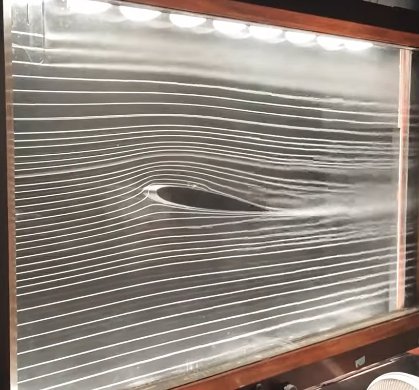

Смотри внимательно daredevil на свою же картинку обтекания.
Тут я позволил поиздеваться над Вашей картинкой и испоганил её тремя линиями: красной, синей и желтой.
Эти линии разделили обтекающую жидкость на четыре части.
Смотрим в каждую четверть этого обтекающего потока.
1. В области сверху между красной и синей линией Ваши мифические струйки сужаются. Стало быть по Бернулли там давление уменьшается.
2. В области сверху между синей и желтой линией Ваши мифические струйки расширяются. Стало быть по Бернулли там давление увеличивается.
Умножаем силы давления на площадь крыла и получаем суммарную силу сверху профиля слева направлена вверх, а справа эта сила направлена вниз.
Спорить будете?
Так в какую сторону будет "закручивать" момент только от сил на верхней поверхности крыла?
Далее.
3. В области уже снизу между красной и синей линией Ваши мифические струйки расширяются. Стало быть по Бернулли там давление увеличивается.
4. В области уже снизу между синей и желтой линией Ваши мифические струйки сужаются. Стало быть по Бернулли там давление уменьшается.
Умножаем силы давления на площадь крыла и получаем суммарную силу уже снизу профиля слева направлена так же вверх, а справа эта сила так же направлена вниз.
Спорить будете?
Так в какую сторону будет "закручивать" момент только от сил на нижней поверхности крыла?
Опять в ту же сторону, то есть по часовой стрелке?
Но в действительности в какую сторону закручивает момент на профиле?
Так что признавайся балбес daredevil что сами охрененно ошиблись, полагаясь на Бернулли, которого вообще в этом обтекании не наблюдается от слова совсем.

Признаёшь её наличие и направление вверх в задней части крыла? Признаёшь свою ошибку?
Ой дебиил! Автобус перед столкновением с пешеходом замедляется. Стало быть, при столкновении с пешеходом - пешеход полетит назад, а не вперёд. Такого примерно качества рассуждения.
Важен не знак ускорения, а скорость. В случае с крылом важно соотношение скорости на рассматриваемом участке со скоростью в той зоне, где давление атмосферное. Такие зоны у нас перед и за крылом. За крылом такая зона начинается прямо на задней кромке. Индикатор того, что давление почти атмосферное (и скорость среды почти как в невозмущённой зоне) - что линии тока почти прямые и, соответственно, почти параллельные. Вот в этих зонах и должны быть реперные точки для каждой трубки тока, от которых мы отсчитываем изменение скорости в трубке. В реперной точке скорость равна скорости в невозмущённой среде, а давление атмосферному. Если вне реперной точки струйки толще, чем в реперной (индикатор - увеличившееся расстояние между видимыми струйками) - скорость там меньше и давление больше. Если струйки тоньше - наоборот.
На твоём, Толик, рисунке - реперные точки сзади можно взять на жёлтой линии. Дальше - сам.
Ещё раз. Признаёшь свою ошибку (что рассмотрение обтекания крыла на фотке по Бернулли приводит к мизинтерпретации локального направления ПС) и мою правоту (что по Бернулли направление ПС интерпретируется верно)?

Посмотрите на густоту Ваших якобы струек до встречи с крылом с той густотой на всем протяжении ската верхней поверхности крыла.
Вы так и будете отрицать, что по всем правилам Бернулли если в потоке струйки расширяются, то в них нарастает давление по сравнению с более узкими сечениями тех трубок тока, бездарь Вы форумный.

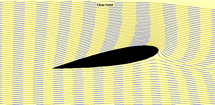

Вот так выглядит обтекание пластинки очень медленно текущей жидкостью
В этой картинке спрятана причина появления циркуляции. Картина обтекания симметрична, т.е. подъёмной силы и сопротивления нет. Однако есть момент, поворачивающий пластину перпендикулярно потоку. Видим, что под передней кромкой и над задней локальные области повышенного давления. Этот момент заставляет брошенную полоску бумаги вращаться и вместе с ней образует присоединённый вихрь. Он же смещает центр давления крывла самолёта к передней кромке. Циркуляция появляется, потому что с задней кромки поток сходит с самого её конца.

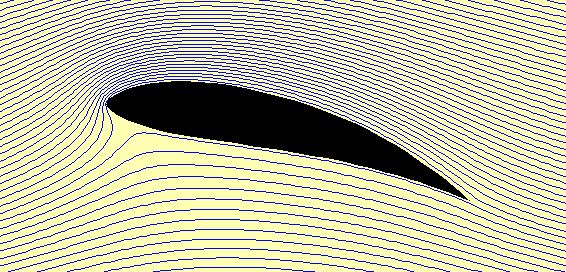

Вот на Вашем же изображении струек и их толщин ясно видно, что над лобиком до верхушки и чуток дальше струйки стали струечками и там давление понизилось, а под профилем спереди струйки стали струющами и в них давление повысилось особенно поближе к лобику.
Подозреваю, что вопрос о том как изменится величина и направление момента на крыле (профиле) при смене точки отсчета Вам как тёмный лес.

Я не понял как Вы пользуетесь программой JavaFoil.
У меня такая же в работе постоянно, и я разворачивал профиль острой кромкой навстречу потока.
У меня всё как и положено происходит. Для создания подъемной силы требуется задрать острую кромку на положительный угол атаки.
