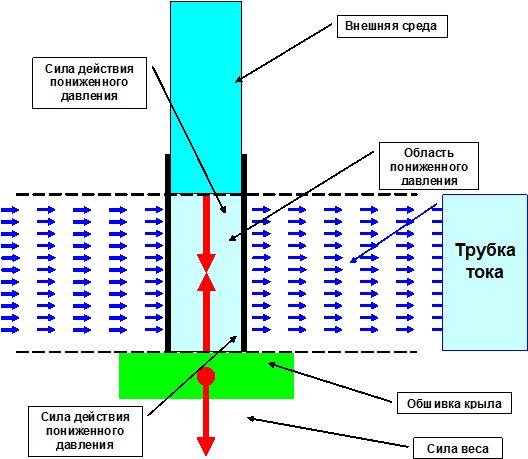

2. Для создания ПС важны вертикальные составляющие.
Какие такие вертикальные составляющие в мифических трубочках важны для создания ПС ?
И это "чудо" еще про Паскаля вспомнил.
А о чем говаривал сам Паскаль?
Смотрим на картинку с той трубочкой тока
Так какие там вертикальные составляющие силы следует рассматривать когда ищут причину возникновения подъемной силы?
1. Те силы давления, которые действуют только на поверхность крыла вверх с нижней стороны трубочки?
2. Те силы давления, с которой атмосфера сверху давит на ту область с пониженным давлением в трубочке и вместе с на ту поверхность крыла, но уже вниз?
3. Та суммарная сила давления в трубочке и вверх, и в низ?
Я же говорю: Идиота кусок.
"Паскаль говорит" . . .
Иди, учись. Не позорься.
Сам рисовал?
То ли область, то ли сила? Всё -- одно и то же. Сразу видно, "инженер" рисовал.
