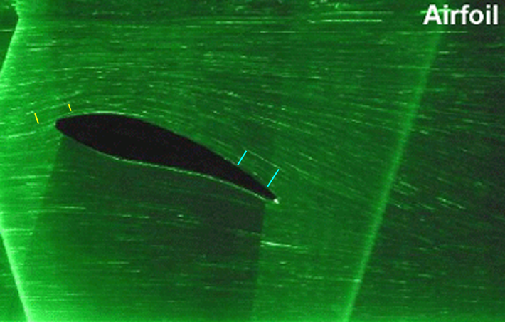

Кстати! Вот это снято в воде:
Обратите внимание на переменные расстояния между струйками (я специально расставил отрезки) и сделайте вывод, чем обусловлено изменение - сжимаемостью (воды!) или изменением скоростей, в соответствии с которым воображаемые*, но в то же время и наблюдаемые в виде струек трубки тока узки там, где скорость больше, и широки там, где скорость меньше (как русло реки). Я верю, хоть это вы сможете!
Вода не может моделировать процессы происходящие в воздухе из-за огромной разности свойств..Струйки в воде поджимаются из-за инерции массы , которая вызывает поперечную составляющую направлению течения силу, сплющивающую струйку . Ну и что из этого следует ? В случае возникновения поперечных сил при увеличении скорости криволинейного движения что происходит с плотностью воздуха ? Это если следовать по аналогии с моделированием действа происходящего в воздухе . С увеличением скорости криволинейного движения в струйке и уменьшением её сечения должно произойти увеличение плотности , а значит и давления по ЗБ-М (Бойля -Мариотта) ! Вот и получайте поджатие на горбике и соответственно увеличение давления .. Правильной дорогой идёте товарисч !
Трубка тока (струйка среди струек) гораздо ближе к представлению о течении идеальной жидкости, чем твёрдая труба!
Кто Вам сказал что течение в трубе аналогично течению идеальной жидкости , которой в природе не существует ? Течение в трубе значительно ближе по содержанию к уравнению Бернулли , чем к обтеканию профиля в пространстве потока воздуха ..
Слона то Вы и не приметили, пардон, это Вы не приметили Бернулли.
Что там вещает Бернулли?
По его соображению если трубка тока по которой течет вода (почти идеальная жидкость - несжимаема) сужается, то в ней скорость возрастает и давление падает.
Я ничего не перепутал?
А если трубочка тока расширяется, то в ней давление статическое растет, а скорость падает.
Я и здесь ничего не напутал?
А теперь поразмыслите, пустая голова, глядючи на Вашу же картинку.
Перед горбиком сверху струйки сужаются. Верно?
Следовательно на этом участке сверху профиля давление падает.
Затем мы отчетливо видим как струйки за горбиком профиля сверху его как то подозрительно расширяются, и весьма сильно расширяются.
Вы это узрели? Или зрение замылено догмами теоретической аэродинамикой?
Смотрим на нижнюю сторону профиля.
Что там? А там хоть и не явно выражено, но всё же видно, что в передней части профиля снизу струйки расширены, а далее к концу профиля эти струйки сжимаются. Другими словами, давление спереди профиля по нижней поверхности больше чем давление на задней части профиля.
Но это если поверить в чушь применения формулы Бернулли не в трубе, а в свободном пространстве.
Получается что по верхней поверхности, что по нижней поверхности возникнет момент который как то противоречит за уши притянутому Бернулли в этот процесс.
А момент на профиле то направлен в противоположную сторону.
И как теперь Вам отмазываться?
Может примкнете к отрицателям теории с Бернуллем впридачу?

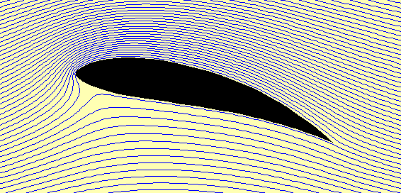

Картина на фото, в общем, соответствует картинке JavaFoil, полученной с применением вихревой теории и Бернулли (панельный метод Эпплера). Внизу сзади-то струйки сжимаются, но спереди расширены настолько, что к задней кромке только-только достигают плотности струек маловозмущённого воздуха. Сверху противоположная картина. Соответственно, давление где-нибудь на 80% хорды внизу всё ещё больше, чем вверху.
Момент на таких углах атаки близок к 0, ЦД ок. 25% хорды. И в том числе картина хвостовых струек приводит к тому, что пикирующий момент с ростом угла атаки убывает.
На фотке из ГДТ на первый взгляд вверху сужение спереди меньше, чем расширение сзади - но надо учесть, что наверх перенаправляется всё, что выше линии, упирающейся в точку деления потока, а эта точка под клювом. К тому же в ГДТ может сказываться влияние вязкости как возле крыла, так и возле прозрачных стенок трубы. Я не вижу на фотке подвеса, возможно, модель прислонена к стенке. Торможение у стенок нарушает потенциальное течение и заставляет струйки расширяться с меньшим увеличением давления, чем по Бернулли. А может, и перемещаться не перпендикулярно размаху за счёт завихрений, так что в продольном сечении они где-то будут исчезать, а где-то вставляться.
Вообще, фотки и видео из ГДТ редкость. Но даже одной фотки достаточно, чтобы подсказать Казаку, что не изменение плотности среды причина изменения расстояния между струйками. Зато для иллюстрации соответствия картины IRL теоретической картине по вихревой теории и Бернулли есть хорошие ролики из АДТ, вот например.
Вы отдаете себе отчет какую дурь здесь сморозили в попытке отмазать Бернулли вместе с Эпплером?
И не прикрывайтесь картинками JavaFoil.
Это ягодки с одного поля.
Разделите картинку по линии проходящую через точку находящуюся на 25 процентах от лобика и опять посмотрите что получится.
1. Слева сверху от разделяющей линии якобы струйки сужаются сильнее чем струйки справа от линии.
Следовательно, якобы давление по Бернулли вместе с Эпплером должно порождать момент по часовой стрелке.
2. Слева снизу от разделяющей линии якобы струйки расширяются больше чем струйки справа от линии.
Следовательно, якобы давление по Бернулли вместе с Эпплером должно порождать момент так же по часовой стрелке.
Но момент в действительности направлен против часовой стрелке.
Вам за неправильный ответ жирная двойка.

Мы знаем, что на задней кромке давление сверху и снизу примерно равно атмосферному. Вот и возьмём красное сечение (примерно перпендикулярное локальным линиям тока) за референс. Там почти атмосферное давление и плотность линий тока выше и ниже задней кромки почти одинакова. Теперь глянем зелёное сечение. В его окрестности под крылом линии сближаются в направлении кзади - это значит, что в зелёном сечении плотность линий под крылом всё ещё меньше, чем в красном. И давление больше атмосферного. Над крылом - наоборот. То есть в задней части профиля момент пикирующий.
Вот и прикинем момент относительно 25% хорды (жёлтая линия). Учтём ещё, что у задней части крыла по сравнению с передней не только больше плечо, но и площадь в 3 раза больше. Если бы центры давления задней и передней частей находились в их геометрических центрах - то в задней части достаточно было бы средней разности давлений в 9 раз меньше, чем спереди, чтобы момент относительно 25% не был кабрирующим.
