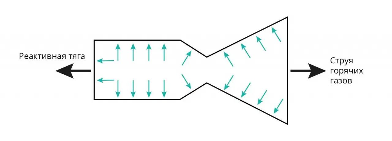

Что было первым, яйцо или курица ?
Этот вопрос до сих пор не разрешен.
Одни видят силу тяги как произведение силы давления на площадь среза выхода сопла ("яйцо"), а другие видят "курицу" вылетающую из сопла.
Примерно так:
" Механика учит, что эта сила, а следовательно, и сила тяги, равна произведению массы выталкиваемых в секунду газов на скорость их истечения.
Так как масса равна весу, деленному на ускорение земного притяжения (g=9,81 м/сек2), то для определения силы тяги служит следующая простая формула
Возникают всякие дурные мысли по этому поводу.
Иногда вспоминают сопло Лаваля.
Там на выходе сопла стремятся снизить давление поближе к давлению окружающей среды.
И температуру снижают чтоб уменьшить объем выбрасываемых газов.
Но скорость истечения газов сильно возрастает и с ним возрастает сила тяги движителя.
Некоторые пишут так, что не понятно про какое давление идет речь.
"Таким образом, реактивная тяга приложена непосредственно к камере сгорания ракетного двигателя и обеспечивает передвижение ракетного двигателя и связанного с ним объекта (ракеты) в сторону, противоположную направлению истечения струи горячих газов "
Совершенно забывая про силы давления на стенки сопла Лаваля.

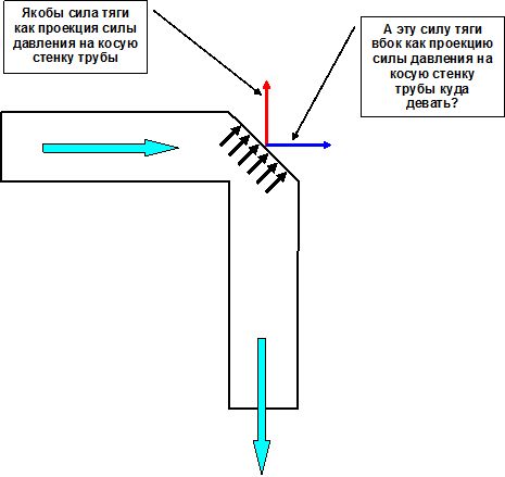

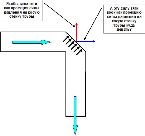

Можно поупражняться с такими рассуждениями.
Берем герметичный котел с водой и нагревая его до высокой температуры испаряем воду доведя давление до больших значений.
Потом открываем кран на трубе с соплом и измеряем реактивную тягу помятуя, что силу тяги некоторые вычисляют как произведение давления в котле на площадь сечения отверстия сопла.
Для упрощения задачи принимаем диаметр сопла равным диаметру трубы соединяющей его с котлом.
Результат получается по феншую - давление умноженное на площадь.
Теперь "затыкаем" сопло мелкопористой пробкой сохраняя площадь пор равной площади той трубы.
Происходит диффузное расширение пара и он уже в пробке превращается в воду. Вода капает с этой пробки и реактивная силя тяги практически обнуляется. Стало быть, брать давление в котле для расчета тяги не корректно.
Видать, надо брать давление непосредственно на обрезе сопла или той мелкопористой "затычки".
Можно и такое сопло изобразить для тренировки воображения:
