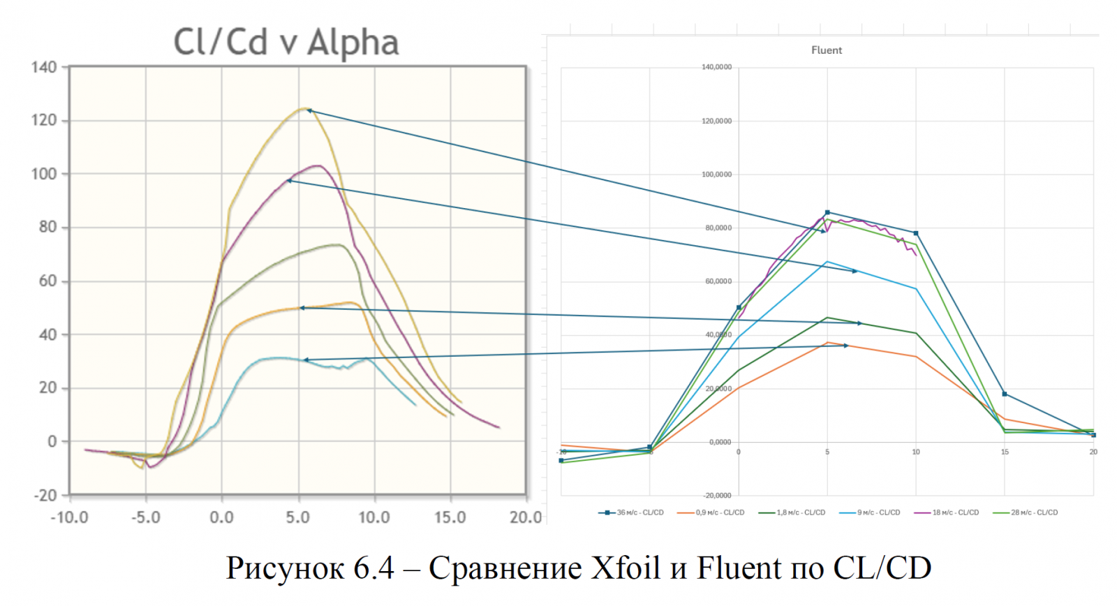

На десерт результаты сравнения панельного метода и CFD.
Да, панельный метод это приближение.
Все модели направильные, но некоторые - полезные.
Пограничный слой не существует в реальности. Он появляется, когда модель трубулентности замыкается пристеночными функциями. Тогда появляется возможность рассуждать о величине пограничного слоя с точностью до тысячных милммиметра и о качестве его разрешения.
Последующие ислледования показывают, что если не разрешить как следует пограничный слой, то результаты эксперимента предсказать не получится. Откуда часто делает вывод, что все решает погранслой. Но не есть сущность сама по себе.
