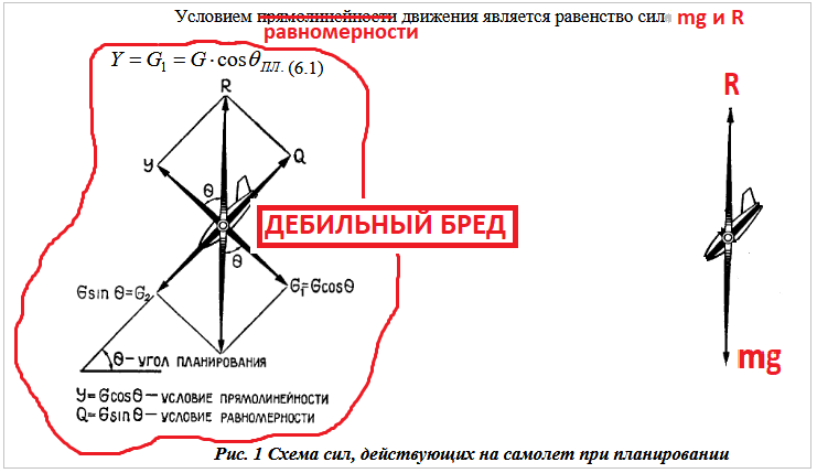

У меня есть формула от Ньютона:
R = 2*pV²*S*Sin(a) - где (a) угол атаки
Fy = R* Cos(b) - где (b) угол вежду вертикалью и силой (R)
Fx = R* Sin(b)
Т.е. R не зависит от формы профиля и максимальна при угле 90 грд. (поперек потока)? А чего же тогда конструкторы десятилетиями подбирают профили, реально улучшают ЛТХ ЛА, дураки наверное? По вашей формуле любое бревно будет иметь свою R и, соответственно ПС.. У меня нет своей формулы ПС, она из учебников и хорошо согласуется с результатом испытаний. Где ваша, которой я смогу заменить стандартную и получить отличный практичный результат? И что делать нынешним конструкторам ЛА, они то не знают, что они неучи и неправильно считают.

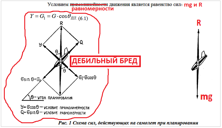

Я вообще то процитировал то что нарисовал mpn справа ! Где там у него вектора прямолинейного и равномерного ???
Я не рисовал вектора скоростей. Я рисовал силы, которые действуют на самолет при планировании.
То что нарисовано слева там все более менее понятно с действующими силами но mpn их отвергает.
А вот врать не хорошо. На своем рисунке справа я нарисовал именно силы и я их не отвергаю. Я просто обратил внимание малограмотных и плохо образованных на то, что не надо силу тяжести называть весом.
подъемная сила у "гения" на крыле всегда направлена строго по вертикали.
Да и веса у самолета нет, поскольку он не может опираться на воздух как на ВПП или на крючок вбитый в воздух.

Второй раз ловлю вас на вранье. У меня нет перпендикуляра. Перпендикуляр ПС к вектору скорости это у вас. У меня ПС ВСЕГДА направлена строго вверх.
Так она у вас и не формула.... она результат испытаний.
Но написать формулу надо, я же вам свою (Ньютоновскую написал).
Вы напишите свою "из учебников".
Я что то не пойму что именно они считают?
Вас наверно обманули. Конструктора не считают ПС, они ее определяют в АДТ.
Что им делать? То что они делают уже 150 лет: Пусть определяют ПС в АДТ и дальше. Я не против, только не надо это называть "расчетом".
И определяют они кстати проекцию от силы (R) - строго на вертикаль!!!🤣🤣🤣
Планирование называется "установившееся", а не равномерное. Равномерным в физике называется движение, движение без ускорения.
При установившемся планировании на самолет действует ДВЕ силы: Сила тяжести самолета (mg) строго вниз и Сила (R) строго вверх.
В данном случае сила (R) является ПС т.к. компенсирует силу тяжести (mg).
Условие установившегося планирования: R+mg = 0.
Выучи это бездарность!

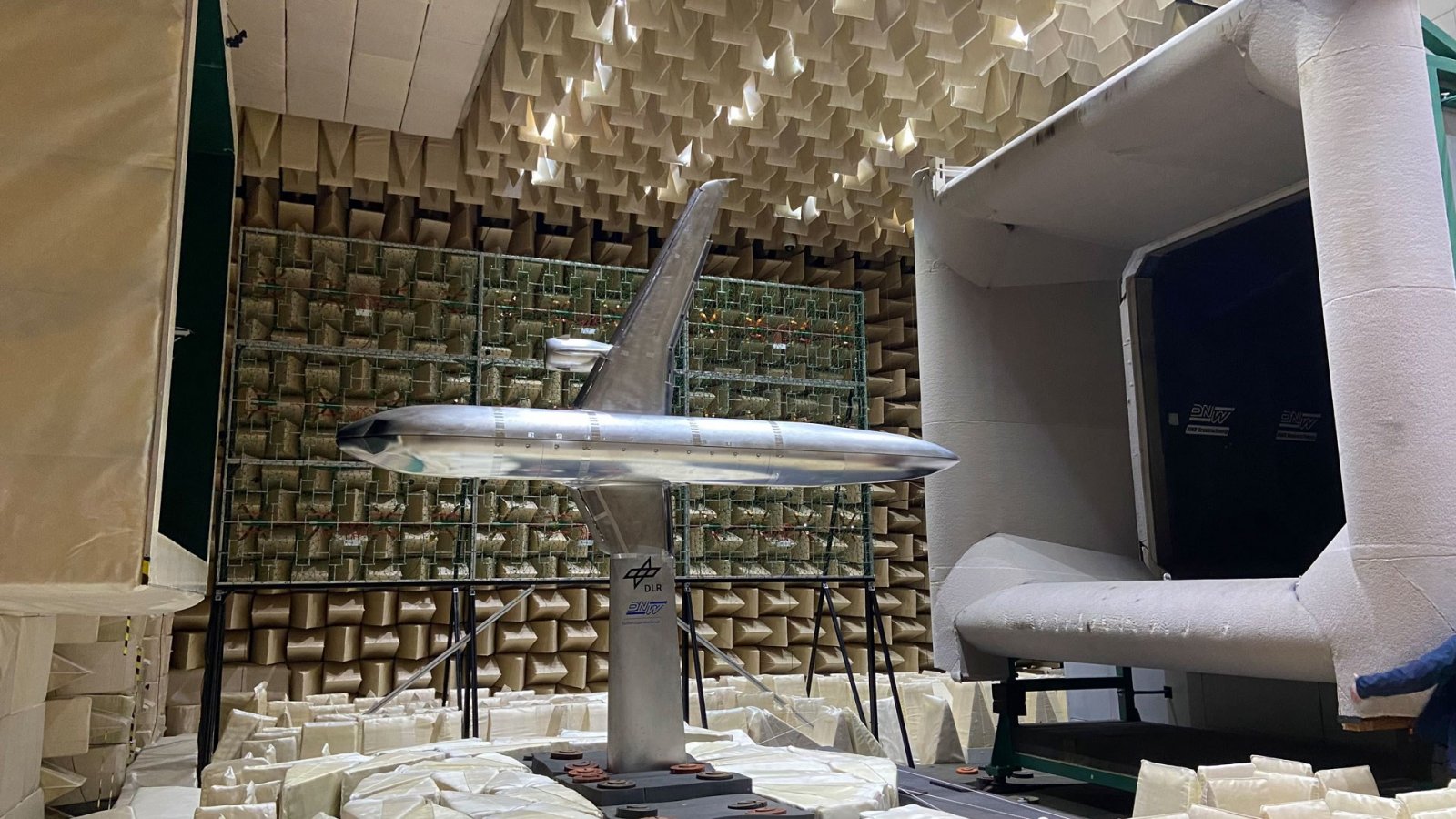

Вы же говорили R направлена всегда перпендикулярно хорде крыла и даже чуть наклонена назад? Самолет же всегда планирует с положительным углом атаки. Если только силом его не перевалить на отрицательные углы. Ваша теория не впечатлила.
Все верно..... только поток идет снизу а не в горизонте....., когда что то пишите - то надо не подгорать как все, а думать.
Конечно снизу и летит он на тех же самых углах от мин. до максимальных, просто снижается и все.Даем газу и он уменьшает скорость снижения выходит в горизонт и далее можем набирать высоту при этом угол атаки можно не менять, если нас это устраивает.
Это к вопросу о направлении ПС.
Для некоторых уточню, что на фото модель в АДТ - а то не все великие аэродинамики)) знают, что трубы бывают с открытым рабочим участком.
Мы про планирование. Или вы уже про планирование закончили? Тогда давайте газу и досвидос.....
Не люблю, когда люди как блохи прыгают с одной темы на другую. Как только уличаешь человека в не компетенции, так сразу - прыг на другую тему...... как дети ей богу.
