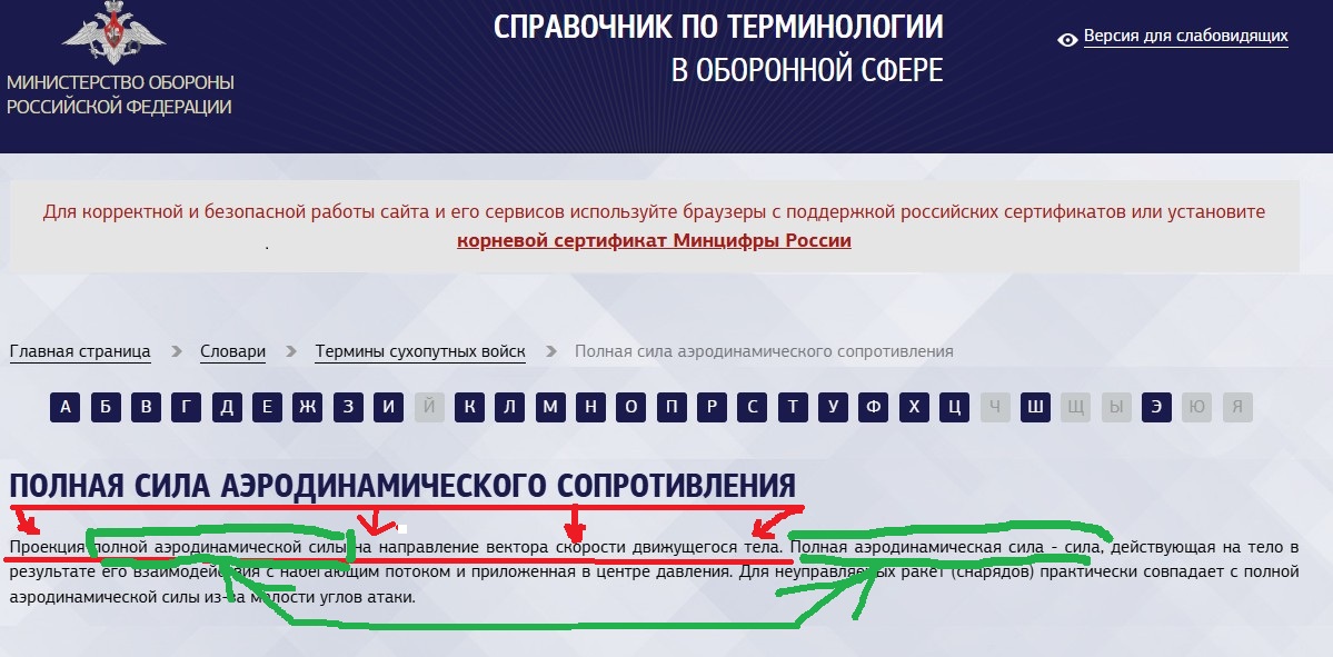

Полное а.сопротивление (это) Проекция полной а.силы.
Полное сопротивление (это) Проекция полной силы.
"Полное" может быть проекцией? Проекция - это часть силы..... вообще - то.
И написано было:
Не было написано:
Полное аэродинамическое сопротивление (Fх) (это) Проекция.....
Ты зачем все по перепутал с точностью до наоборот.?
Я не чего не НАПУТАЛ ! Я не виноват что ты не умеешь читать текст!
Вообще поучи геометрию и выучи значения слова (какое действие) ПРОЕКЦИЯ на ось !
Не коверкай написанного !
Полное а.сопротивление (это) Проекция ОТ полной а.силы.
Полное сопротивление (это) Проекция ОТ полной силы.

Это фраза, это придел тупости:
"Проекция полной аэродинамической силы на направление вектора скорости движущегося тела".
Нормальный человек должен написать так:
"Проекция от полной аэродинамической силы (Ra) на направление вектора скорости движущегося тела - есть Сила лобового сопротивления (Fx)".
или
Сила лобового сопротивления (Fx) - это проекция от Полной аэродинамической силы (Ra) на направление вектора скорости движущегося тела.
А самое правильное с точки зрения физики:
Сила лобового сопротивления (Fx) - это проекция от Полной силы аэродинамического сопротивления (Ra) на направление вектора скорости движущегося тела.

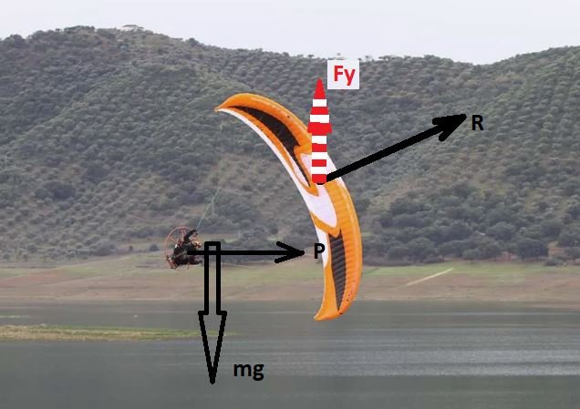

Пририсовывая свои каракули к фотографии с мотопарапланом этот дятел mpn даже не догадывается, что в таком случае будет действовать охрененный момент сил, который должен мигом развернуть связку тележка-парашют в вертикальное положение.
Дорисуй ЦБС ПРИДУРЬ и будет тебе счастье.
Я от тебя этого добивался но к сожалению у тебя не хватило IQ
Мне пришлось это сделать самому!
Какого х...я ты теперь умничаешь ?

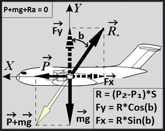

ПС крыла это возникающая за счёт разности давлений сила при горизонтальном или его составных движениях профиля относительно воздуха .
Запоминаем:
1. ПС крыла на крыле не создается. Во первых это не сила во вторых ее нет.
2. За счёт разности давлений создается Сила полного аэродинамического сопротивления (R), формула R = (P2-P1) * S.
3. ПС это проекция от Силы () на вертикаль, формула Fy = R * Coc(b) = (P2-P1) * S * Coc(b).

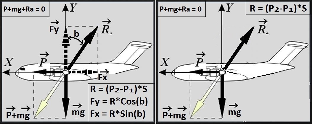

На практике (в АДТ) ты не найдешь Ra ( это сложно) поэтому грамотные люди там находят Fy и Fx и с помощью проекции находят Ra !
Молодец!
Это сложно и не нужно, но это не значит, что этой силы (R) нет.
Поэтому сразу находят то? что нужно и то, что найти проще:
- находят проекцию от силы (R) на вертикаль, которая Fy и сравнивают ее с mg.
- и находят проекцию от силы (R) на горизонталь, которая Fх и сравнивают ее с P.
А потом, по этим проекциям можно найти вектор силы (R) если надо.
Но от того, что ты по проекция можешь найти силу - не означает, что сила состоит из проекций.
Сила - это результат взвимодействия двух тел, а не сумма проекций.
Выучи это.
Сила полного аэродинамического сопротивления (R) - это результат от взвимодействия тела и воздуха, это сумма всех распределенных давлений воздуха на тело со всех сторон. А вектор силы (R) - это близкий перпендикуляр к хорде тела.

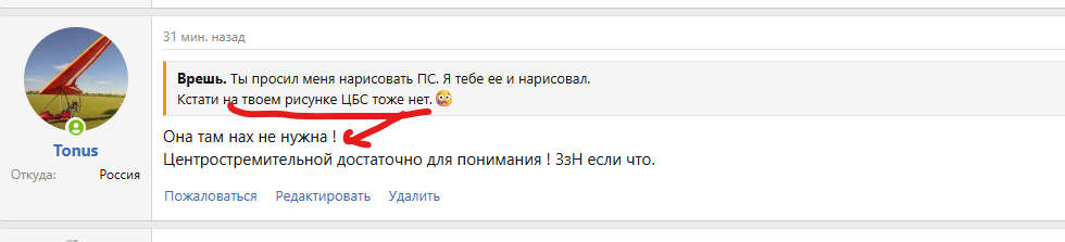

Никаких вертикалей и горизонталей! Крыло работает с потоком набегающим а не с вертикалями и горизонталями! Если не понимаешь это иди н...й от седа Достал уже этой дурью ?
mpn писал
Она (ПС) там нах не нужна !
Умные прочли это так :
Она (ЦБС) там нах не нужна !
даже комментировать не буду . ... Когда спрашивают об одном а думают о другом это как называется ?
