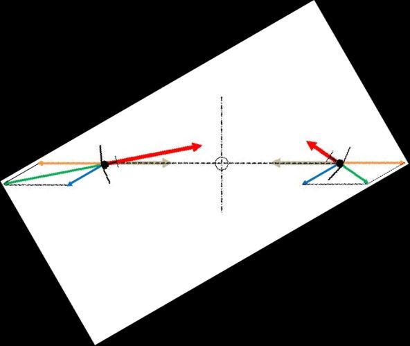

А что увеличивается ,например, в 4 раза при выполнении косой петли ? Тоже сила тяжести ? А помните кадры тренировок космонавтов невесомости , когда самолёт движется по криволинейной траектории из положения к горизонту набор , в положение пикирование. Внутри космонавты в это время летают по салону не имея веса , это что пропала сила тяжести , т.е. сила гравитации ?
Если вы намекаете на то, что увеличивается какая-то СИЛА?
То я вам напомню, что сила - это результат взаимодействия двух тел.
Напомните мне что с чем взаимодействует и я вам скажу что у вас увеличивается.
Да я это хорошо помню.
Космонавты летая по салону не имеют веса. Но когда они не летают по салону - они тоже не имеют веса.
А вот сила тяжести есть всегда.

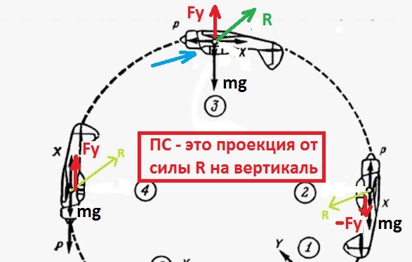

В верхней точке (3) Нужно понимать что силы G +Y вместе также равны Центростремительной силе, рисовать не стал.
Синяя стрелочка - это направление набегающего потока воздуха (если что).🤣🤣🤣🤣🤣
Кстати если передумаешь докручивать петлю, можешь дальше полететь в перевернутом ГП. Хвост только слегка опусти.
А в положении (2), основной ПС является тяга двигателя! Толик!!!
