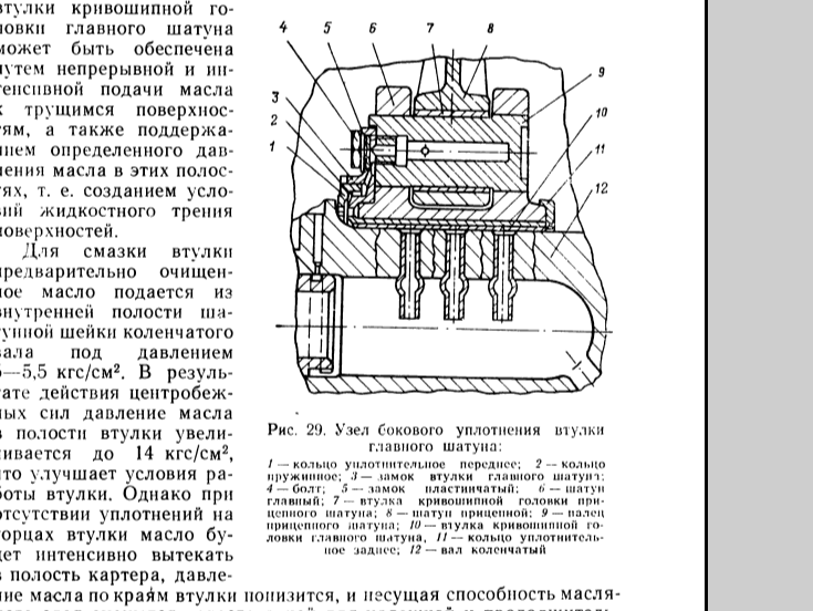

Разбираю Аш-62 нужны советы
Может вал не надо разбирать? Там заглушки обычно выкручиваются чтоб нагар почистить

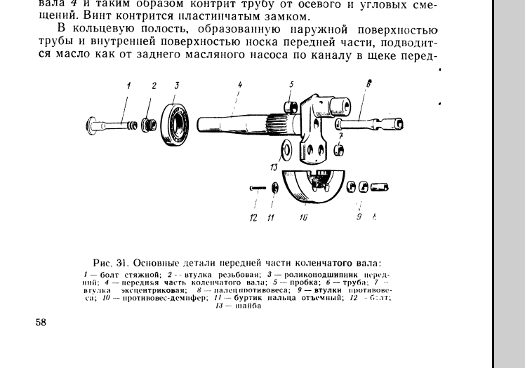

Я смотрю в схему мотора и вижу , что внутри коленвала есть несколько каналов к главному шатуну. Без разборки их не вычистить ни продуть.
С не разобранного колена нельзя вынуть многие внутренние детали - например трубку 6 на второй картинке.
Есть конечно соблазн сделать ванну и искупать колено целиком в какой нибудь химии. Но размеры ванны поражают воображение - без разбора это будет колено+главные шатуны + средний картер.... И как проконтролировать качество чистки - тоже вопрос.
