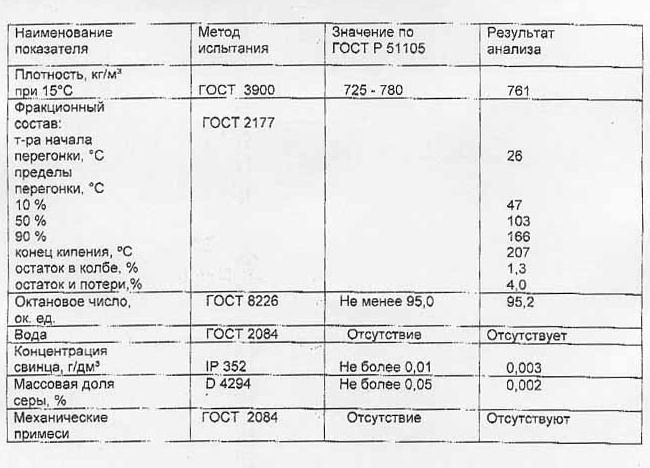

Было, в трех цилиндрах <сталинград> следы жестокой детонации на поршнях и камере сгорания. Дальше пока не лезли по орг-причинам. Первичный анализ топлива показал что топливо отменного качества. Правда хранилось оно под открытым небом в пластиковой таре и цвет довольно темный. Пока все, мозг разрушен...
    52,8 КБ · Просмотры: 232
странно както всё .. откуда же взялась детонация и почему только в трёх целиндрах ? если бы бензин поимел чтото из этой бочки то детонация как я понимаю была бы во всех четырёх целиндрах ?
А может на взлетном , для нового мотора многовато 5720. Все же слабо еще притерт по цилиндрам.
