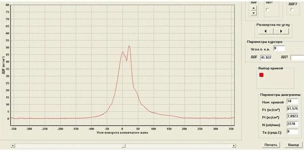

А мне на ранней стадии... , когда-то пришлось заниматься отечественным common rail ... системой аккумуляторного впрыска, да, это сложные системы. Но это было раньше, сейчас совершенно другая элементная база, есть выбор, можно сделать и не сложную систему управления к штатным насосам рядного типа, и насосам типа VE (распределительного типа). Т.е. вовсе не обязательно тягаться с "common rail", можно его просто обойти. Потому как работая с этими системами, не один год, я понял, что управляемый впрыск, с хорошей степенью "покрытия цикла", можно обеспечить и на серийной топливной аппаратуре, и вовсе не обязательно шарахаться на дорогущую элементную базу электромагнитных форсунок. Потому как требуемый закон тепловыделения электромагнитные форсунки обеспечивают лишь при количестве подвпрысков не менее 5 - 6. Сегодня, самым массовым стало трехточечное впрыскивание топлива. Предлагаю посмотреть, что сие в натуре представляет из себя индикаторная диаграмма цикла Ивековского мотора. Насколько я могу судить из тех индикаторных диаграмм, что я нарабатывал по ним, это набор кривых тепловыделения в виде остроконечных пик... ничего хорошего в них нет.  Вот например, одна из типичных индикаторных диаграмм двигателя с трехточечным впрыском (пилотгая доза + основная доза + вспомогательная доза). Пилотная доза имеет место быть обычно при разогреве мотора до температуры не ниже 50 градусов, и для уменьшения токсичности выхлопа (но это отдельная тема), потом она обычно отключается.
На рисунке, двигатель находится в разогретом состоянии, и пилотная доза практически не "проявляется". 😉
