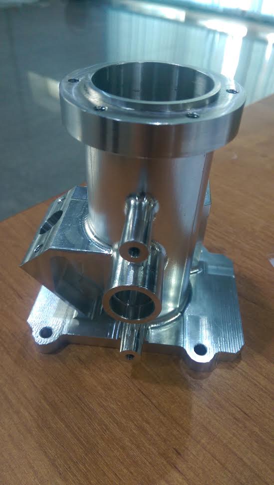

Мы наелись переделок от авто и экотрон, сожгли кучу блоков и сделали свой ЭБУ (а если точнее полную систему управления двигателем) с авиационной спецификой. Пришлось везде делать оптические развязки. Теперь делаем с высотностью до 6000м и рабочими температурами от -60 до +40. Корпус инжектора фрезеруем и всё интегрировано в один блок без клубков проводов + тот же блок управляет зажиганием. На фото корпус внутренним диаметром 38мм.
Фрагмент документации
Для оптимизации расхода топлива двигателя производится компьютерный анализ процессов газообмена и сгорания топливной смеси. В комплексе с используемой интеллектуальной системой управления двигателем это позволяет улучшить характеристики силового агрегата и снизить объем регламентных проверок за счет расширенного мониторинга процессов двигателя. В частности, система производит замеры параметров с частотой до 1000 Гц, каждый такт корректирует состав топливно-воздушной смеси для достижения наилучших характеристик мощности-экономичности. В случае обнаружения отклонений параметров от норм – сигнализирует о неисправности. Система накапливает данные о работе агрегатов, при необходимости позволяет отправлять данные сервисным специалистам посредством подключения к сети интернет.
