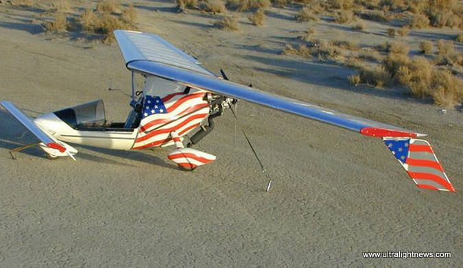

Вот, кстати, можете обратить внимание на очень интересную утку FALCON, отлично летающую (видео есть на ютубе). Есть даже и двухместный вариант. Может на сайте найдете что-нибудь для себя интересное. http://www.aerofalcon.com/Table%20of%20contents.htm
    50,5 КБ · Просмотры: 193
Интересная машина... Похоже построена во многих экземплярах и в различных вариациях...
у некоторых представителей сего семейства, на канардах стоят фиксированные предкрылки. Не совсем понял их необходимость... Затягивая срыв потока на ПГО они могут способствовать первоначальному срыву на основном крыле, что есть недопустимо...
А так оччччень даже интересно! 😀

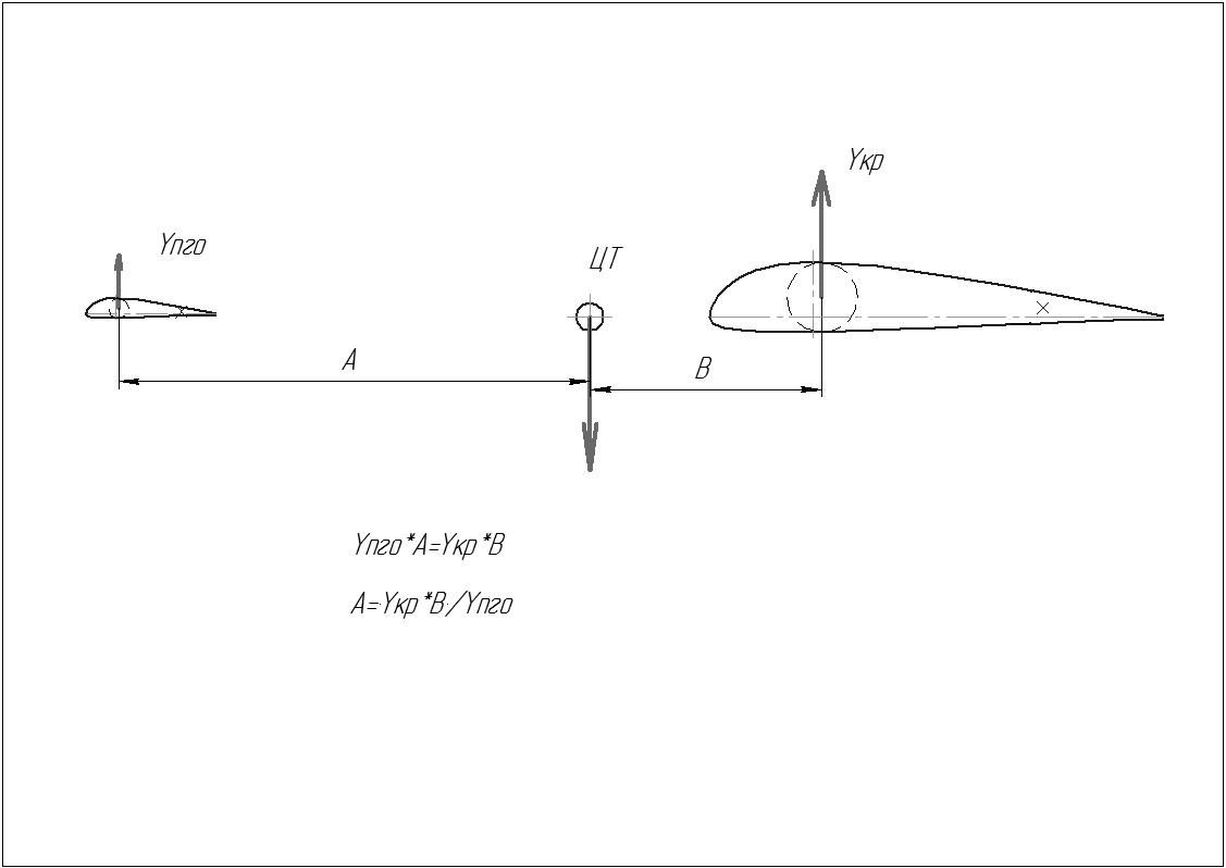

Похоже по вопросам расчёта центровки никто высказываться не желает..
Выскажу свои мысли по этому поводу. [highlight]Если, что не верно прошу поправить![/highlight]
Исходя из необходимости соблюдения равновесия моментов сил относительно центра масс самолёта выстраиваем простейшую схему балансировки.
-Площади ПГО и крыла известны;
-профиль применяем одинаковый, имеем Су из поляры на соответствующих углах атаки;
-принимаем установочный угол ПГО на 4 градуса больше, чем основного крыла;
-считаем подъёмную силу создаваемую ПГО и крылом на необходимой скорости;
-рисуем схему расположения сил на самолёте типа приведенной ниже;
-задаваясь значением размера В высчитываем размер А.
Моменты уравновешены, полёт стабильный... 🙂
Понимаю, что расчёт примитивен, но суть, думаю, верна.

http://www.hobbyport.ru/mk_other/okb_mk/8803_sla_87_3.htm вот здесь немного рекомендаций по расчету центровки, хотя может они вам и известны.
Вы правы. Я видел эту методику в книге Кондратьева... Но замечание, что формулы чисто эмпирические, и требуют обязательной предварительной проверки скоростными рулёжками и подлётами охладили к ним интерес. Но всё равно-спасибо!
