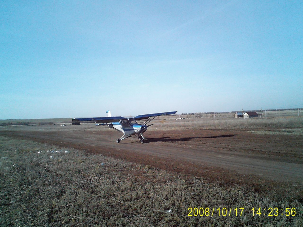

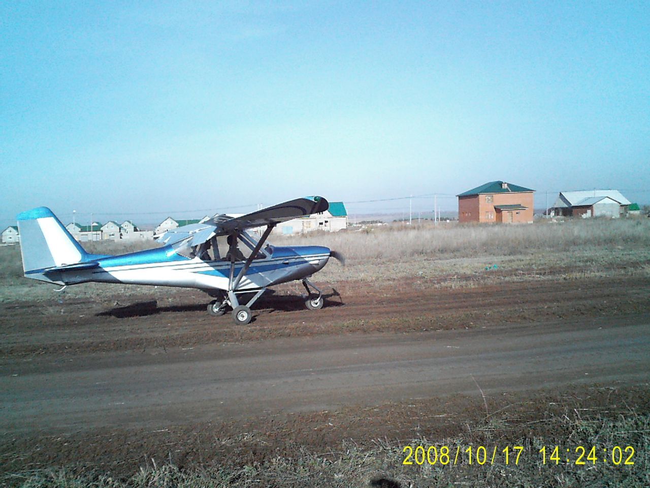

встретили Птенца,шел из Саракташа от ALEX_56

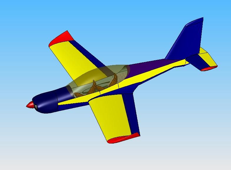

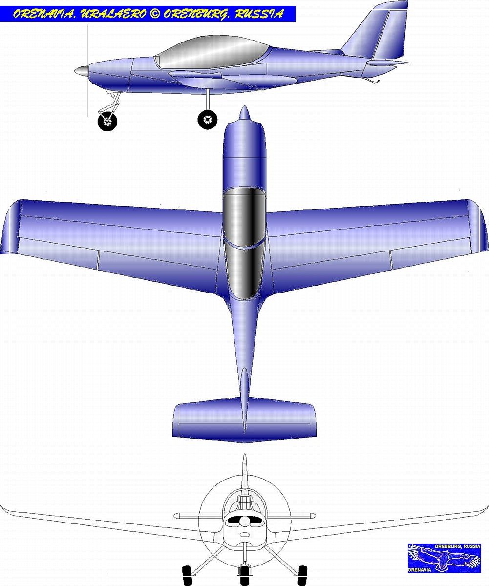

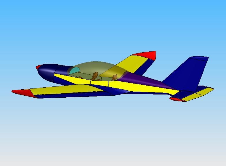

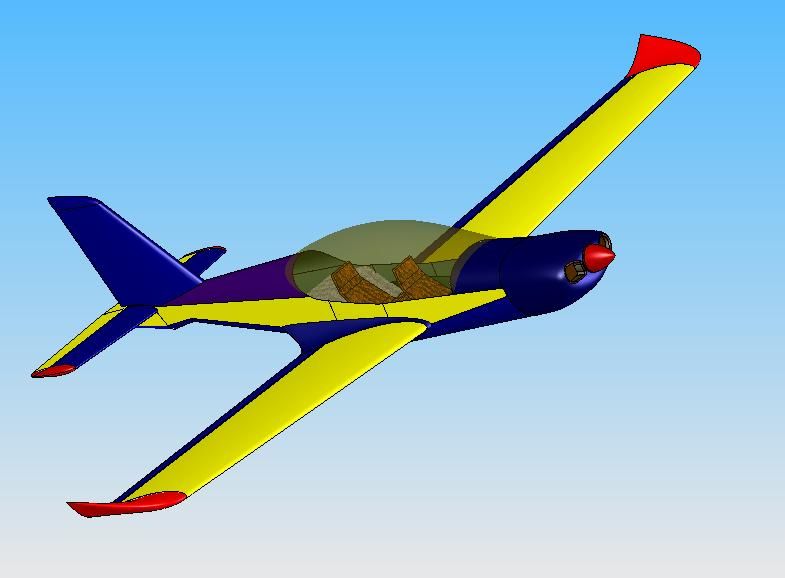

Как решили проблемму с полным капотом, а то мне пришлось такое городить чтобу людей бошки не поотламывались.
Я имею в виду низкопланчик.
И ещё вопрос на сколько выше задний пилот переднего( по глазам) ?
С капотированием проблему решаем двумя способами:
1. Дуга фонаря не что иное, как труба закрепленная моментно к фюзеляжу. Своего рода, трубчатый шпангоут в виде арки. Задняя створка фонаря будет  иметь по центру дугу, при фиксации которой на арке, будет обеспечиваться упор в вехний гаргрот фюзеляжа (подобие пирамиды);
2. Кресла пилотов будут иметь подголовники  с дугой, выступающей выше головы пилота.
    Посадка пилотов будет обеспечивать превышение линии визирования заднего пилота не менее 100 мм.
Приступили к разработке новой модели самолета
