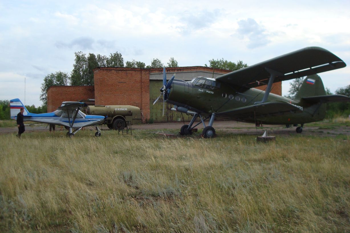

Нас встречают на подлете

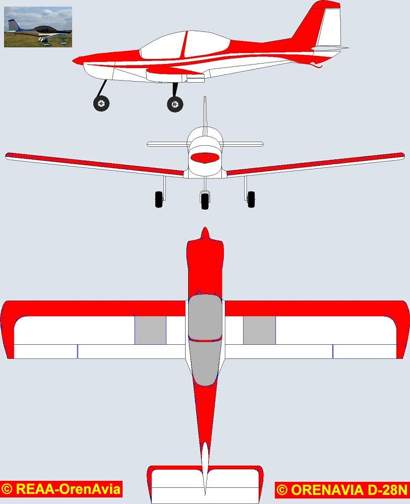

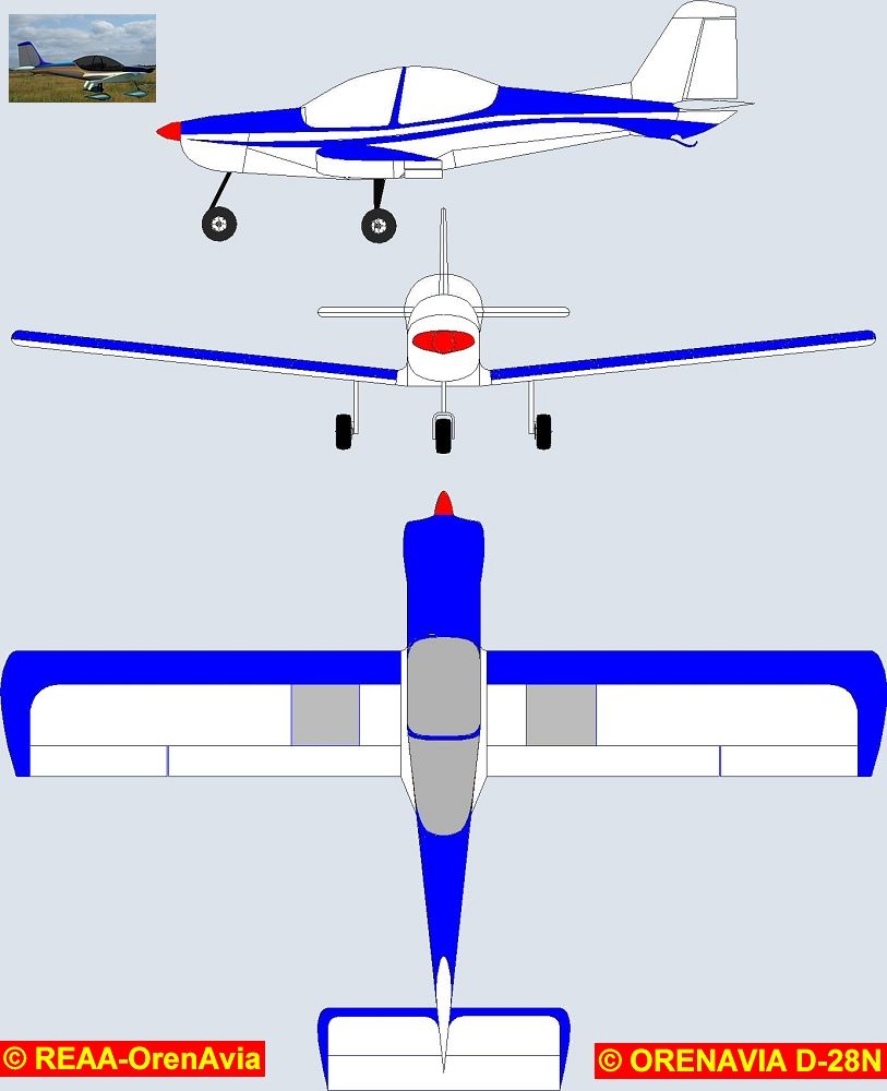

Начинаем сборку самолета Д-28Н
Летно-технические характеристики.
Размах крыла      9.15 м
Длина самолета      6.2 м
Площадь крыла      11.9 м2
Высота на стоянке      2.54 м
Скорость максимальная      250 км/ч
Скорость крейсерская    (75% мощности двигателя)      210 км/ч
Скорость сваливания      60 км/ч
Скорость взлетная      75 км/
Скорость посадочная      70 км/ч
Скороподъемность у земли      4.5 м/с
Разбег      60 м
Пробег      80 м
Вес пустого самолета      290 кг
Взлетный вес      550 кг
Дальность полета      1100 км
Максимальная высота полета      3500 м
Диапазон эксплуатационных перегрузок      +6/-6 g
Двигатель      Jabiru 2200   85 л.с.
Топливо      Автомобильный бензин АИ-95, 98
Емкость топливных баков      2х70 л
Расход топлива      15 л/ч
На самолет могут устанавливаться двигатели мощностью от 80 до 130 л.с.
    78,8 КБ · Просмотры: 176
...красивый смолётик...
...радует ширина кабины 80 см...
...мужской размер...
...хотя по "картинке" И не скажешь!
