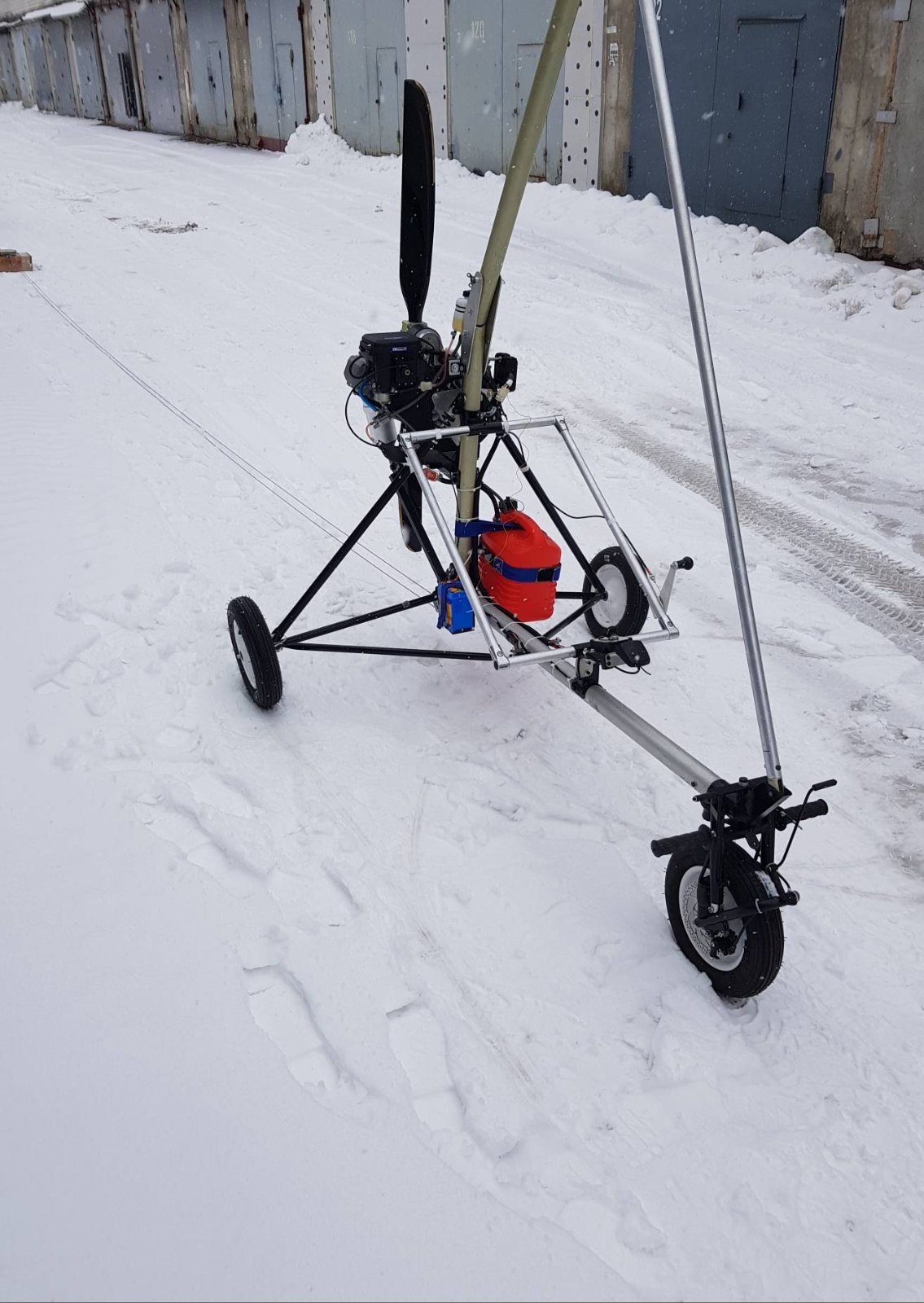

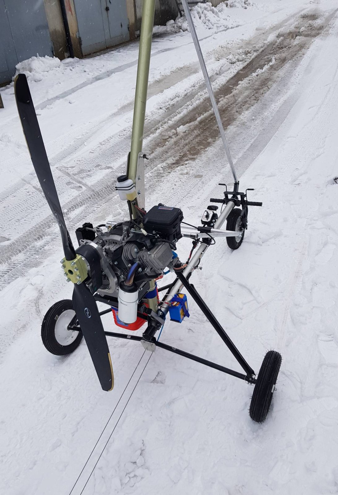

Сегодня проверил тягу на телеге с Лифаном КР-500Е ЕСС ( 24л.с.) с новым прямоточным глушителем. Ничего не изменилось, тяга та же =75кг. Обороты максимальные чуть подросли на 40-50об.: =3920 -3960об.
Хотя, может и изменилась, если учесть температуру, она сегодня теплее ( +1 град, против минус 6-7 град в прошлый замер), и давление ниже на 18мм.рт.ст.
Т. е тяга в силу этих метеусловий должна чуть упасть, но не упала. Возм. положительный эффект от глушителя все же есть.
Радует ровная работа мотора. Давал макс газ ( 3950об) и уходил в сторону. Двигатель молотил минут пять. Далее переводил на хх и глушил.

Продолжил тесты. Менял масло на 10W40 - тяга упала до 70кг.. Похоже, что вязкость масла прилично жрет мощность. Там как бы лопатка на шатуне, служащая для разбрызгивания масла, встречает сопротивление. Бывает , говорят, ее ломает зимой при очень низкой температуре и вязкости 10W.
Поменял масло на Sintec premium 0w30, обороты и тяга выросли до 77кг.
Пробовал в расходный бачек лить 95-й бензин, разницы почти нет, чуть более +30-40 об. рост оборотов, а в тяге +1-2кг - на уровне погрешности.
Существенную прибавку до 2 л.с. для этого мотора может дать изменяемый УОЗ, но это не наша тема. Надежность важнее.
Резюме. Для легкого пилота мотодельты ( пилота 80-85кг ) этот мотор достаточен. Тяги хватит для простых полетов со скороподъемностью 2-2,2м/с.

Евгений, на каких оборотах двигателя устанавливается тяга в 75кг, на 3900 или чуть раньше?
Обороты крайний раз были 3920-3950. А тяга 76-77кг. Показания тахометра прыгали в пределах 20-40об.
Показания тахометра верны, параллельно ставлю индукционный , показывает то же самое.
Сейчас ставлю карб PWK 32. Жиклер 115. По погоде проверю. Надеюсь на прибавку мощи и тяги.
