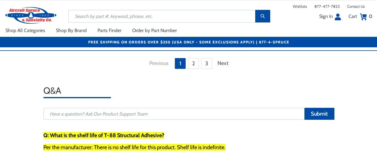

Стоял некоторое время двухкомпонентный Т-88 со спруса. Сейчас собрался склеить немного, а та часть клея, которая светлая и прозрачная затвердела. Но не вся банка, а часть 2/3 со дна, а выше есть жидкая фаза. Подскажите, можно ее использовать или уже нет ?

Этот клей имеет срок хранения/использования/, так , выкидывайте..........
Понятно. Хотя на батарее все размякло и превратилось в жидкость. 9 лет стоит, но срока годности не нашел. 100 баксов конечно же не та цена, не ящики клеим.

2 larsuha. Поищите у производителя техописание на Т-88. Насколько я помню - у него нет срока хранения. При загустевании производитель рекомендует прогреть на водяной бане и клеить.
Судя по MSDS на сей компаунд, смоляная часть это аналог ЭД-20(какая нибудь DER-330/331), а импортные аналоги ЭД-20, из за своей высокой чистоты любят кристаллизоваться при перепадах температур. Это не проблема, а неудобство решающееся прогревом при 50-60оС до однородного, прозрачного состояния. Эту информацию о прогреве вы можете найти во многих тех паспортах на испортные аналоги ЭД-20.

Нет у клея Т-88 срока годности. Если загустел, то подогреть в теплой воде (50C) и все.
