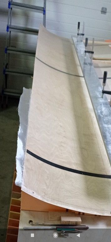

Как гнется поперек шев из к-153 и вк-9?

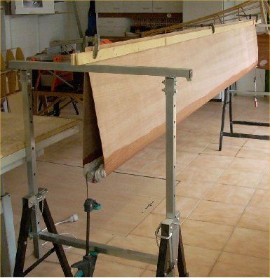

Потом надо лист согнуть по лобику - поперек шва водой или с добавлением амиака вот так:
По технологии У меня лист 1.5м а крыло где-то 4м - будут 2 сращивания, и после этого весь этот лист на полиуретан к нервьюрам, упаквоваю в нилоновым чулком и пылесосом надо создать давление на 10-12см водного столба ниже атмосферного, чтоб атмосфера прижала фанеру к нервьюрам.
Вот и штудирую какай клей для сращивания хорошо гнется.
Другой вариант сейчась придумал - клеить куски готовые с сращиванию и сращивать на месте - строго над нервьюрой
