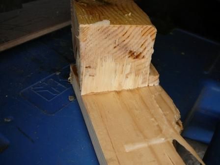

Кстати я вот вчера приклеил брусок к доске без всяких запресовок, то есть просто поставил брусок на клей, клей использовал "титан" и вот сегодня оторвал склейка была(доска вдоль волокон а брус торцом к ней) и вот брусок вырвал из доски её волокна а по краям клей стал как смола твёрдый и прозрачный да к тому-же слегка эластичный. Он также как смола является водостойким. Что думаете по поводу этого клея? Моделисты его очень успешно используют и заменяют им смолу вонючую и двухкомпонентную :)

Титан разный бывает о каком речь?

Клей Титан SM но судя по всему они ни чем не различаются у меня также есть ещё "дракон" по консистенции и запаху да и предназначению один в один с Титаном но лучше всё же Титан вот фото того что я приклеил сегодня склеил две досщечки в доль волокон завтра буду ломать.
    Уверен, сломается по дереву, но этого недостаточно...

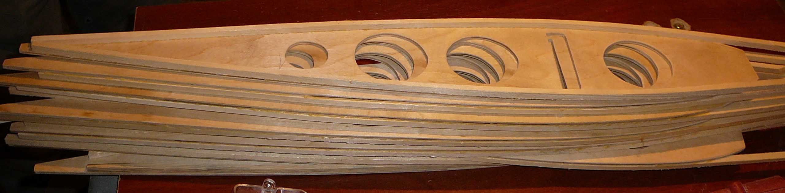

Я вот клейл нервюры руля высоты, точнее приклеевал реечки для увеличения устойчивости и использовал ПВА клейберит и ни капельки не боюсь что они отвалятся, так как готовую конструкцию перед обтяжкой буду грунтовать и покрывать лаком. А чтоб солнышко не нагревало можно "финишное" покрытие сделать металлизированным.

Вообщем я проверил два образца склееные Титаном и Клейберитом оба закинул в ведро с горячей водой на часок может чуть больше вода градусов 60. И что вы думаете титан хоть на вид не изменился но отскочил по клею причём клей остался на той стороне каторую мазал а ПВА по краям побелел но при разломе выдержал и поломалось не по клею => клей Титан не надёжен выдимо потому что он не впитывается в дерево. А ПВА вполне пригоден если защитить его от воды. Причём именно от воды а не от влажности воздуха. У меня две полки в подвале склеены на ПВА захожу они на осчуп влажные и ни чего не расклеелось. Пробовал нагревать Титан он так же как ПВА размягчается. Для себя сделал вывод либо ПВА либо смола, но помне дак и ПВА достаточно тем более что самолёты на нём строились и летали. Просто хотелось найти что нибудь однокомпонентное водоустойчивое и термоустойчивое оказалось всеми этими свойствами обладает эпоксидная смола. :~)
