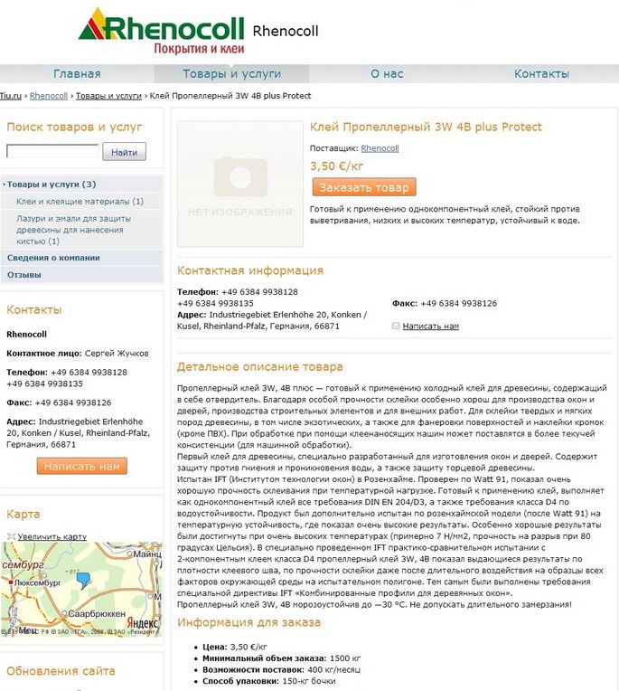

Кто -нибудь знает про немецкий клей на основе ПВА Ринокол "Пропеллер".?Можно ли его применять??

Зашли с Серёгой пообедать в столовку у корпусе мебельной фабрики,идем глазеем на всякие деревяшки,тутподходит мужик в спецовке  и давай нас расспрашивать кто такие и что надо,ну пришлось рассказать(мужик оказался дилектором фирмы) что да как,а он сам оказался от авиации недалеким(авиационное образование у него),разговорились  в том числе проклеи, он посоветовал этот клей и сказал что в Германии им клеют деревянные пропеллеры ,он и называется "Пропеллер"(врёт наверное) :mad:.Ну вот взял купил у них литру клея на пробу за 150р.(Клей у них в бочонках по 30л.)
NIKOLAI
Строить и летать!
Насчёт названия не врёт, вопрос что в банке налито.
Описание "пропеллера" :http://rhenocoll.tiu.ru/p130480-klej-propellernyj-plus.html
