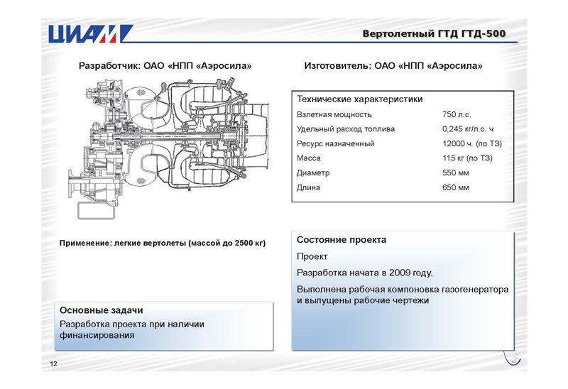

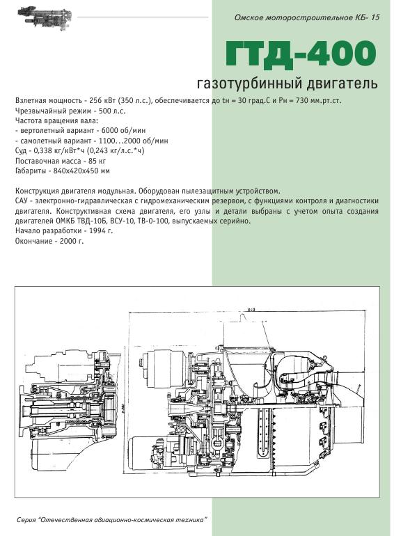

Странно, почему так? ГТД малой мощности просты по конструкции, а ПД той же мощности весьма сложны. Ресурсы современных ГТД значительно больше.. Т.е. там, где эксплуатанту придётся купить новый ПД на замену, ГТД обойдётся заводским ремонтом старого. :unsure:
Посмотреть вложение 561407Посмотреть вложение 561408
Как видно из этих рекламных проспектов, нынче - примерно на 10-15%. Учитывая, что ТВД обычно обеспечивают бОльшую скорость, что уравнивает километровый расход.. Собственно поэтому, в большой авиации победили ТВД на транспортных самолётах.
Дальность полёта раннего "Ансата" и Ка-26 были почти одинаковы-505 и 520 км, но крейсерская скорость -значительно выше. И грузоподъёмность больше.
Или если сравнить Як-18Т и М-101Т, то последний конечно проиграет по часовому расходу вдвое, но за час пролетит почти вдвое дальше (450 км) и увезёт на 2 пассажира больше, так что в топливной эффективности (г/пасс*км) даже выиграет.:)
У нас свой путь -"великой энергетической державы": продадим нефть и газ, купим моторы!:devilish:
А сколько стоит(л) этот ГТД-400?
Чего его на Як-152, к примеру, не поставили?
Думаю, что стоил он очень дорого, и существовал в единственном экземпляре (хорошо если так). Когда его сделали, было не до Як-152-х, тогда новый невестьоткудавзятый "национальный лидер" объявил курс на "энергетическую сверхдержаву", которая всё купит на Западе.:poop:
И кстати, чуть ранее, создатели "Ансата" отвергли всякие отечественные проекты ГТД, и выбрали готовые РТ-6.

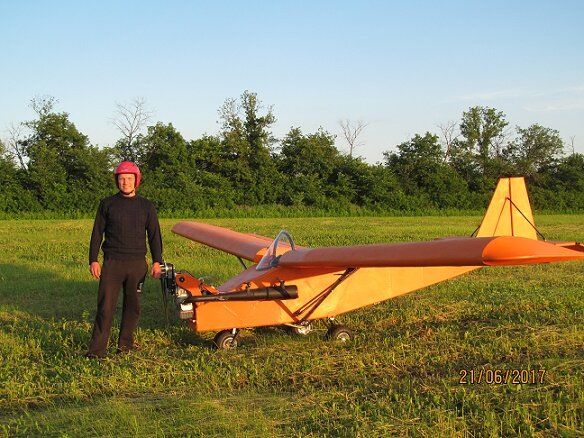

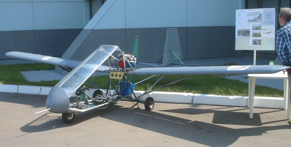

Давайте на примерах из области высокого искусства:
Пчелка-2
Х-14Д Дмитриева
Массы - близки. Но чем пришлось пожертвовать в случае металлической конструкции?

Х-14Д Дмитриева
Здесь нет металлической конструкции - оба смешанной, насколько я понял.
