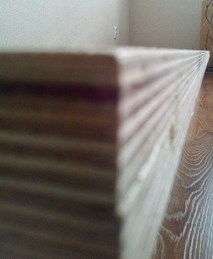

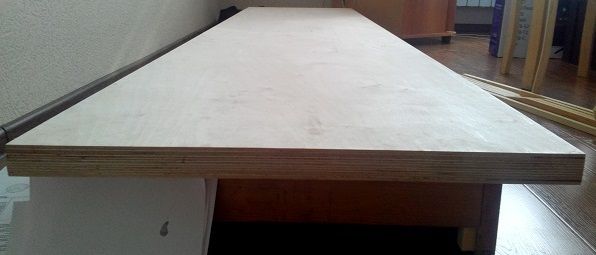

Прошерстил форум, гГде то увидел , что Лапшин писал про стапель из фанеры 40 мм, которому даже каркас не нужен. фанеру такую не нашел, а купил лист фанеры 18х1220х2440 распилил пополам, склеил на ПВА. Получился стапель 600х2440, толщиной 36 мм. Но он тоже слегка на сантимерт прогибается если опереть по концам(может столило на эпоксидке склеить, было бы жестче?). Поэтому пришлось его усилить каркасом. Коротенький, но будет сьемный сегмент. Вроде ровный.
Задача максимум до конца недели разметить на нем боковинку фюзеляжа
Каркас под стапель нужен в любом случае и желательно из достаточно серьёзной основы. Материал может быть любым, боксы, швеллеры, но достаточно "массивные" под столешницу. В озвученном размере 600х2440мм при наличии основы, 18 мм фанеру можно было бы использовать без переклейки. Ножки могут быть весьма ажурными если их правильно расчалить. И в целом такой стапель получится достаточно легким. Очень полезно иметь у ножек регулировку по высоте, дабы выставить стол по уровню, но можно обойтись и без неё и выставить стол в 0 при помощи подручных средств.

У меня вообще эконом вариант, без ножек. Просто на полу будет на подкладках. Вот пока похвастаться  могу только этим. В ноль выставляться не будет, потому что отнивелирована и зафиксирована сама плоскость, и не важно под каким углом весь стапель установить, хоть под 45 градусов поставь к стене и клей на нем

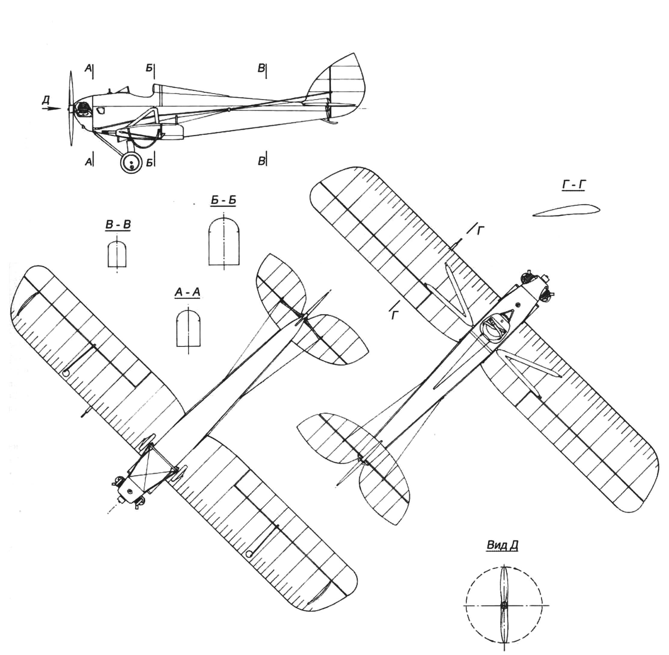

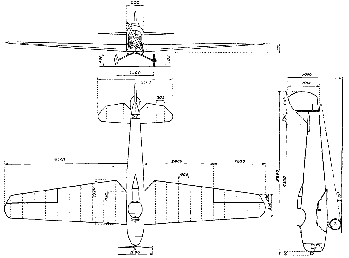

История знавала самолеты с 18 л.с. например Невдачина.
    25,8 КБ · Просмотры: 311
Вот вариант  совсем неплохой на эту мощность.

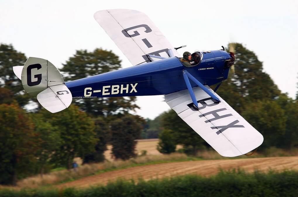

У УТ-2 нагрузка на мощность в туристическом вариант 9,38 кг/л.с. и ничего - летал. И аэродинамика была не лучшая: незакапотированные цилиндры, две открытые кабины.

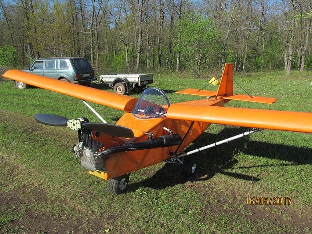

Эти самолеты "космической сложности" и топикстартеру точно не подходят. Мне кажется исходя из выше изложенных возможностей и немного убавив фантазии надо стремиться к как можно более простому варианту. 20л.с. точно мало. Пчела и то с рмз 250 22-25л.с.
Летел с малооборотистым двигом и винтом ф 2.4м. А приведите пример самодельного самолета с такой нагрузкой на мощность?
