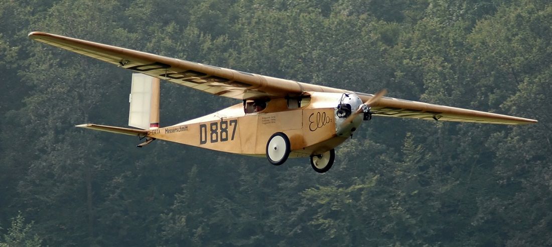

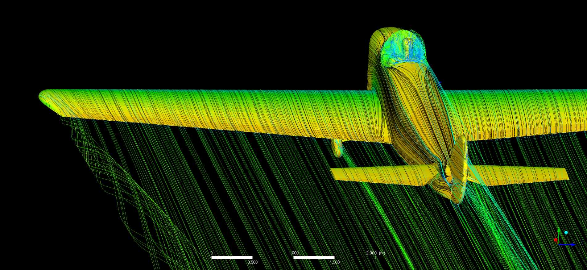

Вот такие мне нравятся, крыло только прямое. Буревестник тоже нравится, но там шасси имеет лишние детали в потоке и низкоплан имеет худшую интерференцию крыла и фюзеляжа нежели высокоплан. Поэтому высокоплан
http://www.airwar.ru/enc/law1/m17.html
Все это в теории.  На практике вам ни когда не сделать такой аппарат, чтобы ощутить эту разницу.  Начните делать хотя бы стабилизатор и сразу будет предметный разговор. Если через неделю не будет фото каких ни будь деталей,  самолета у вас не получится. Удачи.

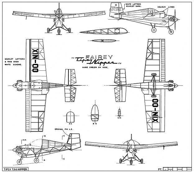

Если высоко план то  как вариант это.
    64,1 КБ · Просмотры: 303
    11,7 КБ · Просмотры: 284
Негармоничный самолет. И попадать в кабинет, проблематично - и обзор отвратительный.
Не фонтан.
В "Типси" посадка в кабину со стороны задней кромки левого полукрыла. Откидной вниз закрылок со ступенькой на нём (на эскизе ступеньку эту видно). Залезается без проблем. Обзор вниз действительно проблематичен, но в стороны, вверх и вперёл - без ограничений...
Вы, точно, залезали в Типси Ниппер, или мнение умозрительно?
Мне известна методика входа-выхода в кабинет - и мое мнение не поменялось: любой высокоплан, или низкоплан удобнее.

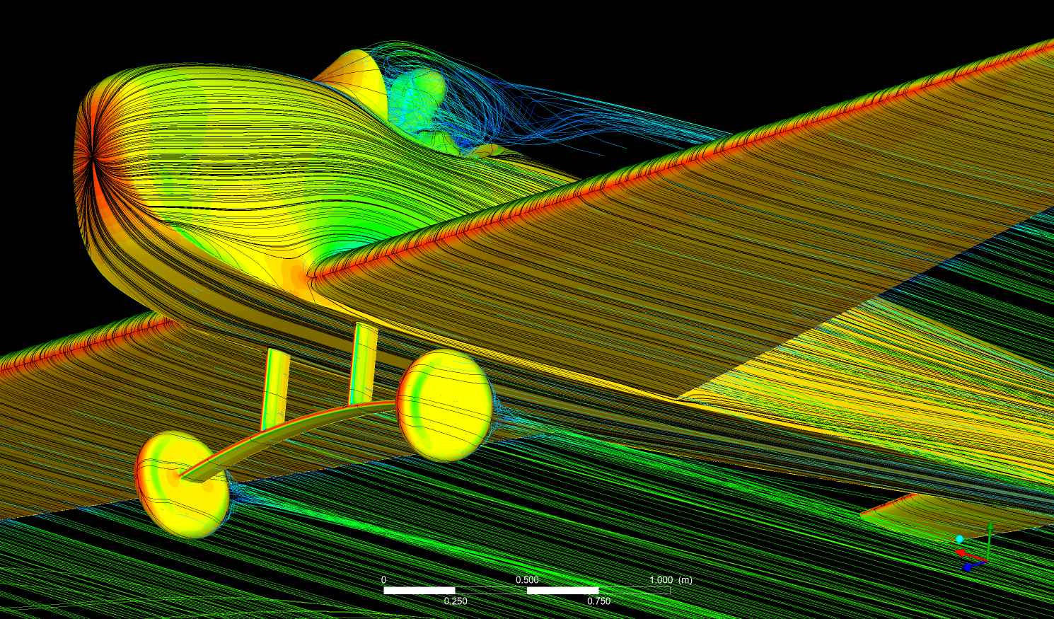

Строитель самолета низкоплан Буревестник хорошо обтекается и шасси тоже. Но схема типа Е12 и тп удобнее садится и обзор получше, плюс стойки меньше и винт повыше от травы.
Хотя дело вкуса, кому то низкоплан, кому то высокоплан ...

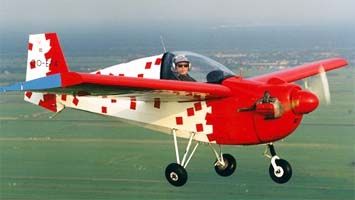

Безотносительно к удобству посадки-высадки в такой типоразмер самолетов (согнувшись ли подлезать под крыло высокоплана или становиться ли на скользкое крыло низкоплана,чем использовать вариант как на видео - дело личное),и не сравнивая обзор в каждом варианте (у любого есть свои недостатки,но главное - он везде достаточен),хочется лишь заметить,что такая схема среднеплана (особенно будь он подкосным),позволяет сделать весьма легкую конструкцию (тому пример PCHELKA-1 и 2),или весьма обтекаемую конструкцию (например,гоночные Cassutt Special),или и то и другое вместе.
В какой программе рисуете эти красоты?

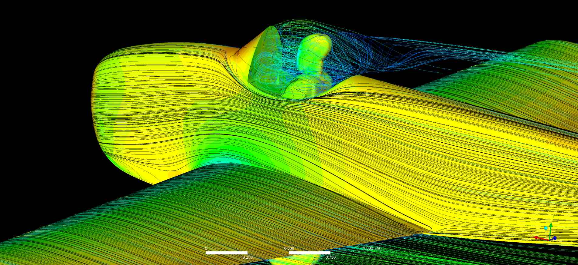

Сесть в кабину не проблема, как из нее выбраться, если чё. Иногда с содроганием думал о вынужденной с последующим капотом на своём Я-1 низкоплане среди болотных кочек, которые у нас на Урале повсюду. Мысли материализовались, но мне сказочно повезло повиснуть кверху попой на тонких березках. Но упорно делаю низкопланы и среднеплан. А друг мой на высокоплане, скапотировав в глубоком рыхлом снегу спокойно вылез из кабины на четвереньках.
Пожалуй,если самолет легкий,скажем до 115кг - можно иметь шанс вылезти,особенно если вес кило 60-70 как у Пчелок.

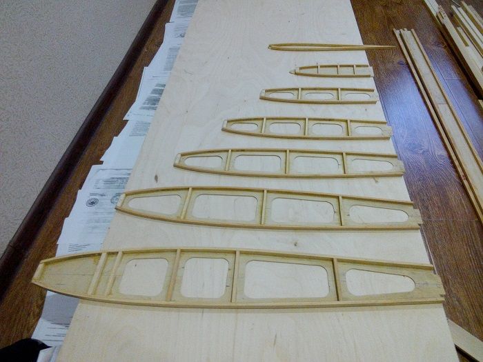

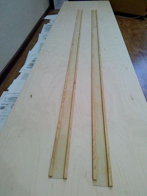

Начните делать хотя бы стабилизатор и сразу будет предметный разговор. Если через неделю не будет фото каких ни будь деталей,самолета у вас не получится
Ой не торопите. Не люблю торопиться. Вообще делать самолет с хвоста неправильно-потому что делают ажурное оперение, потом иногда не попадают в центровку и утяжеляют хвост балластом. Спрашивается, зачем плести кружева, когда можно сделать проще и тяжелее. Ну да ладно, расчет всему голова.
Меня пугает фюзеляж
