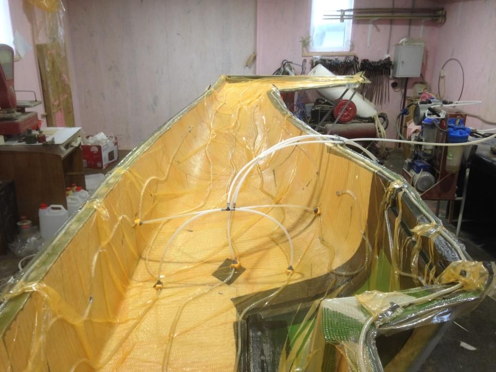

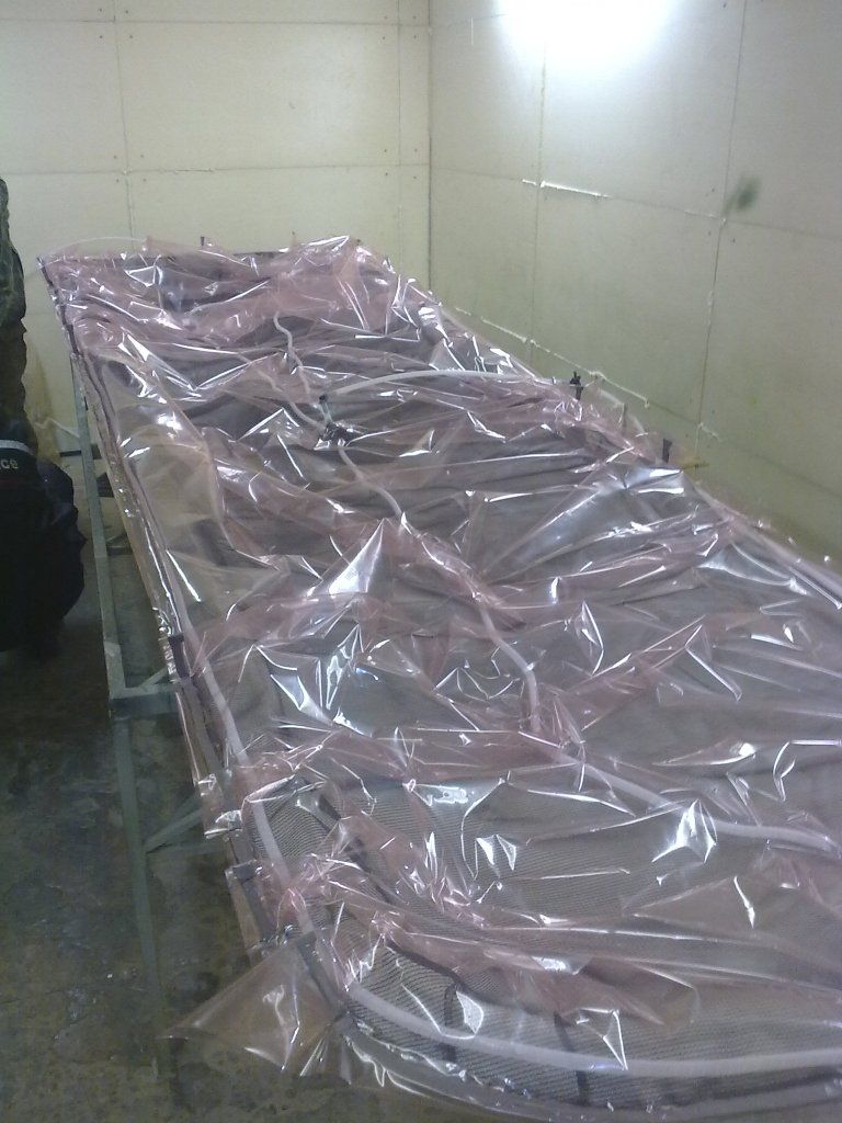

Интересное видео. Почему мешки с песком в районе половины размаха лонжерона ? А так же расскажите вкратце о конструкции, какие материалы, технология выклейки, оборудование. Спасибо.
Мешки с песком кладем в районе половины размаха т.к. конструкция испытательного стенда не дает возможности укладывать мешки от начала изгиба и распределять их равномерно. На фото хорошо видно. Все детали планера самолета стеклопластиковые, отформованы в матрицах путем вакуумной инфузии на эпоксидной смоле.

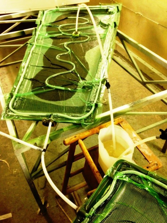

А что за интересный технологический процесс представлен на крайнем фото?
Думаю, что без Вашего Олег комментария правильно понять что там
происходит смогут немногие. 🙁
Факуумная инфузия на фото 🙂

Саша, труба по периметру матрицы для откачки воздуха, через "змеевик распределяется всасываемая смола в рабочие полости. Вакуумная инфузия короче ;D.
