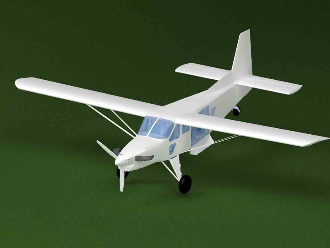

Есть у нас проект Т-101. Здесь он уже мелькал. Вот он и есть самолет класса Ан-2. Конкретно об Т-101 я расскажу познее. Кстати если уж необходим Ан-2, то есть в конце концов Ан-3.

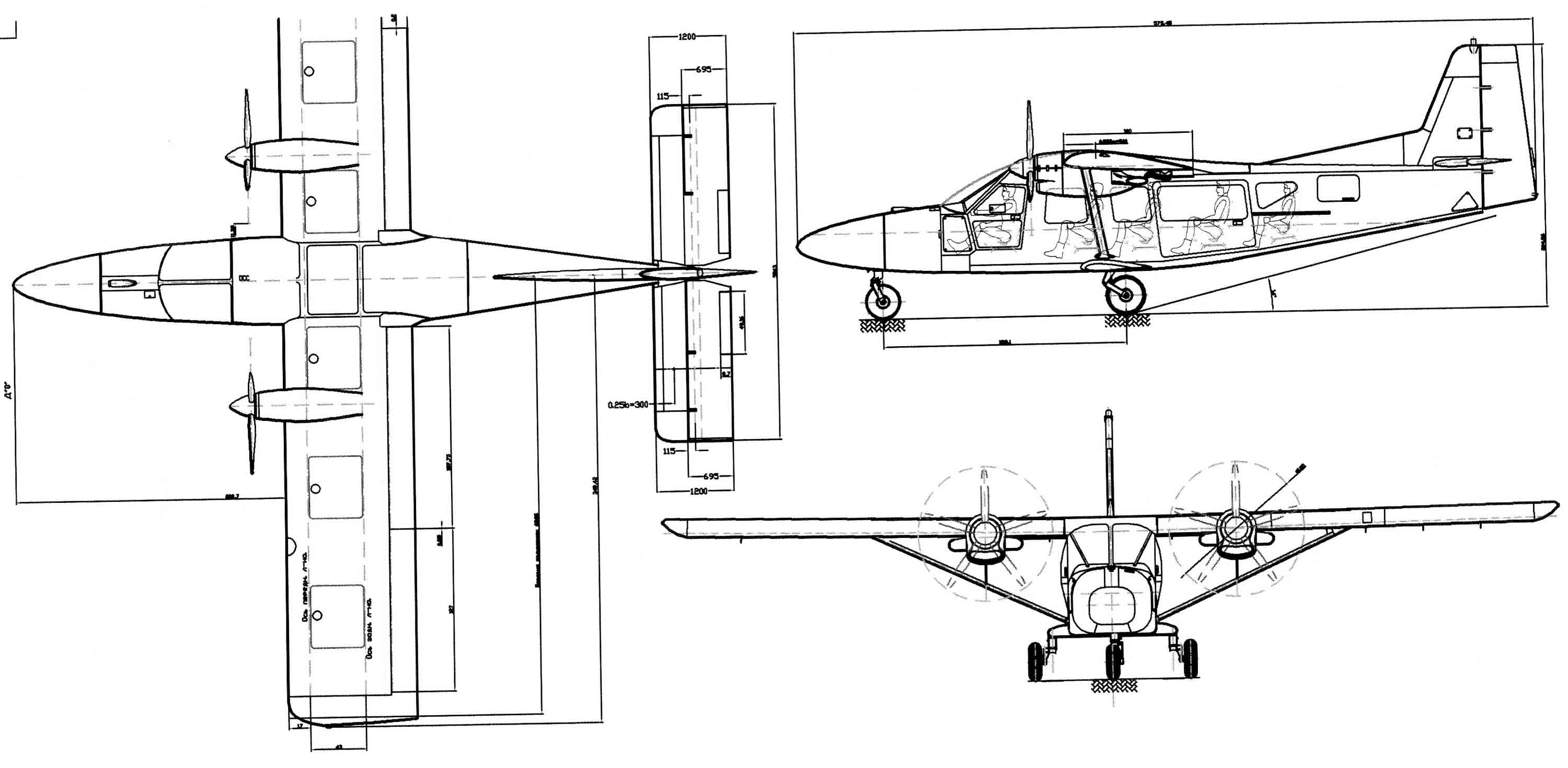

Здесь модификация Т-507 это Т-510. Двухмоторный вариант Т-507. Рассчитан на 10 мест. На самолет планировалось ставить 2 мотора по 300 -400 сил от Lycoming до турбовинтового Allison. Все основные агрегаты (ферма крыло и оперение), берутся с Т-507. Основные стойки – торсионы, есть небольшой опыт проектирования и эксплуатации (от Т-419) стоек подобного типа. Весь самолет, как и Т-507 обшивается дюралью.

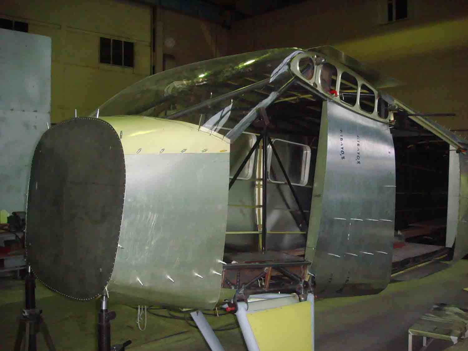

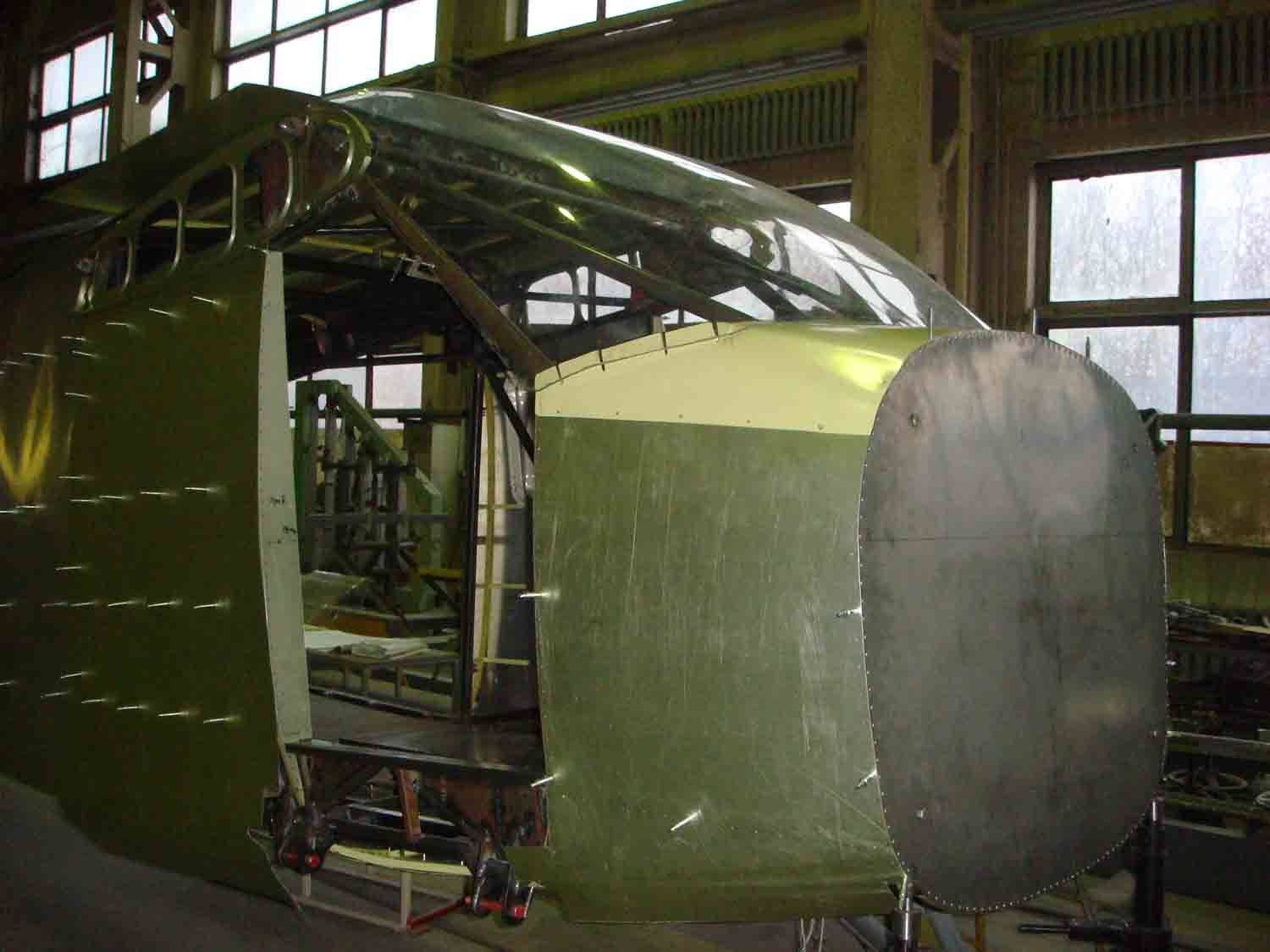

    Сейчас мы делаем второй самолет Т-507, фотографии из цеха смотрите ниже. Он будет отличаться от первого варианта, который сейчас в Борках, формой окон, сечением фюзеляжа и штурвальным управлением вместо «ручки». Все остальное такое же, как и у первой машины. Общий вид и компьютерная фотография уже публиковалась. Но на всякий случай компьютерная фотография еще раз, но  с другого ракурса
    Сейчас так получилось, что в связи с финансовыми затруднениями, заказчик Т-507-3 если и не отказался от самолета, то, во всяком случае, первая машина принадлежит пока фирме «Авиатехника».  На сегодняшний день  «Авиатехника» скажем так, принимает заказы на постройку последующих самолетов серии Т 507-3 и продает первый самолет, находящийся в Борках. Если кому интересно, то телефоны Вам известны, но напомню ещё раз, 499 749-8219. Если есть вопросы по Т-507-3, попросите связаться с Девяткиным Владимиром Анатольевичем. Он ведущий темы Т-507-3. Или можете все так же общаться со мной.
browser1

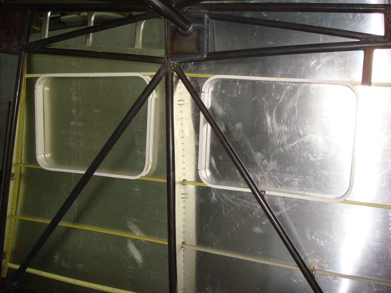

   Вот еще фотография Т-507-3 вторая машина из цеха. Я её специально разместил, что бы видели разницу между окнами которые сейчас есть (увидите в фильме) и теми которые будут.

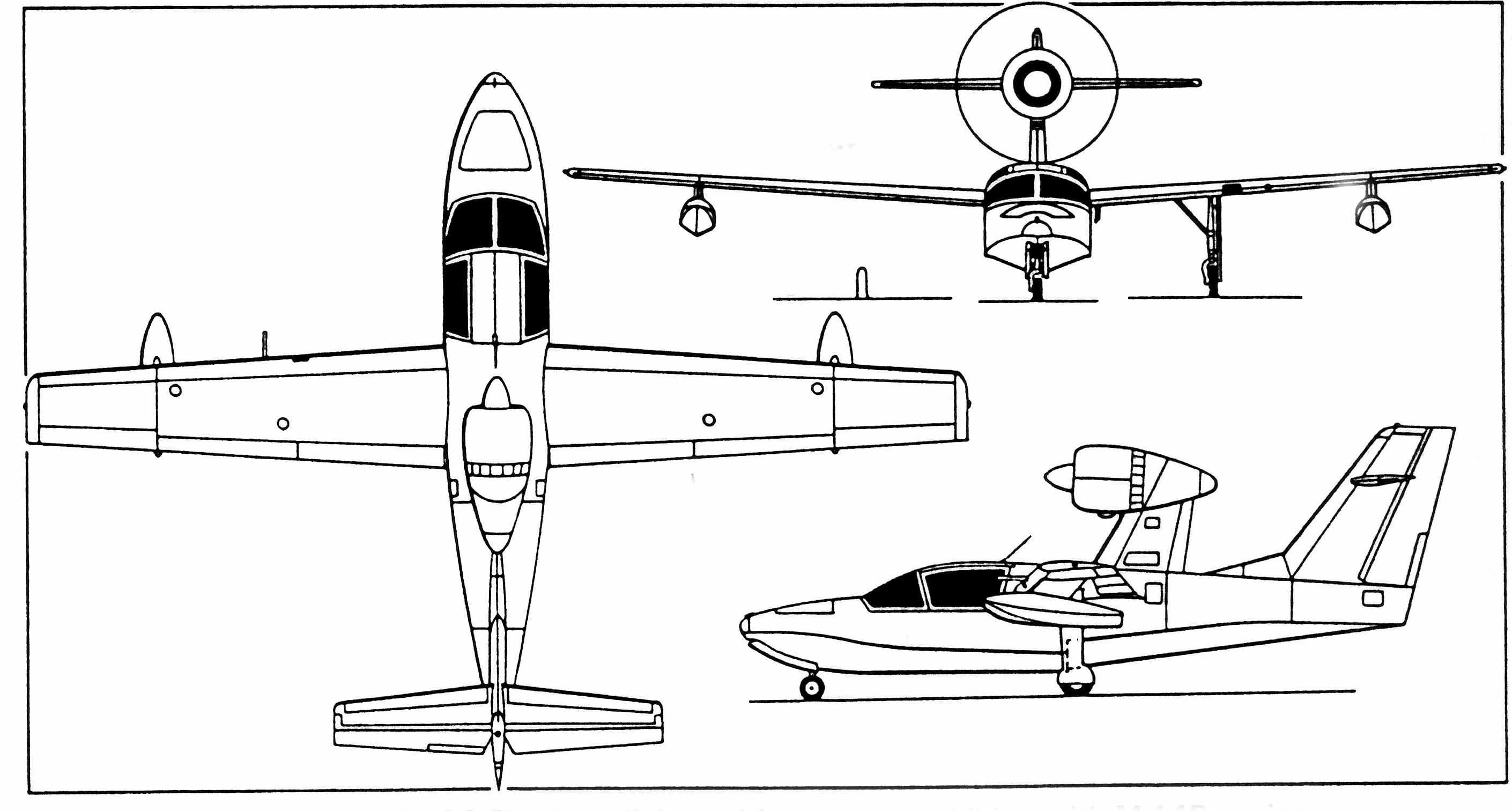

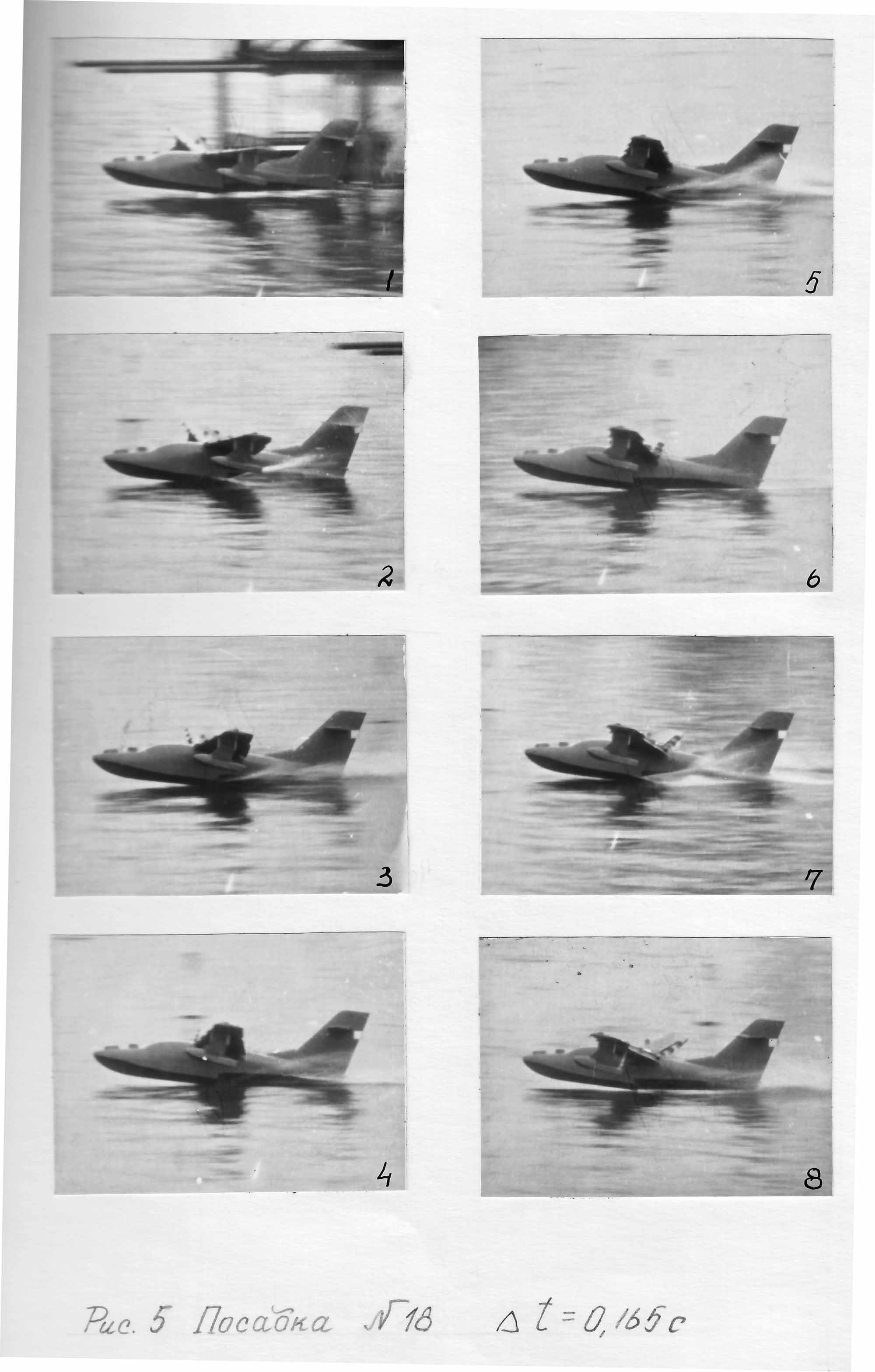

     Давно говорил о наших проектах самолетов амфибий. Вот один из наших проектов. Называется он Т-433 "Фламинго".

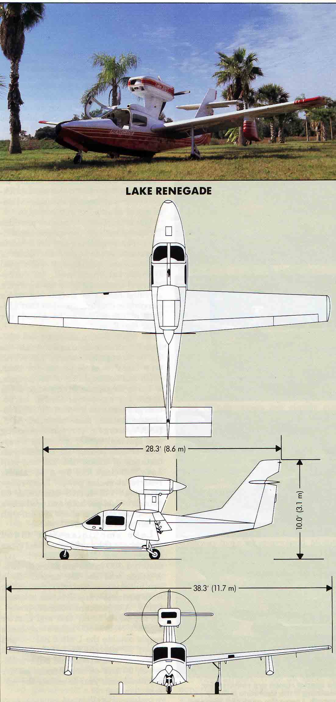

      В мае 1992 года по приглашению фирмы  LAKE сотрудники нашего КБ вели переговоры по возможному производству La -4 и La-250 и La-270 в России. Удалось полетать на La-250 с взлетом с суши и посадкой на воду в одном из заливов Флориды. В целом самолет произвел довольно хорошее впечатление. Одно смущало -  довольно тесная кабина и постоянный звонок в салоне наподобие школьного. Таким образом, о себе давал знать сигнал предельных углов атаки, хотя все крены пилот выполнял «блинчиком». В ходе подробных консультаций возникли и другие вопросы:
1. Недостаточный объем погруженной в воду части лодки, глубокая осадка.
2. Повышенное брызгообразование на взлете. Именно поэтому демонстрационный полет проводится со взлета с суши.
3. Зарываемость носового колеса в мягкий грунт.
4. Недостаточная коррозионная защита
5. Размещение бензина в поплавках боковой остойчивости.
    Приняли решение произвести дополнительные испытания в гидроканале ЦАГИ. Изготовили модель La-250  , провели комплекс исследований в гидроканале и в аэродинамической трубе. В ходе работ стало ясно, что доработать находящийся в производстве самолет практически невозможно.
    По своей инициативе разработали свой проект с учетом недостатков LAKE. При проектировании учитывали свои наработки по проекту Т-401 «Сокол». Параллельно прорабатывался вариант с толкающей схемой, схема с креплением двигателя на киль и т.д.
    Со временем у фирмы LAKE возникли значительные финансовые затруднения, и она фактически оказалась на грани банкротства.
    Наш проект Т-433 «Фламинго», к сожалению развития не получил.
    Пара слов о нашем проекте.
    Основной вариант самолета должен иметь привлекательные формы, обеспечить приемлемый комфорт пассажирам, хорошие аэродинамические и гидродинамические характеристики. Именно такая концепция была заложена в программу разработки самолета-амфибии «Фламинго».
     Самолет выполнен по схеме свободнонесущего моноплана со среднерасположенным крылом. Лодка – однореданная, на крыле установлены поддерживающие поплавки. Основной конструкционный материал, используемый для самолета – алюминиевые сплавы.
       Крыло самолета Т-433 взято от самолета Т-401. О нем я писал выше. Напомню, профиль П-301М.
       Горизонтальное оперение трапециевидной формы в плане установлено в средней части киля, в воздушной струе от винта. Профиль NACA 23012 (перевернутый)
       Вертикальное оперение состоит из киля и руля направления. На руле направления установлен триммер. Профиль ВО NACA -0012.
Фюзеляж – лодка –однореданная лодка. Угол поперечной килеватости у редана 23 грд. В носовой части на скулах сформированы брызгоотбойники.
       Лодка полумонококковой  конструкции, с салоном, в котором размещается пилот и 4 пассажира. Салон имеет две откидывающиеся вверх двери. В задней части салона, находится небольшой багажный отсек. Салон оборудован системой вентиляции и отопления.
       Шасси самолета-амфибии Т-433 трехстоечное с носовым колесом. Носовая стойка – полурычажная, самоориентирующаяся. Основные стойки - телескопические. Рередняя стойка убирается в нишу в носовой части лодки, основные стойки убираются в крыло.
Силовая установка –М-14П. На схемах представлена тянущая схема.
    На первой картинке LAKE La-270
     На второй картинке – общий вид Т-433 «Фламинго»
    На третьей картинке, фрагмент отчета о Т-433 из ЦАГИ. Были проведены испытания модели Т-433 на открытой воде (взлет-посадка) и в аэродинамической трубе (полет, снижение, набор высоты, штопорение).
