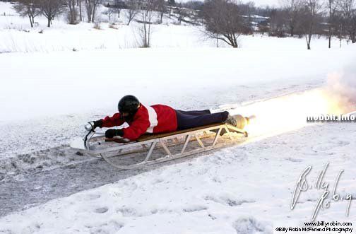

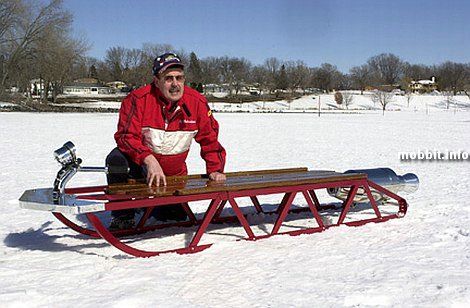

_Бывалый_
Хорошая была тема "Реактивный двигатель своими руками", но руки погрязли в клавиатуре и стала тема "Реактивный двигатель своими мозгами".
Господа! ЗКС с самовращением или без оного - реактивная машина. В режиме стартера работать будет, создавая большой момент при громадной прожорливости. Но как тихоходная турбина - оставьте надежды: "золотое правило" о соотношении окружной скорости вращения к скорости истечения 1:2 никто не отменял. Из ТКР-7 100кВт не выжмешь - для этого взор лучше обратить на ГТДЭ-117, МД-120, ТРДД-50 (через Шойгу).
А пока вернемся на исходную позицию (стащил с RCdesign)
