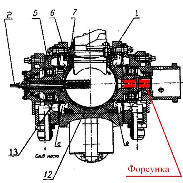

З.Ы. ЕМНИП в 97 или 98 г. по просьбе некоторых "собретателей" (способом, подобным рекомендуемому,для Боша) мной был переделан ТНВД НД-21  на 3 подачи за один оборот кулачкового вала .
JohnDoe
Спасибо.
Не соображу, в чем смысл этого вывода...
Смысл уменьшить пульсации потока. Если использовать для дорасширения турбину(а без дорасширения, как Вы правильно заметили, КПД будет "не фонтан"). Турбины же, в массе своей, пульсации сильно не любят.
Я же имел ввиду, что при частоте открытий форсунки 200 Гц, продолжительности открытия 0.8 мс, при давл.150 МПа, при мю-эф 0.1 мм2 обеспечивается гарантированная подача 40 мм3 топлива в 60-град. сектор окна вращающейся при 10 т. мин-1 КС.
ОК, я понял. Можно прикинуть объём ЗКС, получается 400 см3 при соотношении топливо/воздух 1/15. Близко к богдановской опытной ЗКС. Ещё раз спасибо, я примерно так и насчитал.
Попробуйте провести первоначальный опыт - плюнуть, лучше соляркой,  на поверхность с Т=500-700 гр.С (или хотя бы на раскаленный утюг), и посмотрите, будет ли "вариант плёночного смесеобразования"
Ну, я ж не предлагал в буквальном смысле "плевать". :) Просто "дырку" по-больше= распыл по-грубее.
А смысл на проток? Лучше тогда карб...
Я ж не говорил, что так собираюсь делать(я вообще пока лишь думаю). По крайней мере не всегда, не на всех режимах. Просто цифра в 235 мм3 была указанна для той форсунки именно так "при давлении топлива 3 бара и полностью открытой".

Модернизируем ЗКС: вместо датчика давления устанавливаем форсунку. Приобретаем дополнительные возможности по углу впрыска и его длительности (уходим от "оконной" зависимости).
JohnDoe
Если я правильно понял, то Вы предлагаете врезать форсунку в КС так, как это в ДВС сделано, т.е. она не перекрывается золотником, а находится в постоянном контакте с объёмом ЗКС?
Да, это несколько расширит диапазон по углу, типа начать впрыск пораньше(в конце продувки) и/или закончить попозже(когда впуск уже закрыт).
ЗЫ. На приведённой Вами схеме цифрой "2" обозначена свеча, можно её заменить свечой-форсункой, с тем же эффектом.

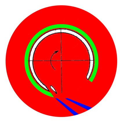

Продолжим модернизацию ЗКС имея цель получить максимум именно механической энергии. Вот принципиальная схема(см. вложение) ЗКС(белый цвет) соединена с диском турбины(красный), на котором установлены лопатки(синий). Турбина и ЗКС вместе представляют собой таким образом моноротор. Зелёным цветом обозначен корпус/его часть с газоводом. Впускное окно переносится на торцевые крышки ЗКС и корпуса, туда же может быть перенесены и системы топливоподачи(форсунка) и зажигания(свеча, огневой канал и пр.). в газоводе корпуса могут быть установлены лопатки НА, лопатки могут быть регулируемые, может осуществляться разворот потока и т.д., может быть устроен дополнительно щелевой диффузор и т.п. Часть мех.энергии получаем от вращения ЗКС под действием истекающих газов, а дополнительно имеем прибавку от срабатывания энергии газов(дорасширения) на лопатках турбины.
По этому принципу можно сделать и многокамерную ЗКС-турбину, причём и продольного(где газ движеться прямотоком, по оси вращения КС) типа. Можно организовать вместе/вместо турбины волновой обменник типа "компрекс" и много чего ещё.
Как там будет с КПД, в этом случае? ;)

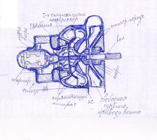

Вот схема для компактной турбовально вентиляторного двигателя.  Пока считаю что стоит двигаться в этом направление, (пока не начал собирать материалы, деньги и т.д. на изготовление)
А внизу просто рабочие колесо диагонального вентилятора
S
SVD
Чем с нуля чего-то делать, может лучше что-то за основу взять
тогда лучше взять его конкурента ТРДД-50, но где их взять, все равно с нуля или по таким картинкам конструировать нужно. Да и тяга в два раза выше чем хотелось.

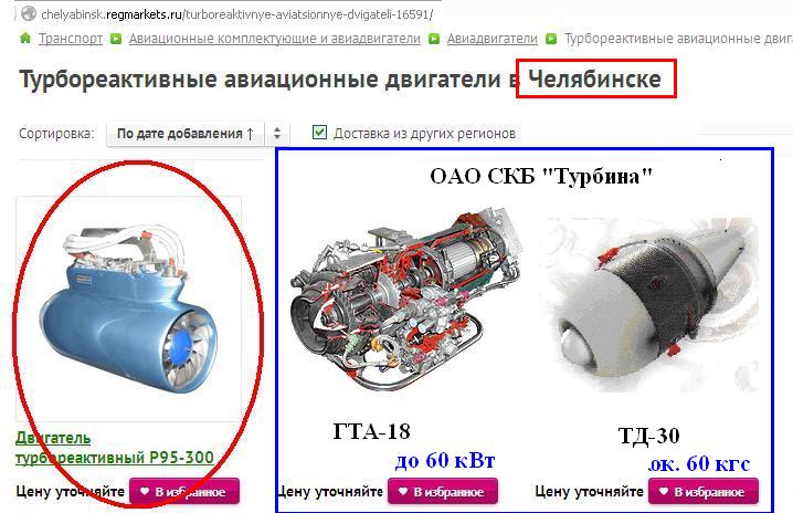

ТД-30 - это всего 60 кгс, по Вашей концепции в разделе "Концептуальные проекты в авиации.", суммарно 120 кгс, самый самолёт тяга! :)
JohnDoe
@ _Бывалый_
Это я в Челябинске, а не Вадим, он "где-то под Урюпинском". Мне же турбовентиляторник не нужен в данный момент ибо некуда и не на что.
Меня интересует мнение на Пост #509

У меня такой вопрос, какое решение более правильное, для снижения температуры выходящего из КС на турбину.
1. Снижение за счет смешивание с дополнительным кол-вом воздуха за жаровой трубой
2. Снижение за счет отдачи тепла через интеркуллер потоку идущему на рабочие колесо свободной турбины привода винта?
JohnDoe
№ 1. Результат, как минимум, тот же(а в реальности- лучше), а сложность, масса, стоимость, и пр. - меньше №2.
