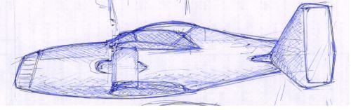

где можно глянуть/почитать на упоминаемый "ТАКОЙ самолёт"?
Тут и можно, вот этот камень раздора, проклятий и насмешек. Турбо - Биплан чайка, рисовался как средний химик, но были предложения его переиначить в пилотажник, что с учетом всех критических пожеланий и было сделано.( Удален то есть из основной ветки ;D)
Мда... Оставляя за бортом саму концепцию и применение хочу спросить, зачем туда пытаться впихнуть турбовентиляторник? Логичнее, если уж хочется именно что-нить "турбо", воткнуть туда турбопроп(ТВД). :-?
S
SVD
@ JohnDoe
Это философия, что лучше пропеллер или вентилятор. Как у того так и у этого варианта есть свои плюсы есть и минусы. Мне ближе вентиляторы, рисунок мой и соответственно и самолет вентиляторный  ;D А на счет планера уже проехали.

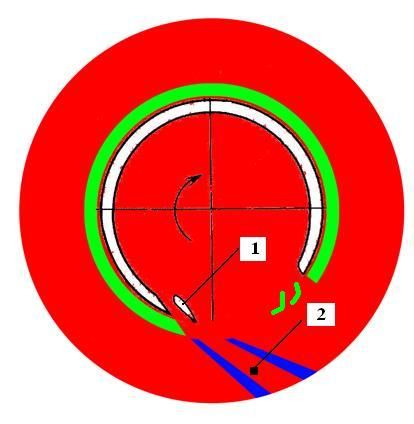

спросить Вашего мнения на сообщение #509
Если любительское мнение в объеме Антанюка из файлового архива Вас устроит:
- зачем нужна лопатка 1, если ЗКС и "новая турбина" выполнены единым целым?
- вместо лопатки 1 напрашивается ряд лопаток (зеленые) во всю ширину-длину выпускного окна неподвижного корпуса.
- каналы 2 нарисованы диффузорными (компрессорными), что не есть хорошо.
Возможно такой вариант мог бы служить стартером в любительской модификации Р95-300, заменив пороховой газогенератор, размещенный во внутреннем конусе сопла (там центобежная турбина стартера расположена на диске колеса основной турбины).

JohnDoe
1. Этот эскиз был призван "по-быстрому" проиллюстрировать идею, посему досконально не прорабатывался(хотя мысль о ненужности лопаток "1" бродила).
2. Насчёт переноса лопаток в канал корпуса ясно было озвученно в сообщении #509:
в газоводе корпуса могут быть установлены лопатки НА, лопатки могут быть регулируемые, может осуществляться разворот потока и т.д.
3. Это, опять же, эскиз. Хотя, если используется лишь(или в основном) сила реакции от поворота потока на лопатке, то из-за падения скорости(трение, теплообмен, расширение и пр.) у периферии МОЖЕТ быть целесообразным увеличение площади лопатки. Во-вторых, если очень нужно/хочется, то ничего не мешает сделать канал хоть конфузорным, т.к. у лопатки есть ещё и высота. Всё же определяется, в теории, площадью сечения а не формой.
ИМХУ.
ЗЫ. Кстати, если вдруг кого смущает "центробежность" турбины, можно, "вывернув" схему, сделать и центростремительную. Т.е. ЗКС расположить на периферии диска, "охватывая" собственно рабочие лопатки. ;)
