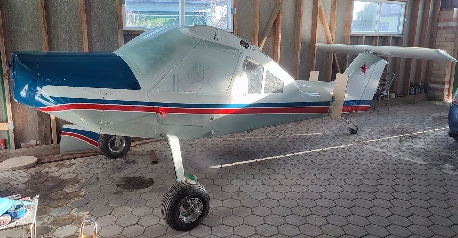

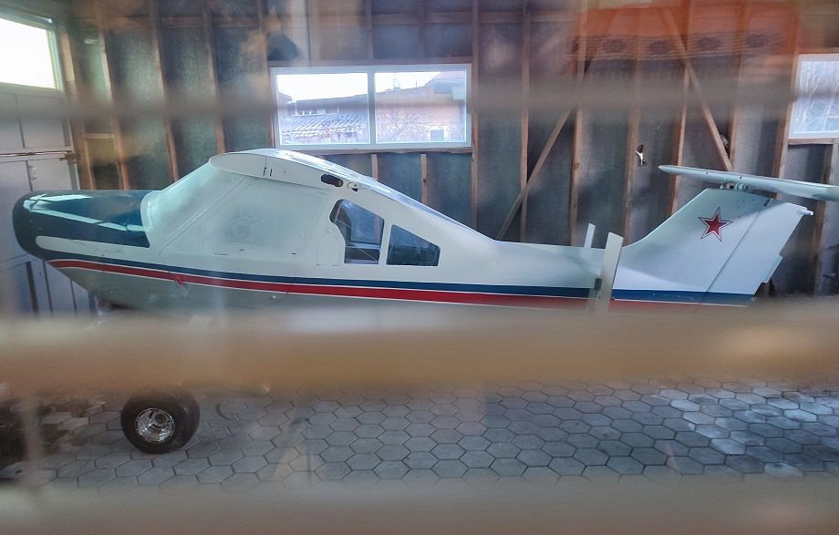

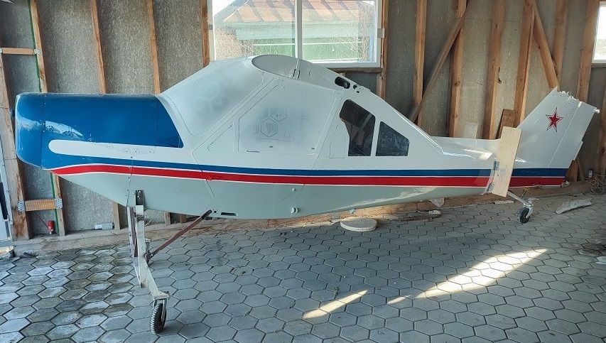

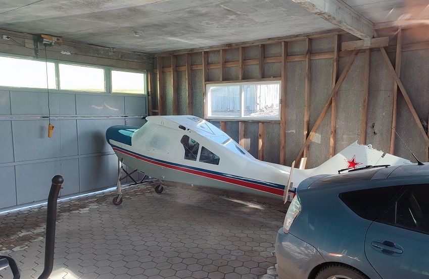

Вытащил сегодня фюзеляж из мастерской. На очереди стабилизатор и крылья...
Фанерки на фюзеляже, к ним буду крепить ложементы плоскостей в сложенном состоянии. К ним же ручки прикрутил, чтобы хвост таскать.
Крепятся каждая на четыре болта.(В фюзеляж вклеены анкерные гайки).

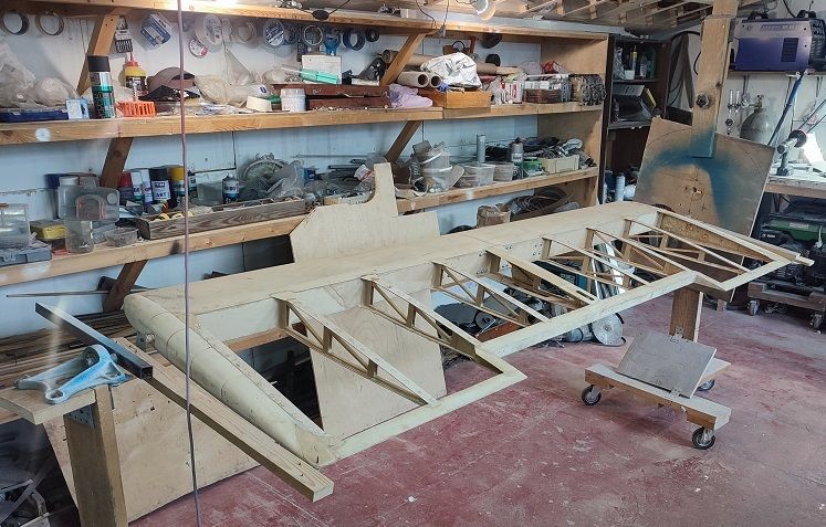

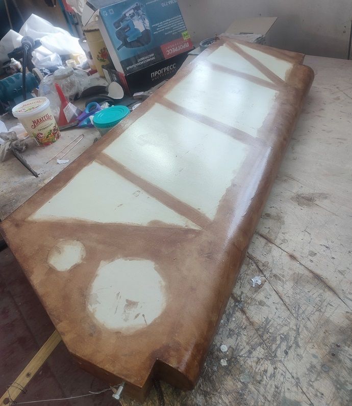

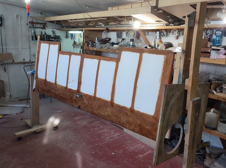

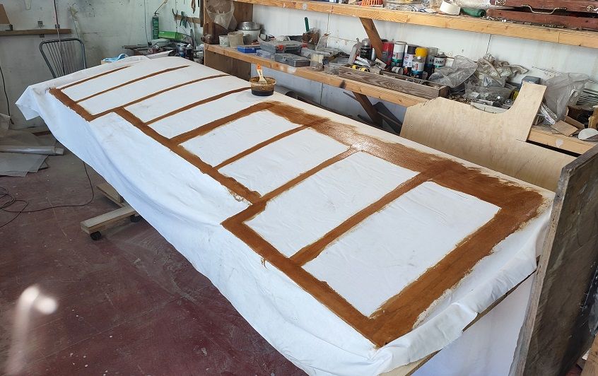

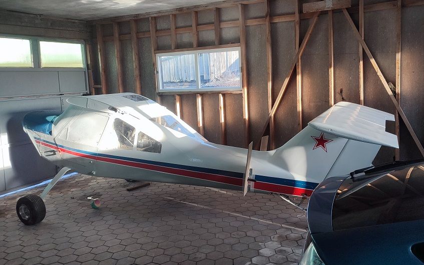

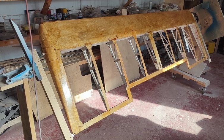

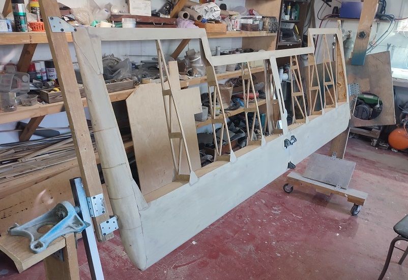

По утрам прохладно еще. До обеда обычно ковыряюсь в мастерской. Снял стабилизатор с потолка, где он пять лет провисел, сдул с него три килограмма пыли. И закрепил на стойках. Нервюры тогда сделал ферменные, еще жалко было тратить фанеру на балочные. Сейчас решил доработать нервюры, сделать такими же как на крыльях, наклеил на полки фанерные полоски шириной 25мм. Пришивать ткань не буду, буду приклеивать. Так же думаю сделать и на элеронах с закрылками.

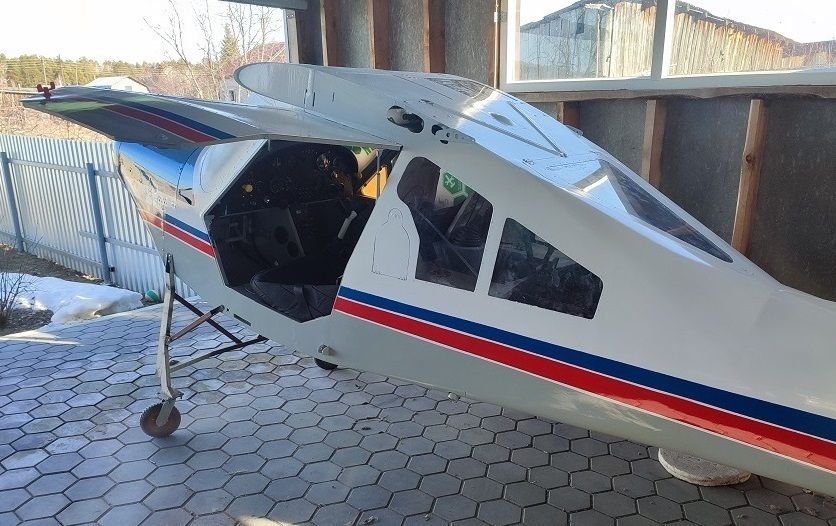

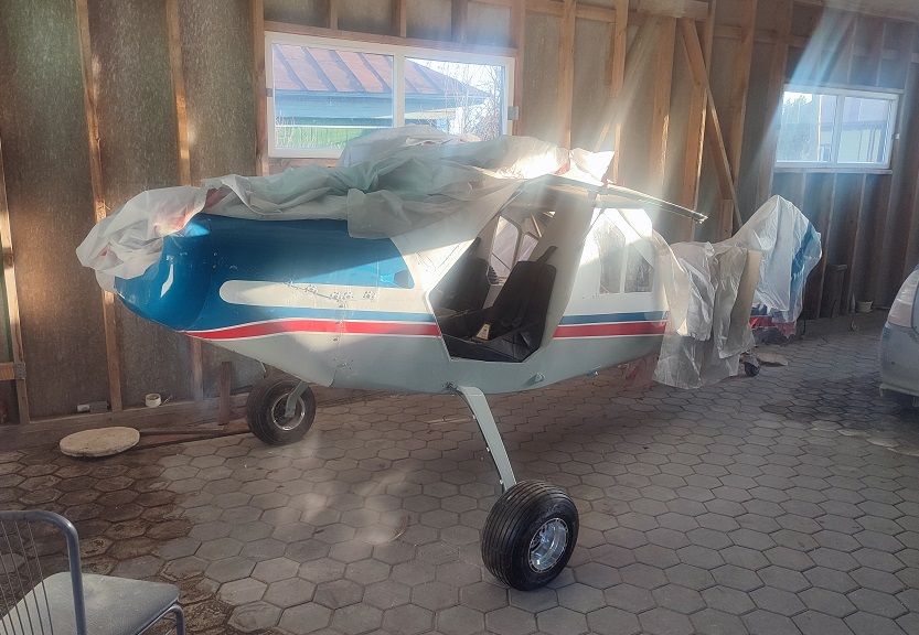

Поставил фюзеляж на штатные шасси. Ковыряюсь в кабине с педалями, цилиндрами и тормозными шлангами. Ставлю все на боевой крепеж, контрю... итд.

Исходный каркас стабилизатора весил около 5кг. Добавилось 2кг. Правда это с усилением нервюр.

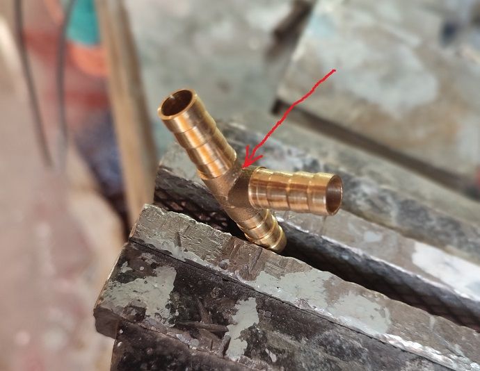

Параллельно заправил и прокачал тормоза. Залил масло в двигатель. И протестировал баки.
Для этого закупил 50 литров бензина. С баками я перестарался. Бензина не хватило, чтобы заполнить полностью баки. Левый где то литра 53, правый 55 (примерно).
На фото китайский тройник. У меня их три стоит. Два оказались с трещинами. Приборы уровня топлива занижают показания. И показания нелинейны. Надо регулировать...
