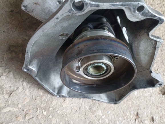

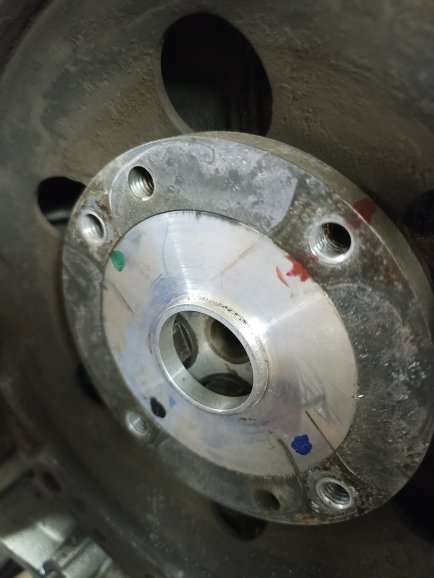

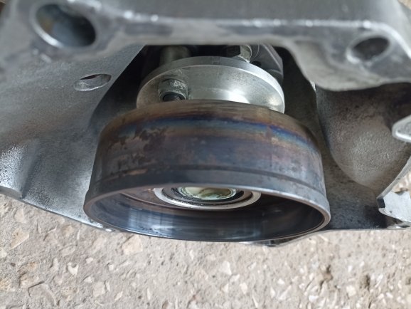

Вскрытие показало, что лопнул стяжной болт конуса, оказавшийся низкой прочности -6,8. Сейчас узел доработан, добавлена шпонка, шестерни очень внимательно осмотрены Черновым А.А., который и занимался ремонтом. Сан Саныч считает самым слабым местом этого редуктора именно конусное соединения вала ведущей шестерни с приводом от двигателя.
Самым слабым местом ремонта Вашего редуктора является Чернов А.А. и его опыт .
Чернов за 25 лет так и не смог понять как работает посадка на конус и как её изготовить .
При правильной посадке на конус рвёт или скручивает валы или в хлам крушит все зубья на шестернях .
Вы слышали когда-нибудь чтобы провернуло конус на валу или винтах контейнеровоза например , которые катают через океаны ?
Случаи сгнивших от соли валов естественно не рассматриваем .

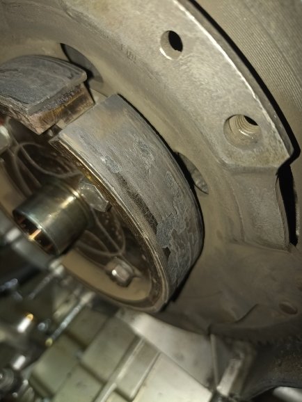

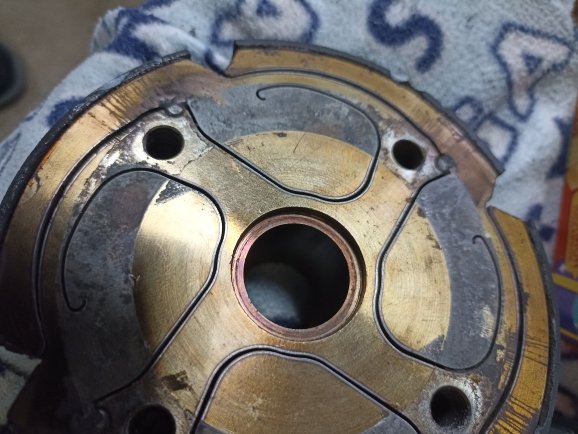

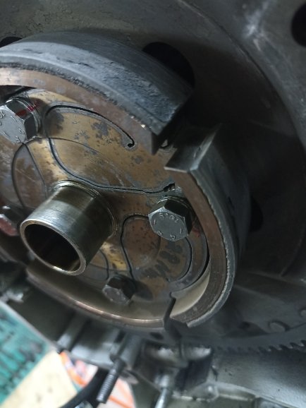

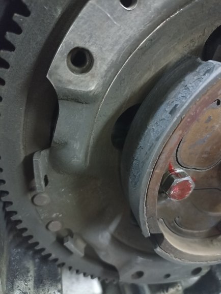

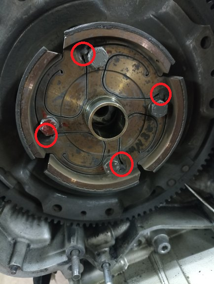

Муфты в BMW 1200 нужны только тем - кто на них зарабатывает .

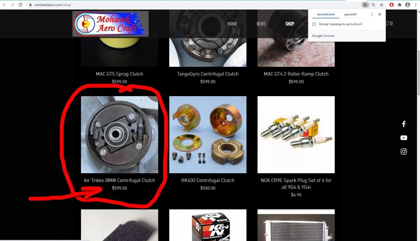

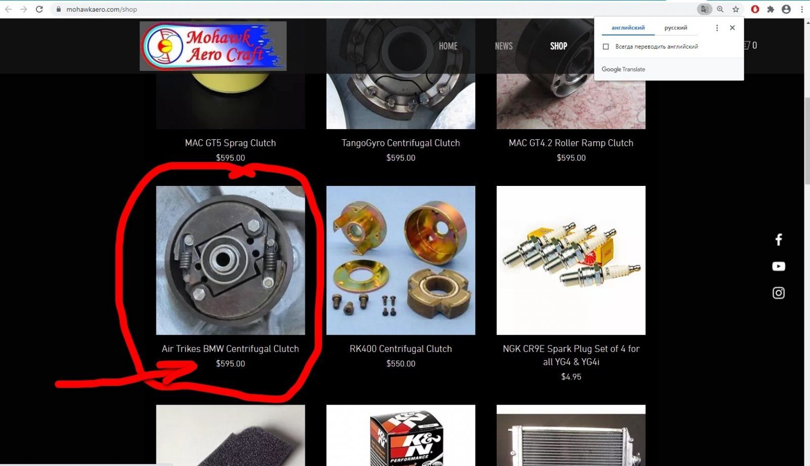

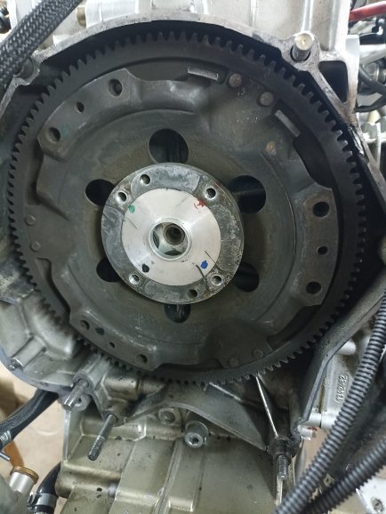

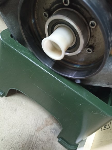

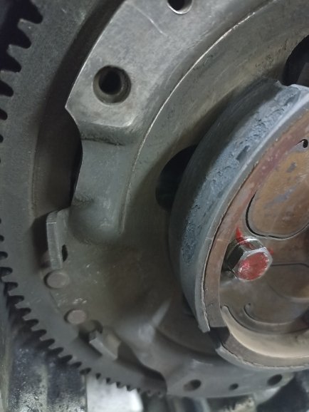

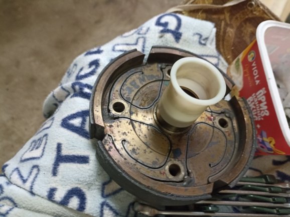

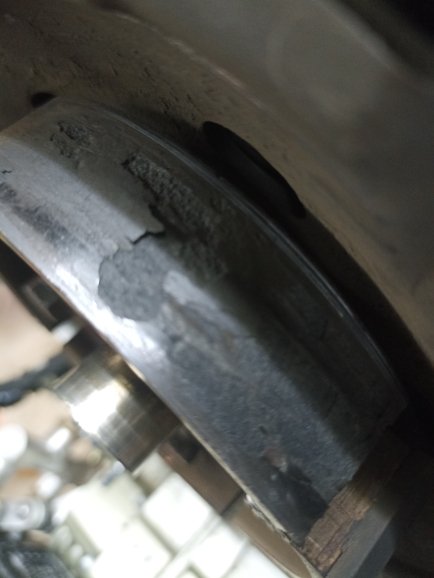

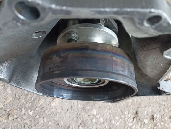

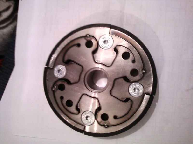

Милостивый государь, а не изволите ли Вы прокомментировать сей загадочный портрет и ваш же комментарий к нему?
Ну, скажем, что вам известно ещё об этом сцеплении и редукторах на которые выводит ссылка, можно ли его (сцепление) применить в уже имеющемся редукторе Чернова или в каком либо другом редукторе, Таке ОФФ, например? И применял ли кто его?
Применяйте , это муфта Чернова и 100 % подходит к его редуктору БМВ 1200 !
Могу ВАМ нарисовать такую или даже раза в три мощнее по ресурсу - токарь и
фрезеровщик сделают такой шедевр в Беларуси за 50-100 $ .
