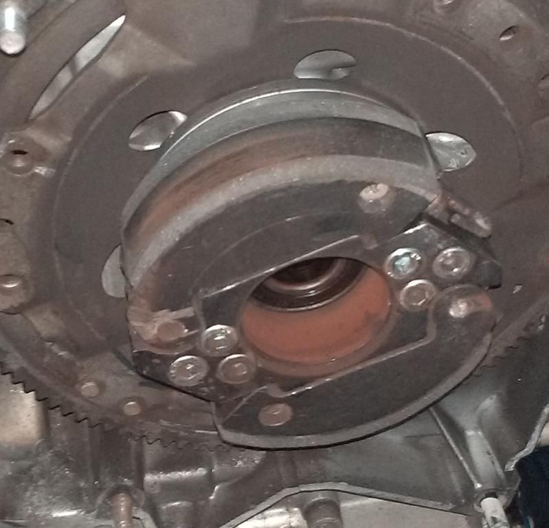

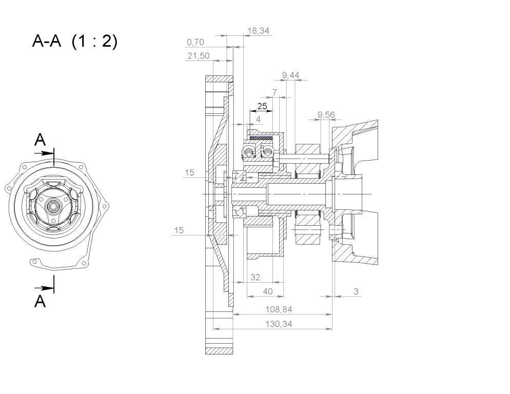

Редуктор на двигатель R-1200GS.
муфту доработали,нашли хороший материал для разжимных колодок и пружин.
    58,9 КБ · Просмотры: 154
муфта после 10 часов. 1150 ый сам колокол тоже в порядке.
Нескольок сильный шум шестеренок, разберу -гляну там. масло чистое.
    65,8 КБ · Просмотры: 144
да. и вдогонку. изначально и до сих пор стоит проточенный резиновый демпфер. Все окей.

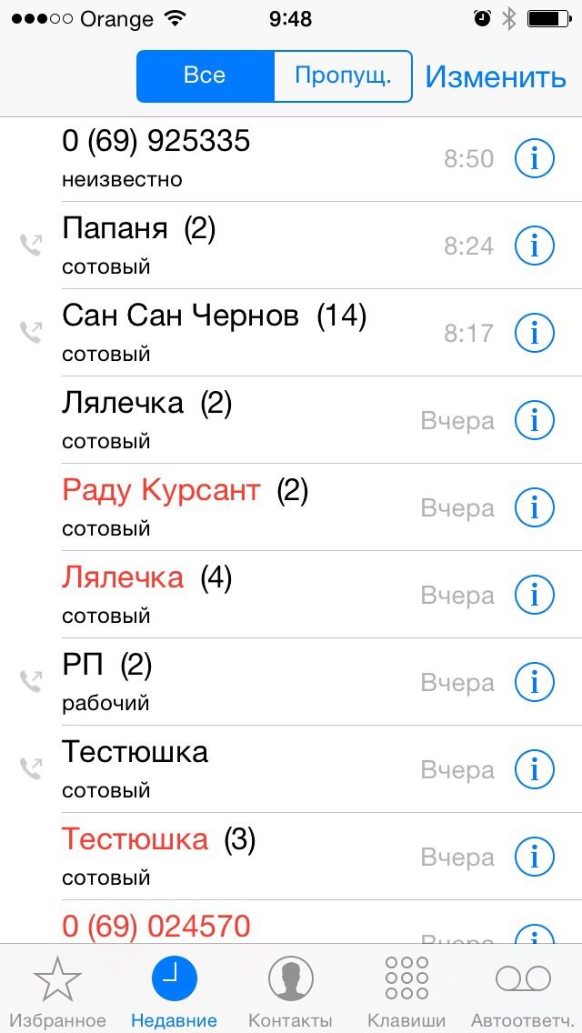

В апреле Чернов запретил использовать его редуктор на 1200 поскольку пружинки слабоваты и происходит раннее зацепление. Пообещал переделать пружинки и отправить.....
Весна прошла.....
Заканчивалось лето......
Жду.....
Саша обещал новую обгонку, чтобы не заморачиваться со старыми пружинами.....месяц назад.
Жду, не летаю уже три месяца, плять....
Звоню, просит не звонить и не доставать.
Сегодня звонил 14 раз....
Трубку не снимает, верю, что телефон валялся в машине.;-)наверное...
Продолжаю верить и ждать:-(
Сезон почти прошёл...потерял 2 курсанта( минус 6000 евро)
А что делать, человек и так занят, а тут ещё я со своими проблемами его достаю.
