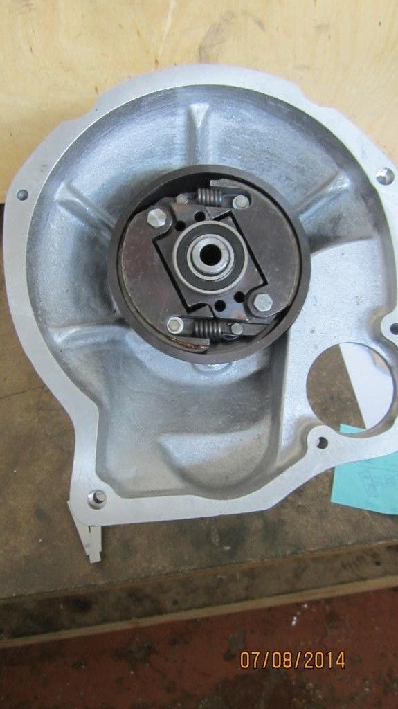

В пятницу собрали уже с учетом анализа всех дефектов редуктор с новой муфтой.
Муфта будет начинать работу при 2500 оборотах.
шестерни редуктора делались на швейцарском оборудовании.Об их работе уже писали.
Сразу запустим на тестирование несколько редукторов.

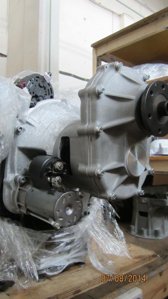

Пружины работающие на сжатие более надёжный вариант .

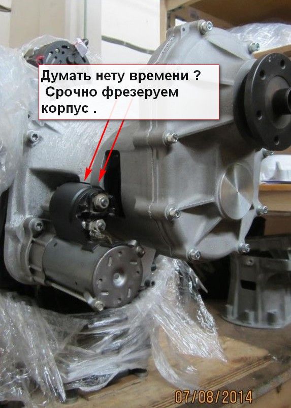

Корпус стартеру мешает ?  Вылечили обрезанием ?

В эти несколько редукторов, я , как один из первых пользователей сашиных редукторов и обладатель 5 из них, не попал🙂 а после 4 месяцев ожидания более мощных пружинок для обгонки, был откровенно послан на [ch165][ch163]й...

Да, редуктор с муфтой на 1150-м бмв прошел уже 15 часов,из них 8 наверное-кидание бейсеров,а это взлет-посадка. разобрал-отдефектовать, шестеренки в норме,муфта тоже в порядке.
Те шестерни, о которых пишет Чернов (швейцарский станок) действительно очень качественные. Звук у редутора стал совсем другой, более тихий. Вращается редуктор мягко и от руки. Однако из за того, что он шел в зацепление слишком рано он тоже выкрошился. Кстати, при этом продолжал работать не меня звука!. Я его просто разобрал на 10 часу ради простого контроля, чтобы отослать Чернову отчёт и был неприятно удивлён обнаружив отсутствие 3х зубов на малой шестерне. Сейчас, от безвыходности, летаю на старой паре шестерён (с грохотом). Обгонка аля Тэйк офф с одной пружинкой на сторону. Зацеплялась на 1500-1700 оборотов. Отвёз на завод и растянул точки крепления пружин, увеличив натяг. стало цеплять на 1900-2000..
Вчера, опять разобрал редуктор, всё живое. Демпферная муфта в норме, обгонка тоже, но решил облегчить плечи чутка и высверлил по одному отверстию  на 22 в каждом. Зацепление начинается теперь на 2500 оборотов! Вот так и приходится изголяться в ожидании обещанного. Вчера слетал на 5 минут с максимальным количество перегазовок на зацеп и расцеп. Всё чётко! Сегодня лечу маршрут почти на часик. Высота будет более 3000 футов, так что погоняю её по полной будучи с запасом высоты на случай чего...тьфу тьфу,тьфу. Потом с курсантами в авиашколе полётов 40 по 2-3 минуты каждый. Так что 40-50 часов в этом и следующем месяце машинка намолотит, это и будет хорошей проверкой редуктору.
Час двадцать, 6 полётов, винт прихватывает при проворачивании(((. Завтра скину ,чтобы посмотреть что цепляет.
Муфта типа ТейкОФФ у меня отработала часов пять. потом лопнули обе разжимные части. причем тоже  разобрал только из-за постороннего звука в работе. Даже при полностью отломанных перьях продолжала работать.
