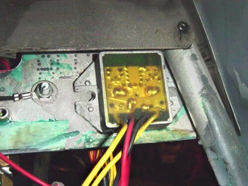

У нас на телегах с тайгой (зажигание дукати) стоит регулятор R94.4 с шестиконтактной колодкой (других в продаже не было).
Это тоже самое что и R94.2 или R94.5 только входные провода зачем-то продублированы поэтому их 6 и получается.

По расцветке, если память не изменяет, два белых и два желтых это вход переменки, красный - выход постоянки "плюс", черный - выход постоянки "минус".

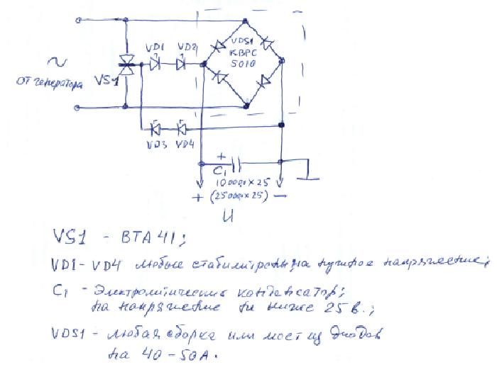

Так, как тема слегка завяла, предлагаю еще один вариант паралельного регулятора-стабилизатора. Несмотря на кажущуюся простоту, обеспечивает стабильное напряжение на выходе с точностью до 0,1 в при любых превышениях входного переменного напряжения. При наличии аккумулятора, обеспечивает его длительную эксплуатацию. Верхняя граница устанавливается подборкой стабилитронов, исходя из характеристик и условий эксплуатации применяемого аккумулятора.
В отличии от некоторых простых схемных решений не разряжает аккумулятор, поэтому не требует отключения при длительной стоянке.
При эксплуатации без аккумулятора следует ставить на выходе электролитический конденсатор как можно большей емкости на напряжение не менее 25 в, потому, что выпрямитель выдает пульсирующее напряжение, и его необходимо сгладить.
Мощность регулятора определяется параметрами симистора и диодного моста. Для надежности необходим двойной запас по току и теплоотвод. Через стабилитроны протекают небольшие токи, (средний около 1 ma), пиковое значение также не велико, т.к. определяется быстродействием симистора, поэтому надежность их избыточна.
При обрыве симистора стабилитроны, естественно, сгорят.
Регулятор испытан при умышленном создании плохох контактов (искрение) и большой индуктивности со стороны генератора.
Используется на РМЗ-500 установленном на одноместном самолете. Регулирует напряжение для зарядки пускового аккумулятора, от которого питается радиостанция и электронный  Stratomaster. Помех нет.

Так, как тема слегка завяла, предлагаю еще один вариант паралельного регулятора-стабилизатора. Несмотря на кажущуюся простоту, обеспечивает стабильное напряжение на выходе с точностью до 0,1 в при любых превышениях входного ...
Схема  правда  подозрительно  простовата...
Хотя  возможно  и  работоспособна  при  некоторых  условиях.
Хотелось  бы  уточнений  какие  конкретно  стабилитроны  использовал  автор. ИМХО - подойдут  не  любые. И  какой  корпус...  Точнее -  вопрос  про  корпус - это  скорее  вопрос  про  радиатор для  симистора.  Фото  приветствуются.
Для  общего  удобства - продублирую  схему  из  ПДФки  :

Спасибо за продублированную схему, у меня вылжить почему-то не получилось.
На коробке со стабилитронами написано кс168, но судя по напряжению стабилизации это что-то другое. Корпуса стеклянные, валялись лет15, хорошо, что не выкинул, теперь есть из чего выбрать.
Стабилитроны не греются совсем. Пробовал и другие. Даже включал в цепь светодиоды, которые там едва светятся.
ВТА41 имеет достаточно большое быстродействие. В любом случае крутизна фронтов на выводах реального генератора в тысячи раз меньше, чем обеспечивает симистор. Поэтому через стабилитроны не успевает пойти большой ток, симистор срабатывает раньше. Однако, всё же, стабилитроны ни как не защищены, и если честно, меня это смущает. Обычно так не делают. Но регулятор установлен и пока исправно работает с двигателем РМЗ-500.
Наверное стоит повторить опыты с плохим искрящимся контактом.
Корпус симистора  - ТОР3, при испытаниях был прикручен к пластине из алюминия приблилительно 100 х 100 мм., толщиной 4мм. В рабочем устройстве площадь поверхности радиатора раза в два меньше. Симистор крепился на пасту, без изолирующей прокладки. Грелся едва заметно, но сильно грелся трансформатор мощностью около 150 вт. Больше 5 минут не выдерживал, начинал вонять. Использовалась обмотка 22в., намотанная проводом 1мм. Напряжение гонялось ЛАТром до 26 в.
Фото выложу позже, нужно восстановить действующий макет.

В этом регуляторе работает только одно плечо симистора. Подрезается только один полупериод. Регулирует очень неэффективно, - проверено. Резистор 33 ома несколько увеличивает ток через стабилитрон, но ток всеравно маленький.
В моей схеме резистор тоже можно ставить, но зачем? Затвор симистора уже зашунтирован резистором около 60 ом. Он внутри уже есть. Ложных подрабатываний не замечено.
Хотелось бы, что бы автор пояснил, зачем здесь мощный стабилитрон?
Теперь о могучем конденсаторе.
Если его не ставить, то, скажем, на лампочку будет подаваться пульсирующее напряжение. Для нормального свечения нужно 12 вольт постоянного напряжения. Но если это будет пульсирующее напряжение с амплитудным значением 12 в. - лампочка будет хуже светить. Для того, чтобы лампочка светила так же как и при постоянном напряжении, амплитудное значение пульсирующего напряжения придётся повысить в 1,4 раза. Т.е. можно обойтись и без конденсатора, но стабилитроны нужно ставить уже не на 12 вольт а на 16,8 в., и от этого напряжения нельзя будет запитывать какие-либо электронные приборы, и подключать аккумулятор.
А вообще-то для подзарядки современного кислотного аккумулятора летом нужно 14,2 - 14,7в. Зимой на один вольт больше: 15,2 - 15,7в.
Для аккумуляторов изготовленных по старым технологиям (в карболитовых корпусах) нужно 13,8- 14,2 в.
Забыл пояснить, что предложенная мной схема выдает стабильное напряжение независимо от того подключена к генератору нагрузка или нет. Т.е. нет необходимости при работе мотора держать постоянно включенной фару, или что-нибудь подобное, ну скажем утюг.

В этом регуляторе ( от  Петрухи ) работает только одно плечо симистора. Подрезается только один полупериод. Регулирует очень неэффективно, - проверено.
Поверю  наслово...  Хотя -  управление  идёт  после  моста...
Вроде  как  симистор  должен  открываться  от  обоих  полупериодов  -  импульсы  то  выпрямлены...
Впрочем  чтото  я  читал  про  квадранты  управления  симисторами...  Толком  не  помню  -  но  там  есть  тонкости  и  ньюансы.
Потому - пользоваться  симисторами - избегаю.
Поставил  два  простых  и  понятных  тиристора  и  дело  в  шляпе.
По  поводу  стабилитронов.  Чтобы  управлять  тиристором  большой  мощности  ( а  тем  более  парой  тиристоров ) требуется  порядочный  ток... Часто  запредельный  для  маломощных  стабилитронов.
Самая  лучшая  схема - не  та  где  три  детали - а  та  которая  хорошо  работает.  Я  не  понимаю  соревнования  - кто  сумеет  съэкономить  2  диода  и  резистор.  Ини  стоят  по  5  рублей.  Весят  несколько  граммов...  Припаять  10  деталей  или  20  мне  всё  равно.  За  один  вечер  я  управлюсь.  Зато - в  схеме  которую  я  собирал -  есть  возможность  регулировать  напряжение  как  вздумается - подбором  резистора.  Запас  по  мощности  транзисторного  усилителя -  пожалуй  в  разы...  Плата  с  управляющей  частью  прибора - легко  помещается  в  коробочку  с  пачку  сигарет...  Мне  меньше -  дешевле  и  легче  не  требуется.
Результат  -  по  весу  и  размерам - сопоставим  с  чешскими  блоками.
Сам  я  дополнительные  диоды  к  стабилитронам  не  цеплял.  Пишут  что  можно  даже  заменить  стабилитрон  цепочкой  диодов....  Врятли  врут.

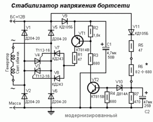

Регуляторы  самоделки  я  собирал  для  мотоциклов  Юпитер - переделанных  на  применение  генератора  от  Восхода ( 12 В 65 Вт. ) - Для  установки  АКБ.
Схема  которую  я  собирал  ( созданная  по  мотивам  штатной  от  мотоцикла ИЖ П - 6 ) кажется  мне  почти  идеальной. Только  не  говорите  что  она  сложная - а  то  мои  тапочки  будут  очень  смеяться.
«Модернизированный регулятор от ИЖа.   БПВ  21 - 15.»

Возможно  конечно  что  я  несколько  отстал  от  современной  элементной  базы...  Возможно  что  современные  симисторы  имеют  уже  достаточно  малый  ток  управления  и  даже  встроенные  резисторы...
Кстати - бывают  симисторы  с  управлением  по  разным  квадрантам...  И  при  установке  симисторов  это  нужно  учитывать  при  построении  схемы  управления...
Засорять  себе  голову  всеми  этими  подробностями  я  не  хочу.  Мне  проще  поставить  пару  тиристоров  и  не  мудрить  с  разновидностями  симисторов.
Возможно  что  от  применяемых  типов  симисторов  -  будет  зависить  один  или  2  полупериода  будет  регулировать  схема  от  Петрухи.

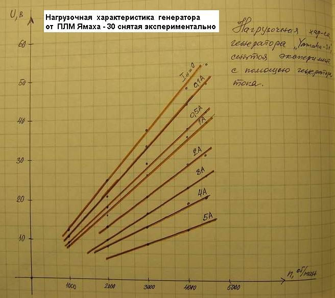

piteff писал :  На выход обмотки Ямахи был подключен генератор тока (устройство, позволяющее поддерживать неизменным ток при широком изменении питающего напряжения, в моем случае от 6В до 70В). Напряжение на сглаживающем фильтре генератора тока фиксировалось при различных оборотах двигателя. В итоге получена зависимость напряжения от оборотов. Уникальность графика в том, что это, скорее всего, первая публикация в интернете. Пользуйтесь, господа.

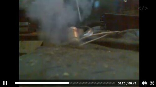

Надеюсь  что  все  в  курсе - что  для  электролитических  конденсаторов  нельзя  путать  полярность  и  превышать  допустимое  напряжение.  Иначе  будет  БУМ БАБАХ.
Если  близко  подсунуть  морду  лица - можно  без  глаз  остаться.  Кроме  того  можно  пожар  наделать.
Для  скептиков - видео  ролики :
[media]http://www.youtube.com/watch?v=FsBcQV_LU3U[/media]
«Взрыв конденсатора 12в 500мкф напряжением переменного тока 36вольт»
http://smotri.com/video/view/?id=v7966216e67

Что за Ямаха? Мотоцикл, снегоход, или гидроцикл? И, если можно, уточните модель.
