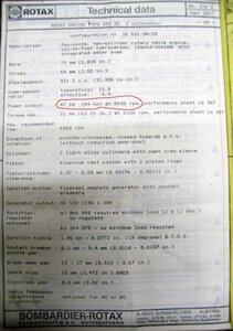

Ротакс 532  имеет  генератор  с  тремя  обмотками.
Одна  обмотка  работает  на  контактное  зажигание.
Ещё  две  независимые  обмотки ( имеющие  разное  число  витков  и  толщину  проволоки )  -  выдают  12 вольт 110  и  30  Вт.
Bosch  ignition engines
15      865 980      Stator plate, 12V 140W                     1
16      865 812      Lighting coil 110W                             1
17      840 970      Allen screw M5x28                             2
18      865 750      Generator coil                                    1
19      847 240      Distance sleeve 5.4/10/11                 2
20      865 822      Lighting coil, 30W                              1
15      865 980      Статор пластина, 12V 140W                 1
16      865 812      Освещения  катушка 110W                   1
17      840 970      Allen винт M5x28                                    2
18      865 750      Генераторная катушка  [highlight]( ИМХО  для  зажигания ) [/highlight] 1
19      847 240      Дистанционная  втулка 5.4/10/11        2
20      865 822      Освещения  катушка  30W                   1

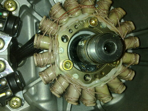

Пишем  про  некий  генератор -  чётко  упоминаем  модель  или  модельный  ряд  моторов.  Моторы  внешне  могут  быть  похожи  -  почти  до  неразличимости.  И  при  этом  иметь  разные  генераторы  и  к  ним  будут  полагаться  разные  блоки  и  катушки  зажигания.
Генераторы  от  современных  авиа  Ротаксов 503  и  582 :
«Ducati Magneto for the Rotax 2 T engine.»
А  это -  тоже  Ротакс - но  снегоход  Ротакс 793 :
«статор»
Старообрядский  генератор с  контактным  зажиганием - я  уже  выложил  чуть  раньше...   Ответ #86

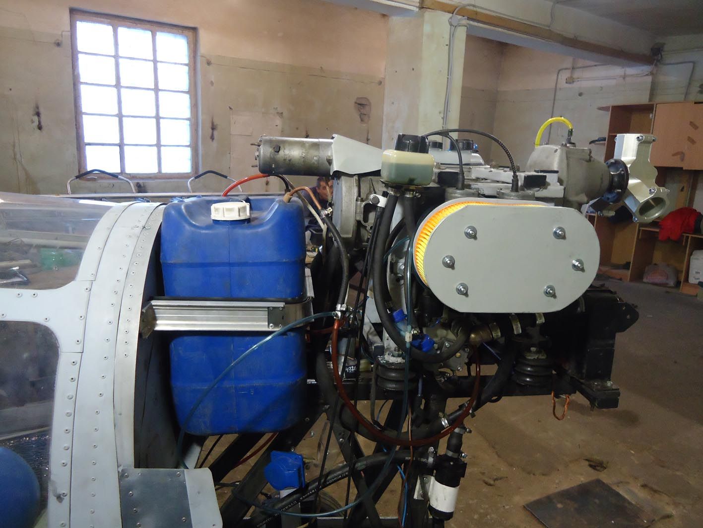

Всё понятно, у меня на самолёте установлена розетка для подключения к аккумулятору моего автомобиля ( на фото под баком, синяя розетка ), так что при холодном запуске самолётный аккумулятор не напрягается, а нагретый двигатель легко пускается рукой за винт и лёгкого аккумулятора я думаю будет вполне достаточно.
