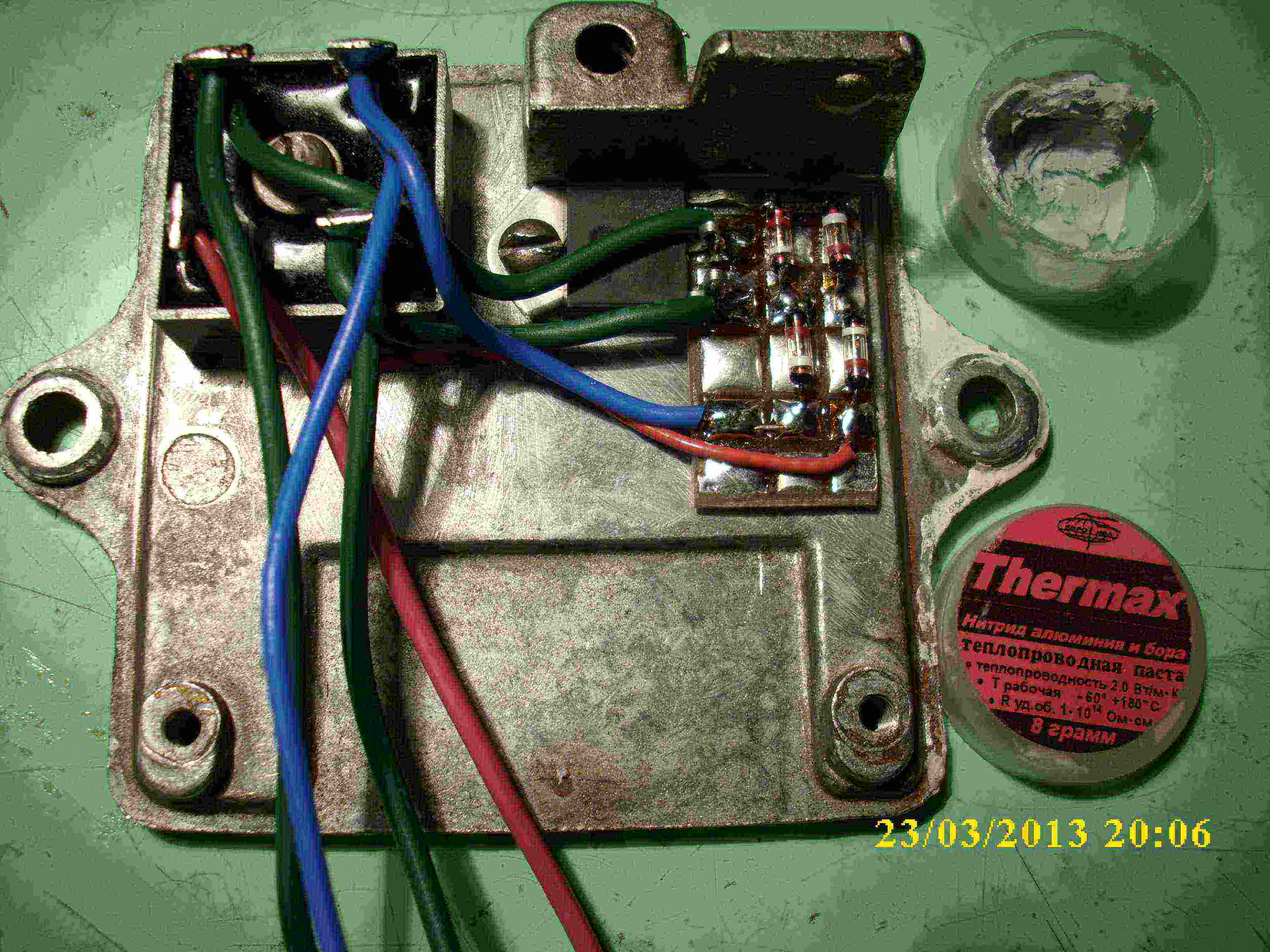

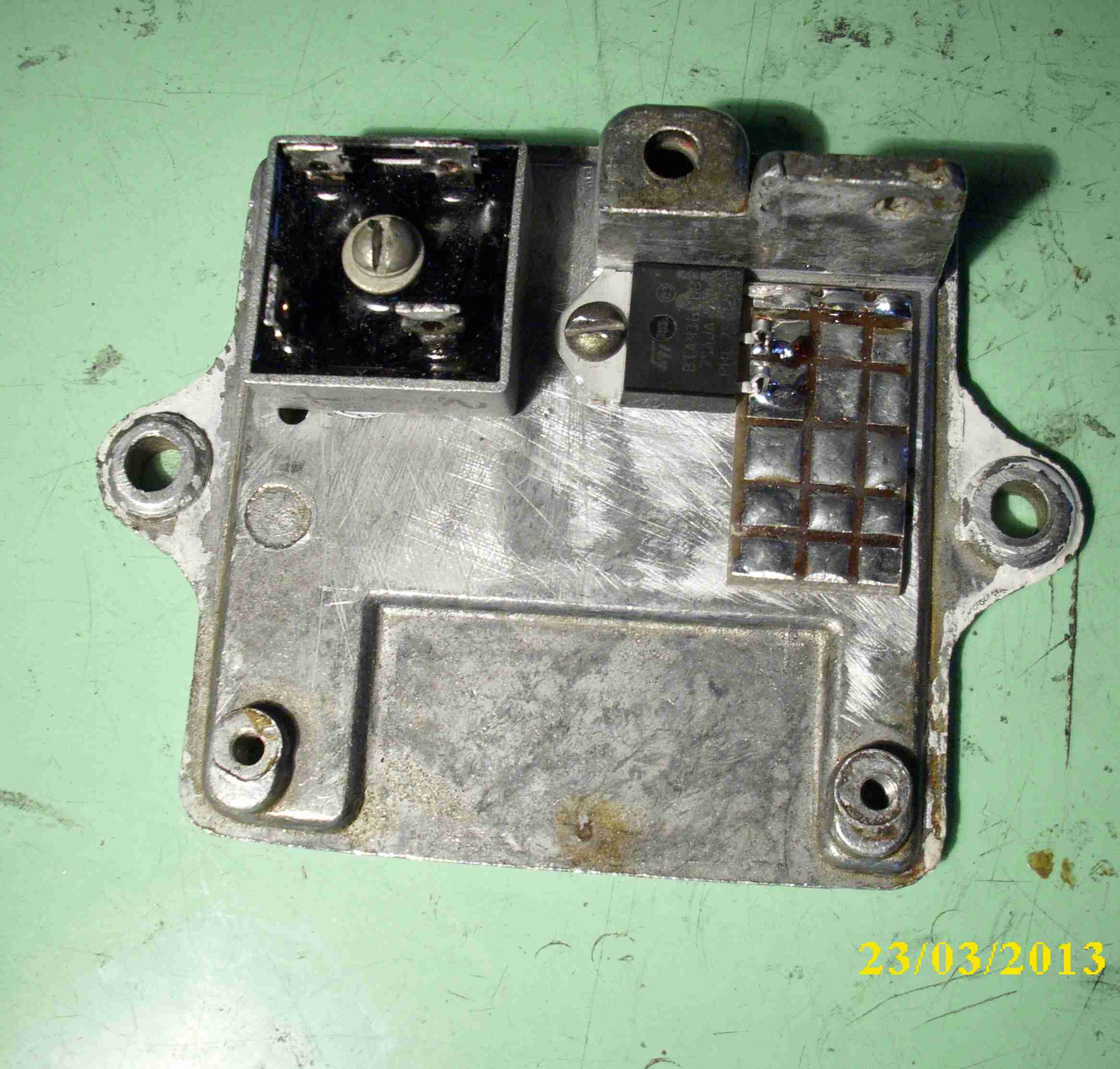

Как и обещал выкладываю процесс сборки регулятора.
В подготовленную металлическую, желательно алюминиевую коробку устанавливаются:
- диодный мост, в данном случае 50 ампер, 1000 вольт;
- симистор BTA-41;

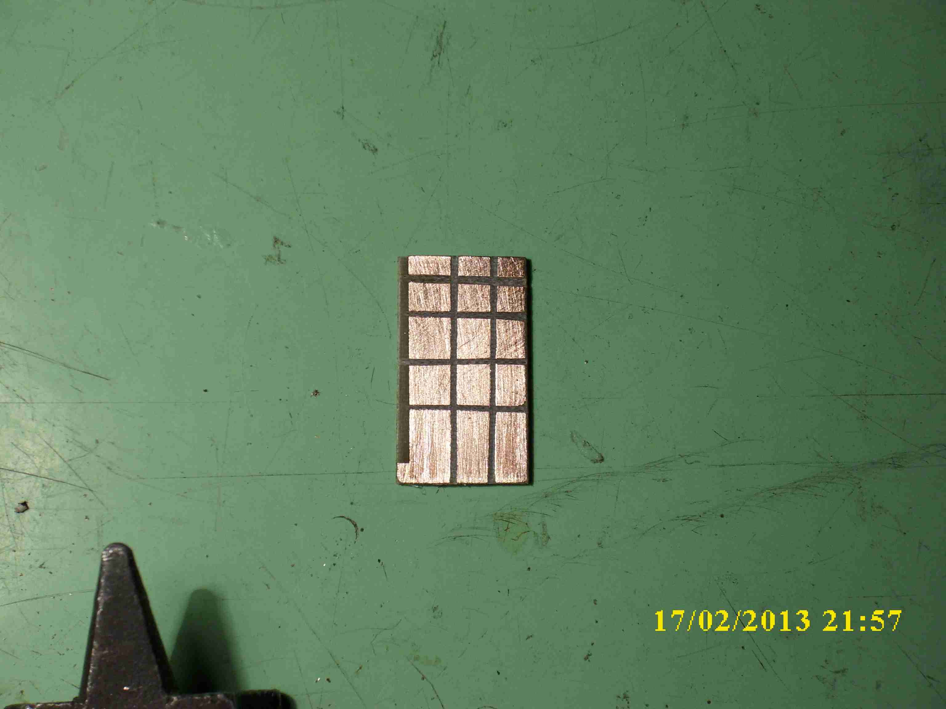

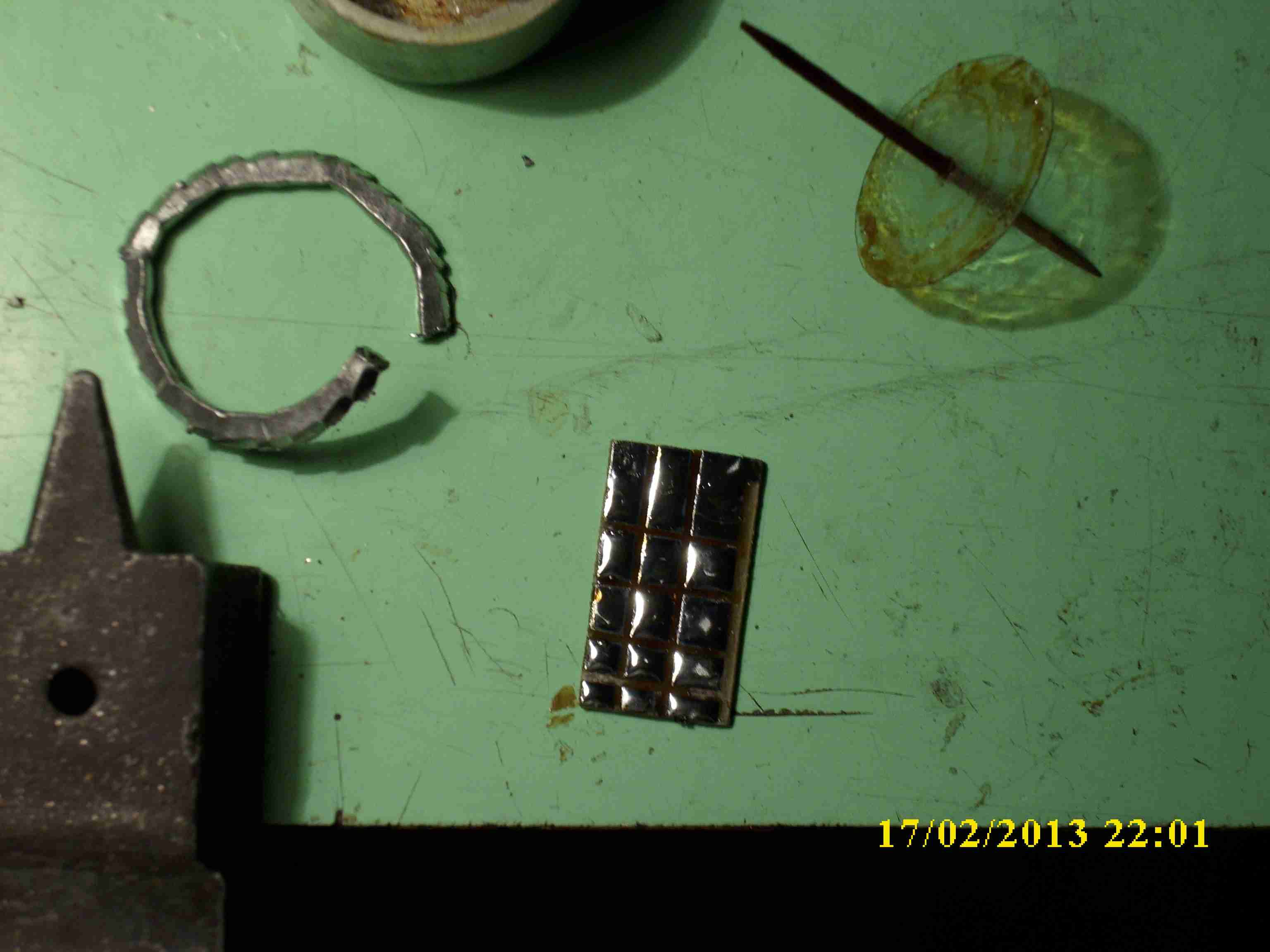

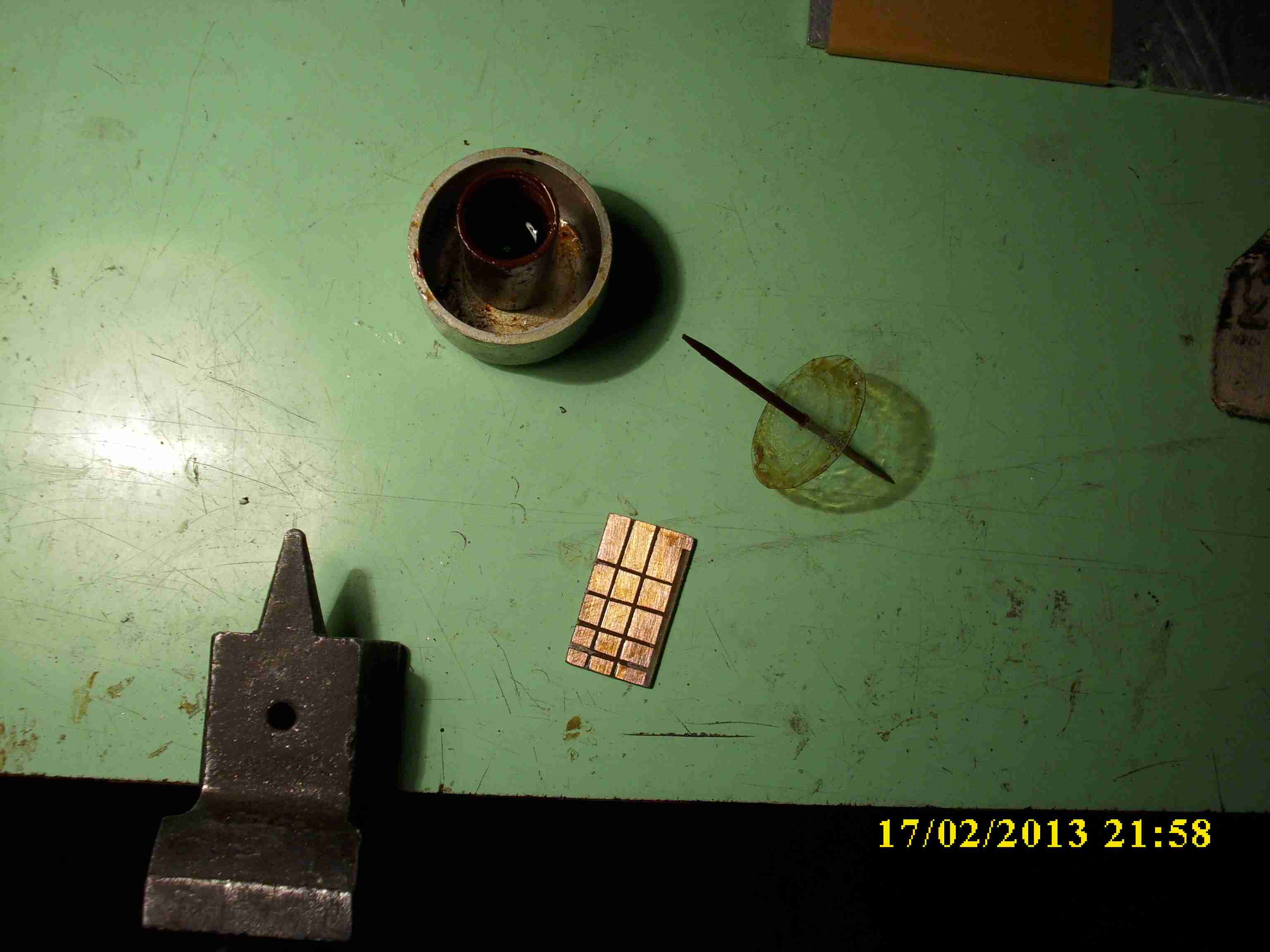

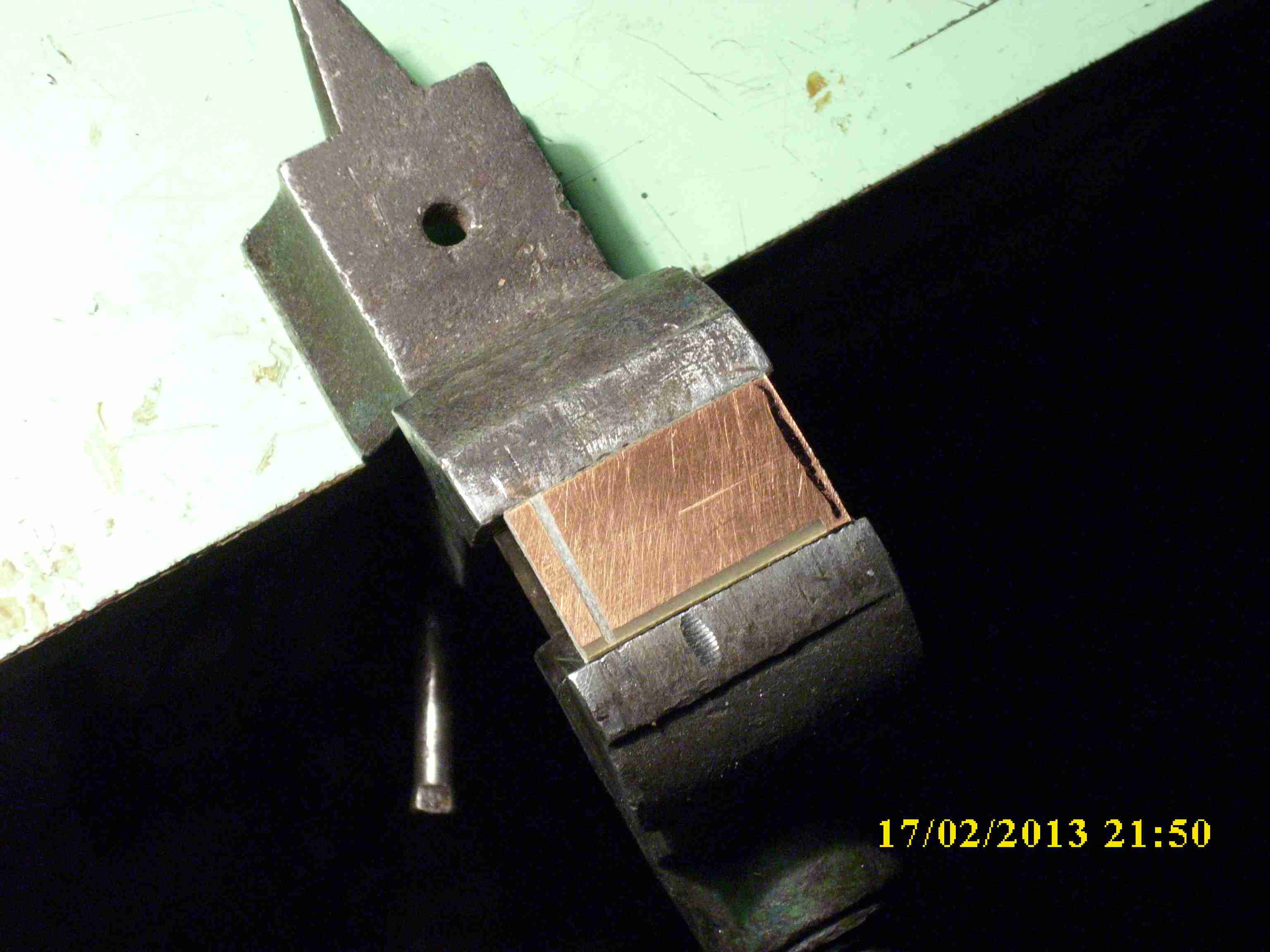

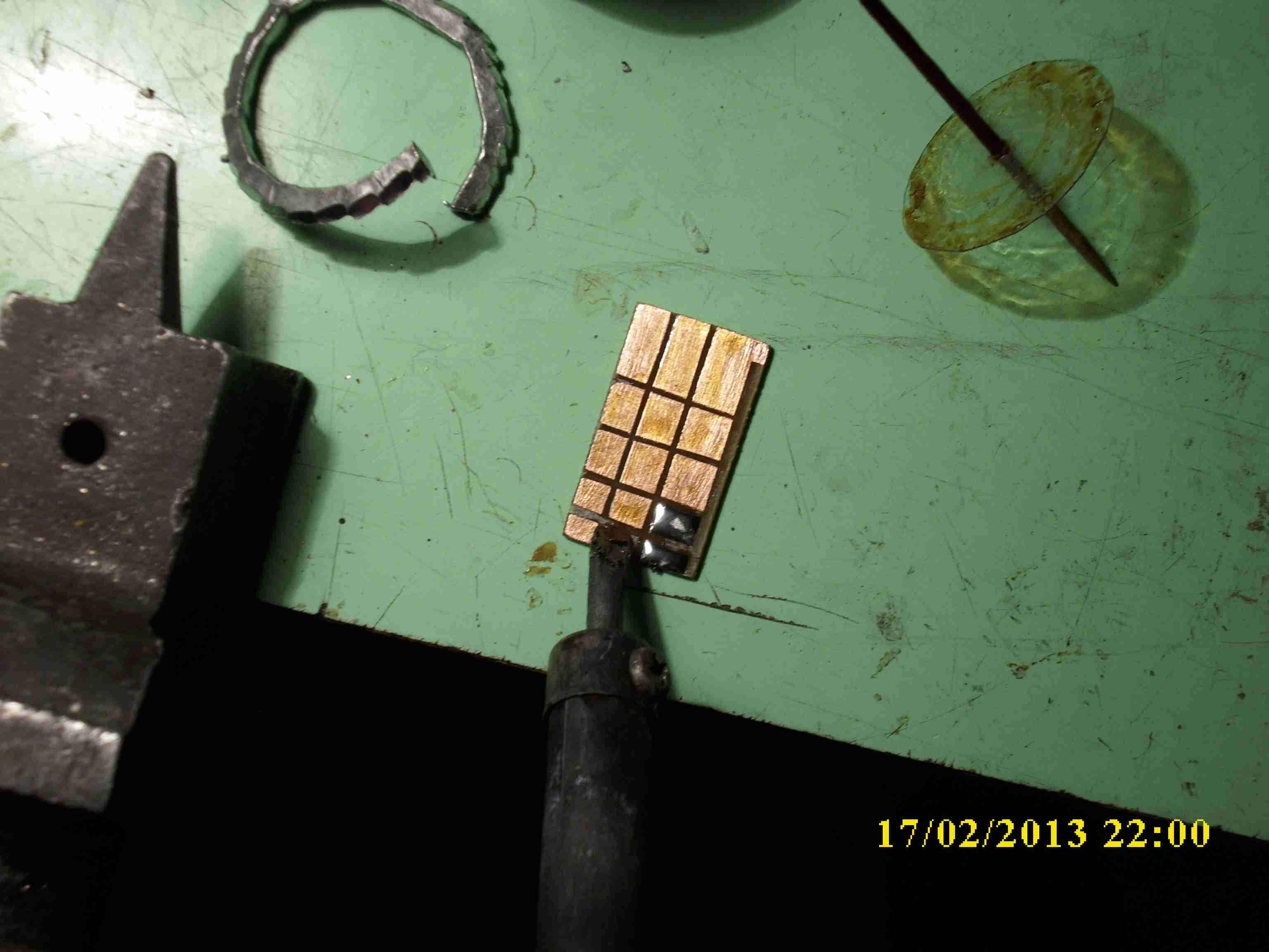

- плата изготовленная из кусочка фольгированного стеклотекстолита; пропилы в фольге делаются при помощи ножевки по металлу; плата зачищается наждачной бумагой, вытирается ветошью, смоченной в бензине "Нефрас" или "Калоша", облуживается при помощи флюса ЛТИ-120 или канифоли (применение кислых флюсов НЕ ДОПУСТИМО!) и припоя ПОС-60.
Плата монтируется на толстый двусторонний автомобильный скоч. Предварительно поверхности должны быть обезжирены бензином.
Диодный мост и симистор монтируются без применения изолирующих прокладок, с применением теплопроводящей пасты как указано на фото.
Стабилитроны, в данном случае Д814А в стекле, припаиваются, как показано на фото, к площадкам печатной платы. Площадки кроме монтажных фунций выполняют функию дополнительного теплоотвода. Особенно это важно, когда используются стабилитроны в миниатюрных стеклянных корпусах.

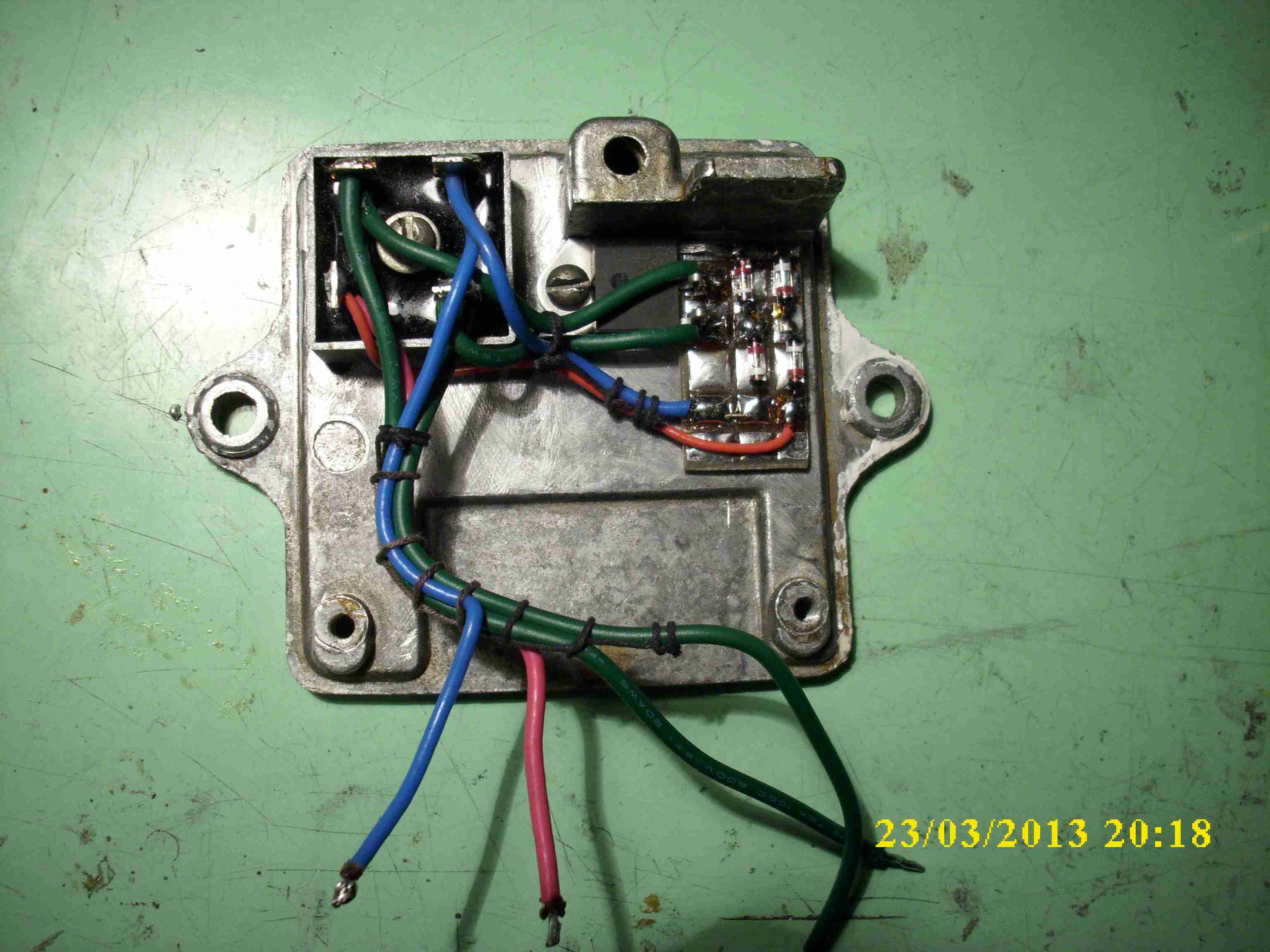

Электролитический конденсатор, если позволяют его габариты, может быть установлен в корпусе регулятора, а может быть вынесен за пределы корпуса. Если используется аккумулятор, - электролитический конденсатор не нужен.
Нагрузочный резистор R1 - 1ком припаивается непосредственно к выводам "+" и "-" моста.
При использовании аккумулятора резистор R1  НЕ УСТАНАВЛИВАЕТСЯ, т.к. он будет разряжать аккумулятор при заглушенном двигателе.
Данный регулятор используется при постоянном соединении с генератором двигателя и аккумулятором. Аккумулятор подключается через предохранитель, расчтанный на ток 20 - 50 Ампер.
    211,6 КБ · Просмотры: 252
Продолжение.
Стабилитроны подбираются и регулятор проверяется так, как указано ранее при сборке действующего макета.
Устанавливать на двигатель не проверенный регулятор НЕ ДОПУСТИМО!!!

SinglFather - исполнено  весьма  прилично.
при  применении  стеклянных  стабилитронов -  расположение  их  на  плате  с  большими  площадками  для  улучшения  охлаждения - очень  верно. Можно  плату  эту - сделать  даже  больше.  Место  в  корпусе - позволяет.
Ябы  ещё  шлифанул  надписи  на  крышке -  болгарочным  шлифовальным  диском. Дабы  не  смущать  умы  людей - не  актуальными  надписями.  И  нанёс  обозначения  клемм  -  бормашинкой   -  +  Г  Г  М. Через  некоторое  время - самому  припомнить  какая  неподписанная  клемма - для  чего - может  быть  трудно.  Неподписанные  клемы - предпосылка  для  того  чтобы  обмишулиться  при  подключении...

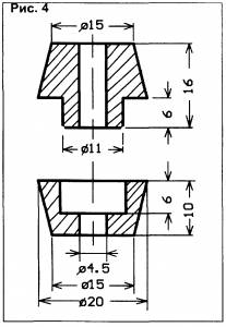

Для  клеммных  болтов -  как  я  понимаю - применены  изоляторы  типа  как  на  картинке ?
Или  у  Вас  просто  отверстие  закрытое  текстолитовой  пластиной  с  клеммными  болтами ?
( На  фото  плохо  видно. )
    12 КБ · Просмотры: 225
Да. Там текстолитовая пластина с болтами.
Меня просто попросили подобрать стабилитроны и проверить уже собранный регулятор, что я и сделал. По ходу дела установил мост и симистор на пасту и изготовил плату вместо колодки со штырьками. Зачем там оставлено свободное место - не знаю. Компановка не моя.
Сейчас работает на Шагмане. Пришлось увеличить площадь радиатора - грелся мост. А сам регулятор - без проблем. Настроен на напряжение 14,4 в. Аккумулятор всегда заряжен, крутит хорошо.
Если на ботру присутствуют "нежные" потребители типа [highlight] вариометр+GPS[/highlight] или [highlight]тахометров[/highlight] и пр... имеет ли смысл заботиться о дополнительной [highlight]стабилизации [/highlight]?
И еще вопрос о нагреве. Грелось в том корпусе, который на фото? Без ребер охлаждения?
Нет, там был другой корпус. Маленький, и площадь охлаждения меньше. Поставил радиатор от процессора, кубик где-то 60 х 60 х 40, установлен в непродуваемой зоне. Сейчас чуть тёплый.
Сам регулятор держит напряжение хорошо. При заряженном аккумуляторе не более 14,4 в. Если нет аккумулятора, то электролитического конденсатора 25000 мкф. вполне хватит чтобы убрать пульсации.
