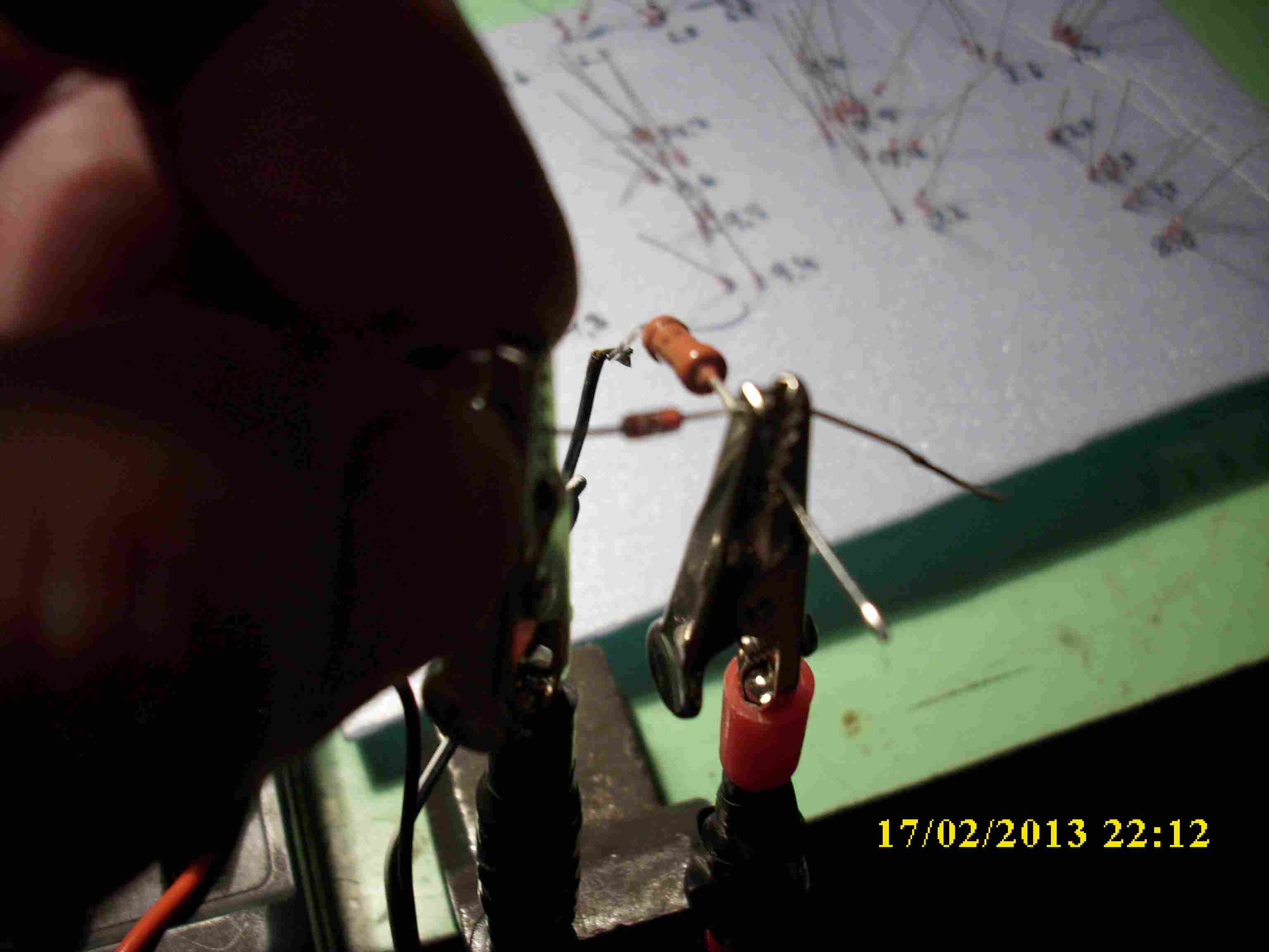

Стабилитрон прижимаем к "Крокодилам", если получилось в райне 0,7 в, - меняем местами выводы стабилитрона.
    79,7 КБ · Просмотры: 213

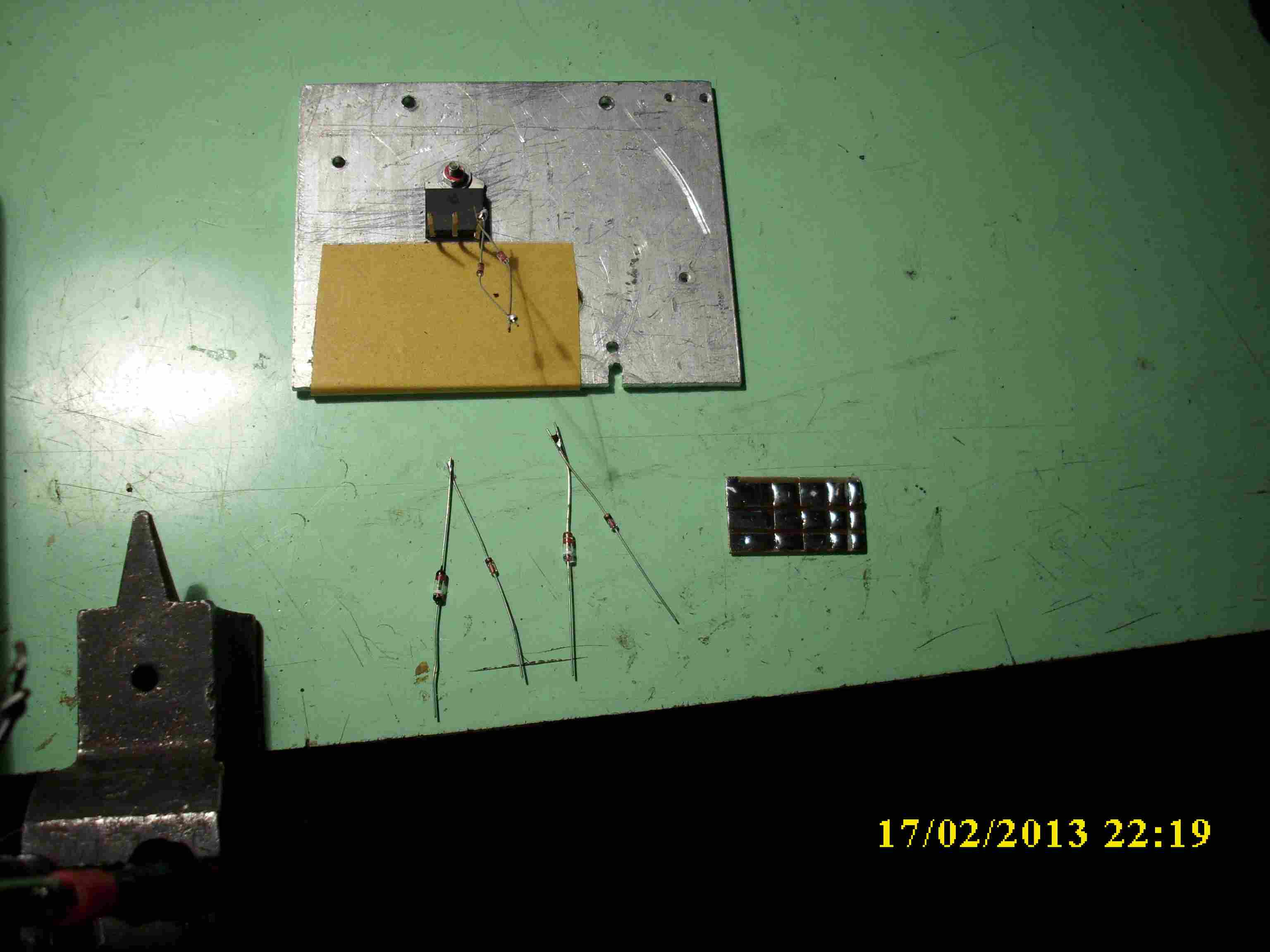

Отобранные стабилитроны соединяем пайкой. К управляющему электроду симистора припаиваем два любые стабилитрона, соединенные встречно - паралельно. Можно любые другие диоды, подбором которых можно установить необходимое отличие напряжения зарядки аккумуляторов зимой и летом.
    100,4 КБ · Просмотры: 214

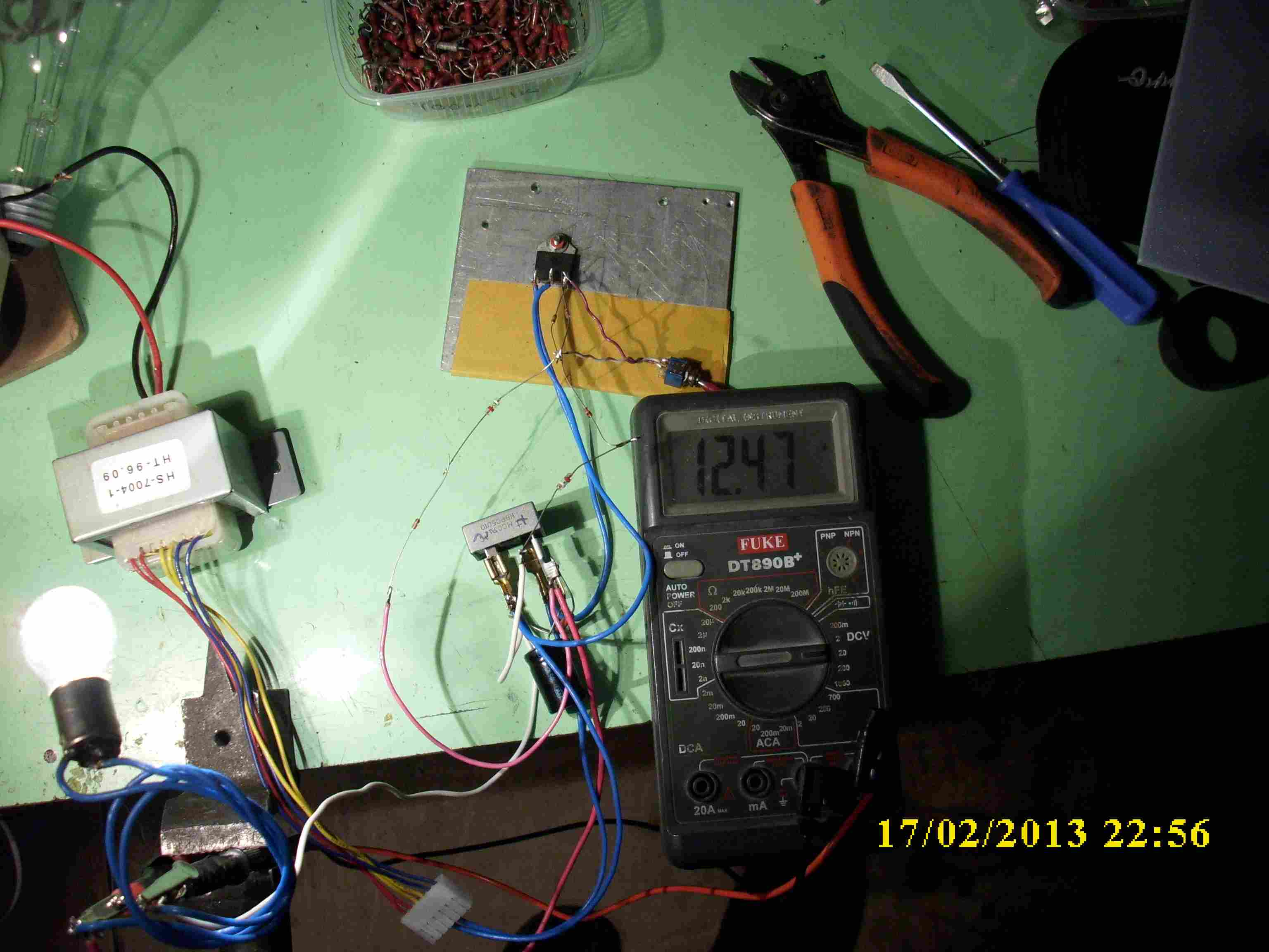

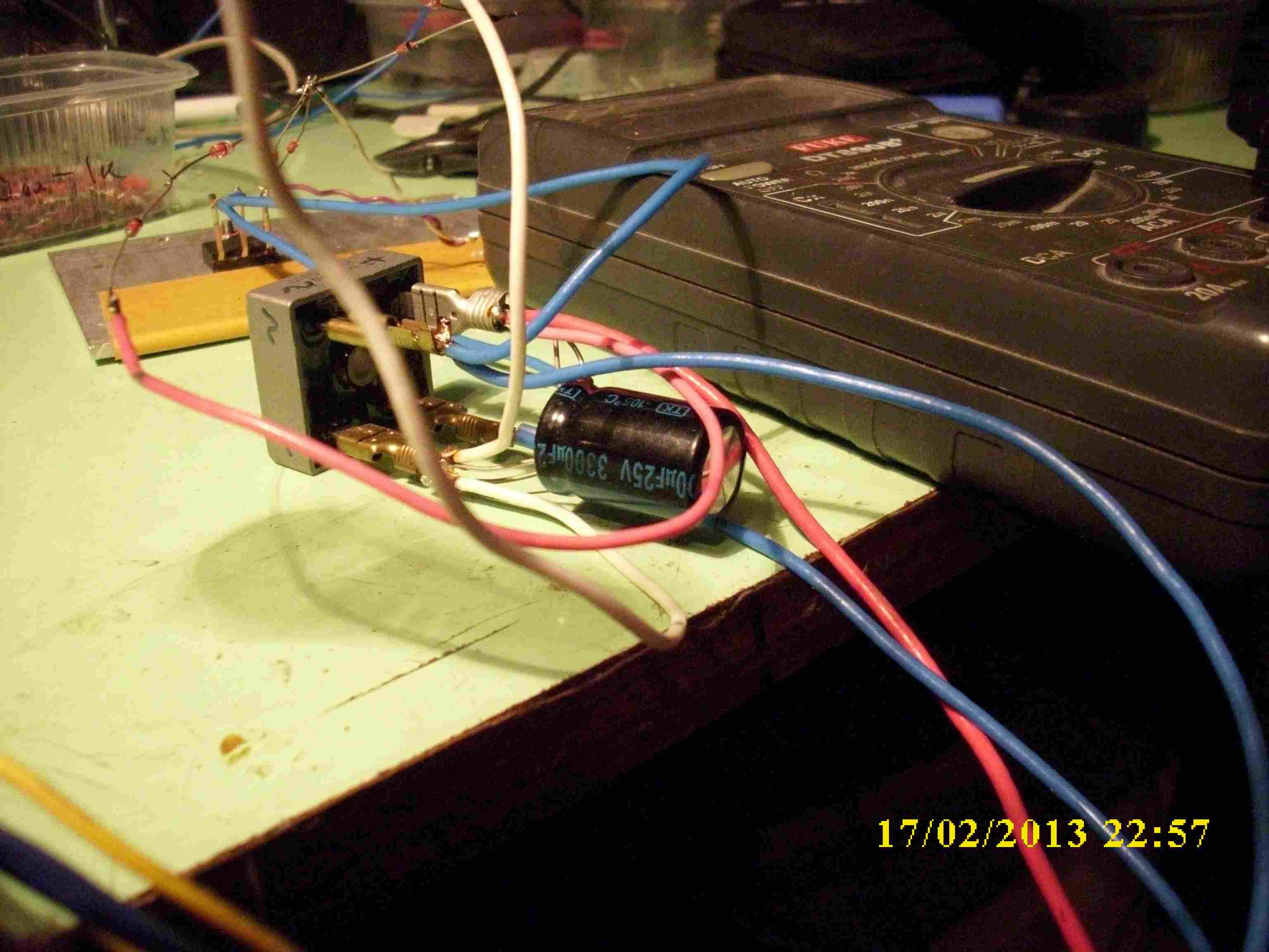

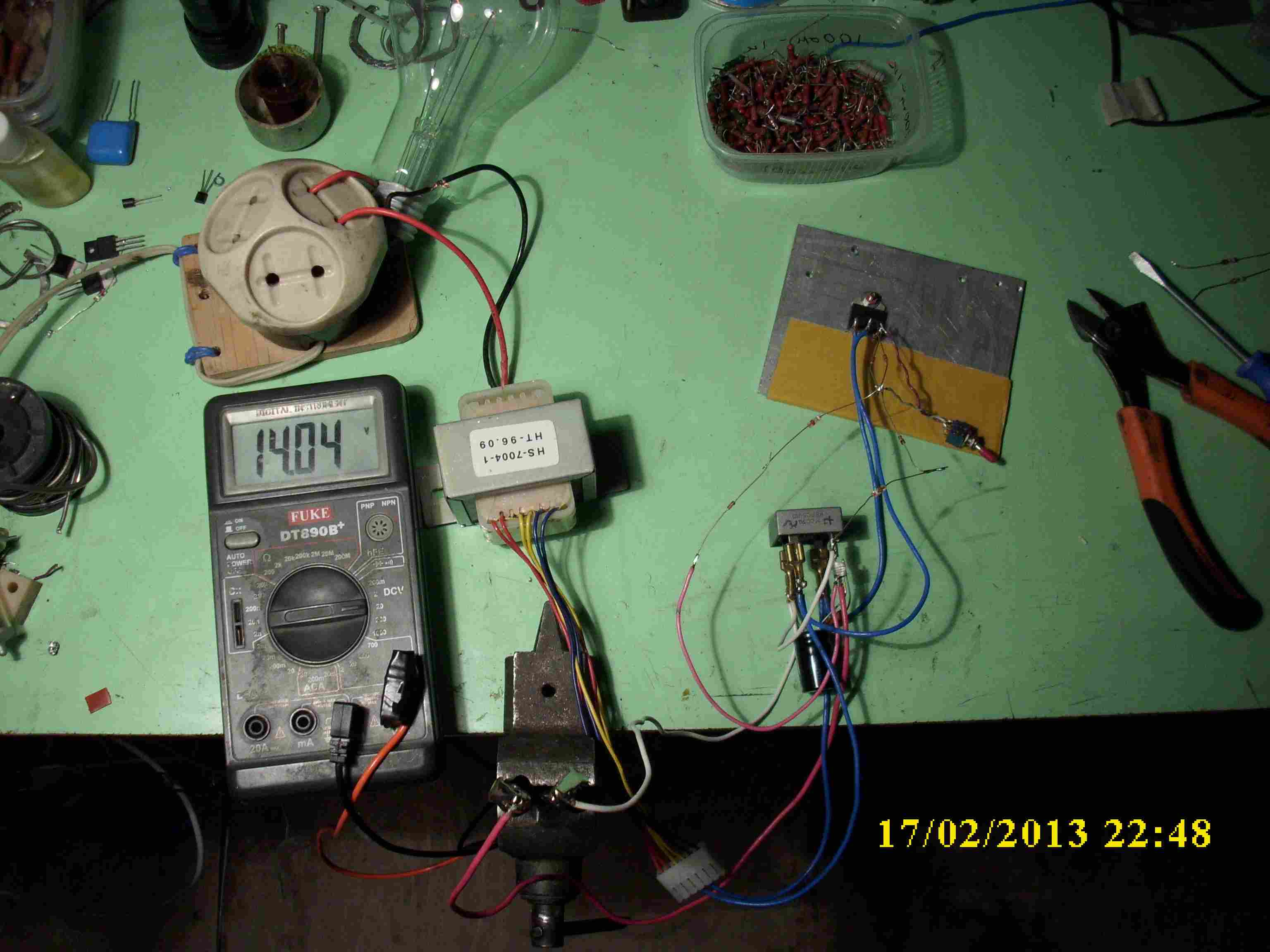

Соединяем все детали как показано на схеме. Трансформатор - это для проверки. Любой понижающий, с напряжением вторичной обмотки от 18 до 30в (можно больше, но из трансформатора слишком быстро пойдет дым). Последовательно с первичной обмоткой (220 в) включается лампочка 220в на 200 вт для контроля и некоторой защиты трансформатораю.
Всё это лучше включить через ЛАТр.
    153,1 КБ · Просмотры: 229

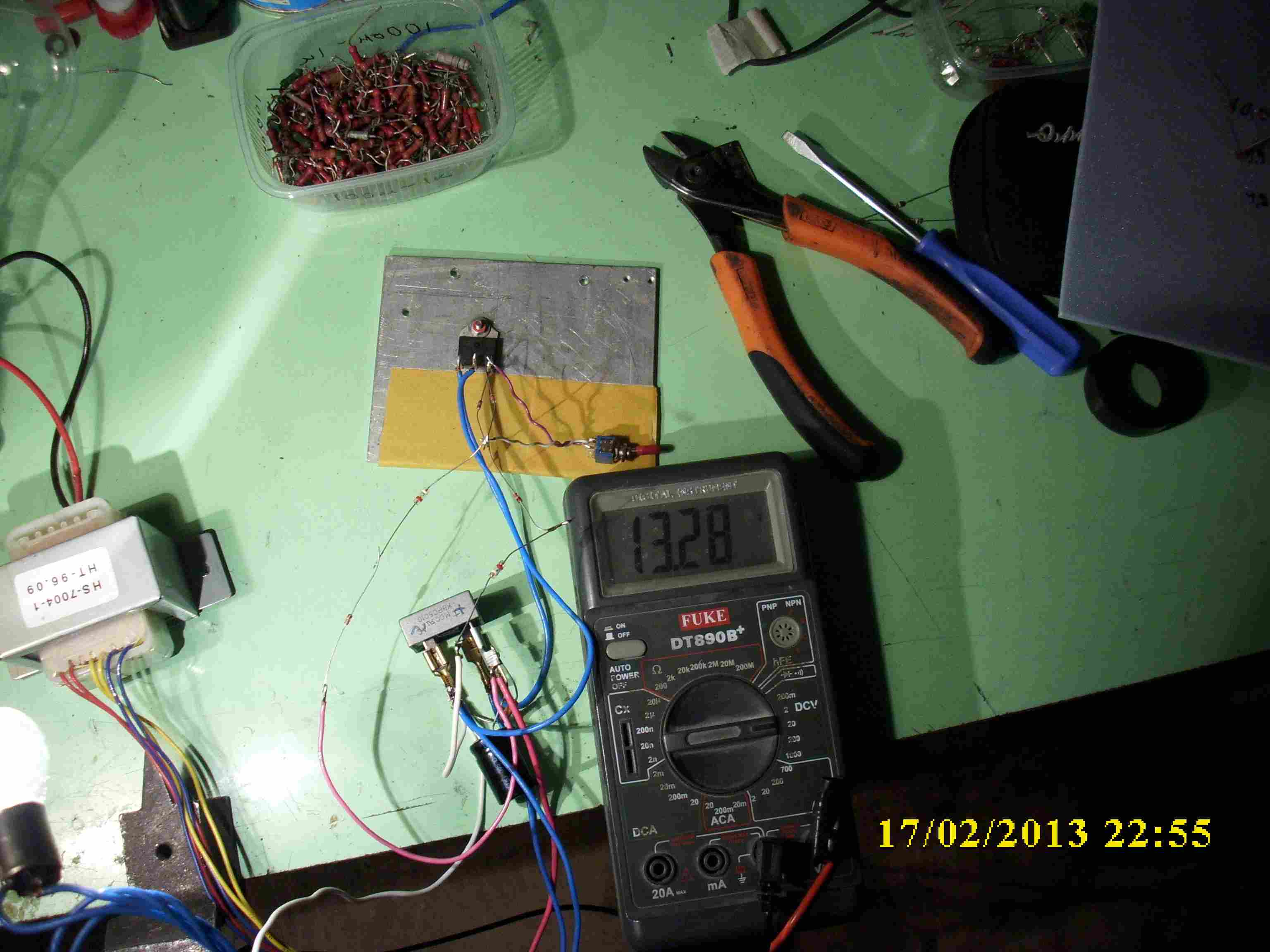

С включенной лампочкой на 12в тестер показывает меньшее напряжение, но это не значит, что регулятор не держит. Просто не хватает емкости электролитического конденсатора, чтобы поддержать напряжение. В паузах между импульсами он успевает разрядиться, а прибор показывает среднее значение напряжения на лампочке. Когда подключен аккумулятор, то напряжение на нем стабильно.
    147,3 КБ · Просмотры: 212

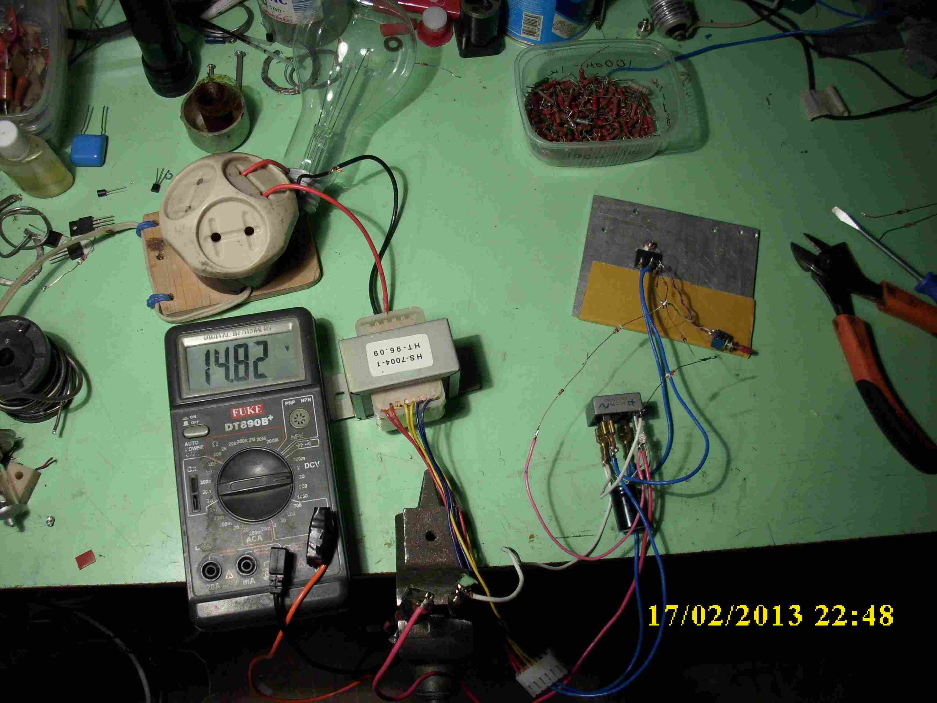

Это для лета. Лампочка на 21 вт., другой под рукой нет.
    142,4 КБ · Просмотры: 206

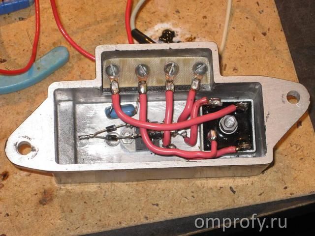

При возможности выложу процесс окончательного изготовления регулятора.

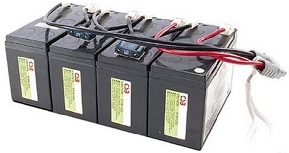

А в соседней комнате два упса 40 кВт с параллельно-последовательным подключением батарей.
Спасибо за пожелания, и Вам всего доброго.
Только  УПСы  -  тоже  не  замкнутая  система...
Там  АКБ - являются  только  частью  конструкции...
Вы  предлагаете  игнорировать  наличие  постоянно  включенной  системы  подзарядки  от  сети  и  контроля  напряжения  батарей ?
Вся  эта  шарманка ( УПС )  -  вполне  успешно  жрёт  ток  из  сети  и  греет  комнату - даже  если  не  выдаёт  потребителям  ни  одного  ватта  энергии...  УПС  пребывает  в  боевой  готовности  не  бесплатно.
Он  потребляет  энергию  от  сети.
Конечно. Он их (батареи) заряжает, разряжает, "отстаивает", но сборки соединены проводами в палец толщиной без "демпфирующих резисторов". И нечего себе так - живут.
В  УПС - они  живут  при  непрерывной  подпитке.
В  самолёте - если АКБ  будут  отключены  от  массы - ( каждая  батарея  индивидуально ) - всё  время - когда  не  работает  мотор - они  проживут  довольно  долго.  Если  ещё  учесть  что  самолёт  будет  летать  от  разу - до  разу....
...Возможно  что  проживут  удовлетворительно  долго.
И  всёже -  параллельное  включение  батарей - хотя  и  применяется -  оно  является  менее  предпочтительным  -  по  сравнению  с  применением  единой  батареи  достаточной  ёмкости.

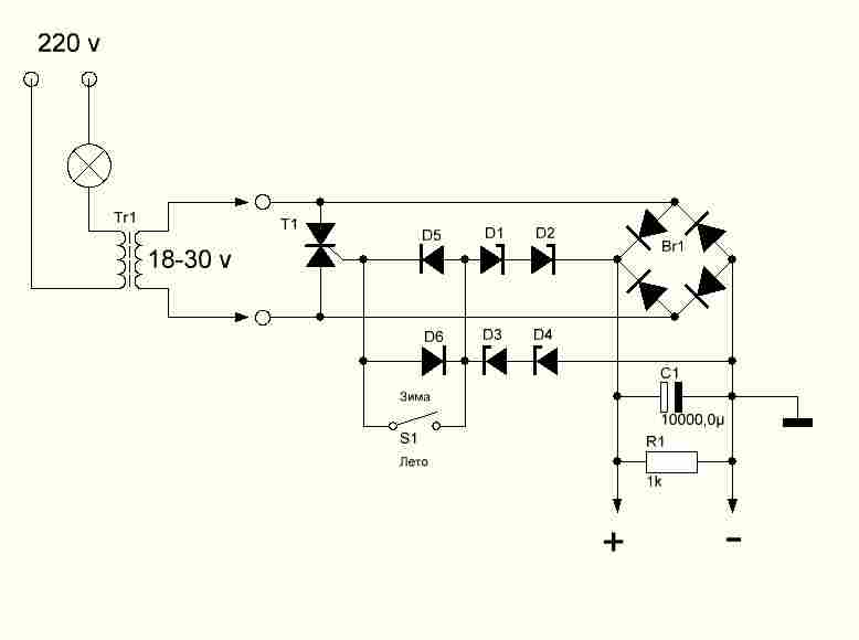

Алексей 74RUS, всё нормально, кроме стабилитронов.
Д814 (А,Б,В,Г,Д) имеют напряжения стабилизации 8, 9, 10, 11 или 12 вольт соответственно.
http://www.chipdip.ru/catalog/diodes-zener-rus/?page=7
А нам нужно получить после стабилизатора  14,2 или даже 15 вольт, в зависимости от типа применяемого аккумулятира. Наши 12 ст ... (в карболитовом корпусе) допускали напряжение не выше 14,2 вольта. Сейчас идут с применением кальция, для них нужно 14,7 вольта. Если это импортный, с добавкой сереба, то для него требуется 15 вольт. Режимы зарядки желательно выдерживать, потому, что аккумулятор или будет недозаряжен и быстро "сядет", или перезаряжен и быстро выйдет из строя. Если есть переключатель "Зима -лето", то можно  изготовить регулятор на два напряжения, и в зависимости от примененного аккумулятора выбирать нужный, близкий к номинальному режим зарядки.
Исходим из минимального 14,2 в. и максимального 14,9 в. напряжения стабилизации.
Добавка напряжения 0,7 - 0,8 вольта в режиме "Зима"  происходит за счет применения двух диодов, включенных встречно - параллельно.
Поэтому нужно подобрать по напряжению стабилизации только две пары стабилитронов, D1 - D2 и D3 - D4,  т.е. установить порог напряжения при котором будет срабатывать симистор.
Одно плечо в сумме должно давать U = Uст + 0,2;
где: U - сумма напряжений стабилизации двух стабилитронов в одном плече;
       Uст - напряжение стабилизации регулятора
Следовательно, нужно подобрать стабилитроны на напряжение 14,4 в. (14,2 +0,2)
Если без переключателя "Зима-лето", то исходим из напряжения 14,7в. Значит нужно подобрать стабилитроны на 14,9 в.
Для проверки используем вложенную схему.

Наши отечественные стабилитроны имеют приличный разброс параметров, поэтому можно 14,9 в. получить при помощи 2-х стабилитронов Д814А.  Если не удается подобрать подходящие образцы, можно использовать последовательное включение стабилитрона Д814 А-В с одним из стабилитронов КС-139, КС-147, КС-156, КС-162, КС-168 или КС-175.
http://www.chipdip.ru/catalog/diodes-zener-rus/?page=2
Собранный действующий макет регулятора необходимо проверить, и при необходимости подогнать напряжение стабилизации заменой стабилитронов, но как правило этого делать не приходится.
Для проверки используется силовой понижающий трансформатор с напряжением вторичной обмотки 18 - 30 вольт. Последовательно с сетевой обмоткой включается лампа накаливания 220 в. 200 вт.
Если трансформатор маломощный (как было показано на фотографии ранее) включение его в сеть 220 вольт производится кратковременно, на 10 - 15 секунд, с последующим перерывом для охлаждения.
Диодный мост и симистор следует монтировать на металлическом основании с площадью поверхности не менее 50 кв. см. без изолирующих прокладок.
    12,4 КБ · Просмотры: 239

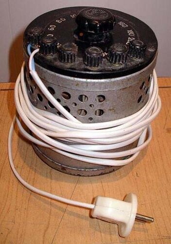

А  перед  ним  ставлю  ЛАТР - вроде  такого :
«ЛАТР»

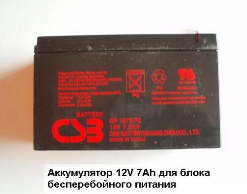

Кроме  того - на  выход  хорошо  ещё  повесить  маленький  аккумулятор  от  бесперебойника.  За  несколько  минут -  с  ним  ничего  не  приключится.  Не  перезарядится  даже  при  не  совсем  корректной  работе  стабилизатора.
«Аккумулятор 12V 7Ah для блока бесперебойного питания.»
    58 КБ · Просмотры: 242
