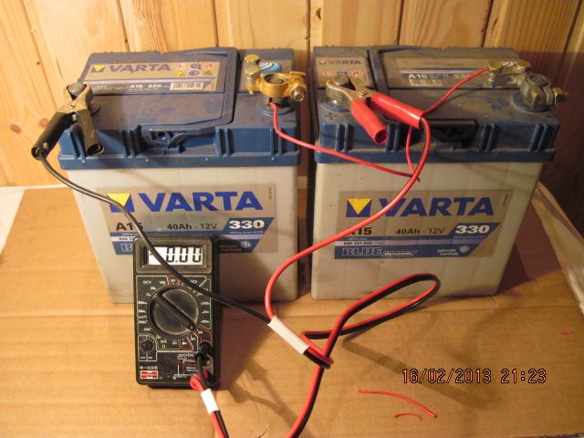

Хорошо, начинаю эксперимент, благо все под боком.
Левый аккумулятор приобретен в августе прошлого года, заряжался после покупки, эксплуатировался на дельте до октября. Правый приобретен "не помню когда" снят с машины час назад. Т.е. хотя марки и однотипные, но идеальным соответствия разумеется нет. Напряжение на левом - 12,39, правом - 12.42 В.

Пока ток перетекания заряда от одной батареи к другой равен нулю, хотя в момент подключения он был... 0.05А.
Эксперимент будет длиться до утра понедельника, цена - смогу ли я доехать до магазина (ближайший в 8 км) дабы купить новый аккумулятор. Попробую и разрядить и зарядить такую сборку.

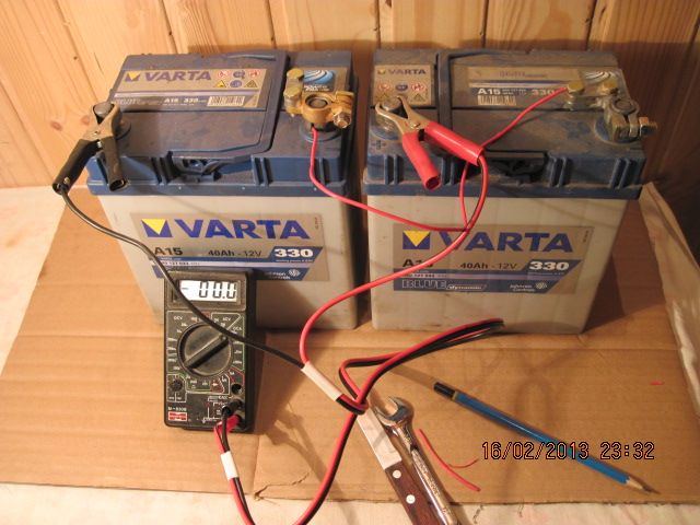

60 минут - полет нормальный.

Вы  будите  каждый  час  ставить  фото ?  Наверно  это  перебор.  Быстро  не  сдохнет.
Чтобы  чтото  доказать  должы  быть  проведены  ресурсные  испытания  за  более  значительный  промежуток  времени.
Прогноз -  уменьшение  общего  ресурса  в  два  и  более  раз...  Учитывая  что  ресурс  АКБ -  пара  лет  или  более -  эксперемент  может  быть  долгим.
Однако - неужели потеря  значительной  части  ресурса  кажется  вам  не  существенной ?

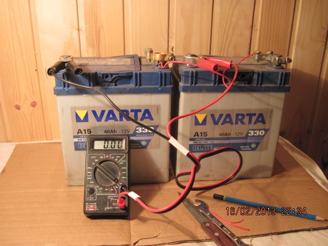

Еще один пост и до утра. На пределе измерений в 200мкА. Може есть таки тенденция к развитию ситуации когда
Процесс может достичь такой силы, что оба аккумулятора разогреются и закипят.
Однако - неужели потерязначительнойчастиресурсакажетсявамнесущественной ?
Давайте пока повременим с выводами.

DiKey, у Вас что-то не так. На последней фотографии видно, что тока нет даже в микроамперах. Проверте прибор и соединения.
Хочу даже голову измерительную прицепить, советскую, с клеймами всех военприемок, пойду, покопаюсь...

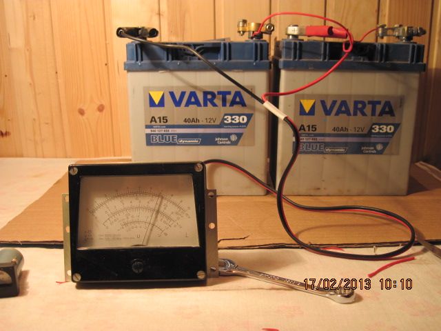

Ну вот кое-что обозначилось, ток порядка 20 мкА. Когда подключал (9 часов назад) был 15 мкА.
Напряжение 12,4 В. Поскольку зарегистрировано увеличение тока, то с разрядом-зарядом решено повременить.

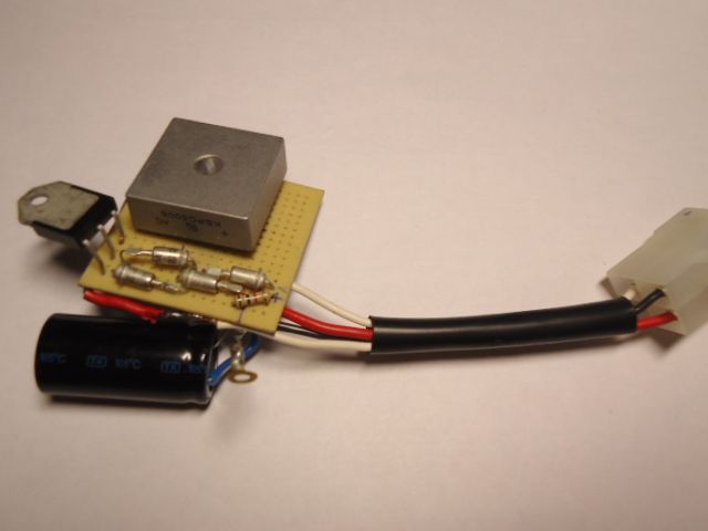

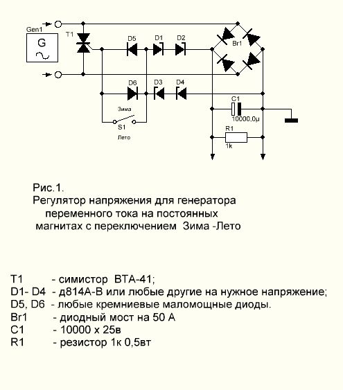

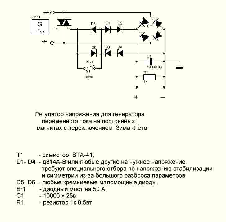

Собрал сегодня реле по схеме предложенной SinglFather, но без переключателя зима-лето, обошлась всего в 300 рублей, жаль проверить нет возможности, отправил лопасти винта изготовителю, начали отслаиваться оковки, а без винта запускать Ротакс не рекомендуется, так что дождусь винт и опробую, а потом отпишусь.
Фото реле и схема.

Алексей 74RUS, а как Вы подбирали стабилитроны? И на какое напряжение конденсатор? И главное, на какой ток мост?
DiKey, у Вас между двумя аккумуляторами включен демпфирующий резистор - микроамперметр, и почему-то сильно занижено напряжение на аккумуляторах.
И еще вопрос, почему же у Вас цифровой микроамперметр не показывал?
Цифровой на малых пределах не показывает, может когда-то напряжение им измерил? Но на большом пределе вопросов нет. А Вы про демфирующий резистор это к чему? В смысле он не дает системе "раскачаться"? ПОлноте, при такой запасенной мощности его влияние ничтожно.

На текущий момент точёк подрос еще на 4 мкА.  Колебание вполне возможно обусловлены нестабильностью окружающей температуры (+15..+25 гр.), поскольку акумуляторы стоят не в постоянно отапливаемом помещении.  Процессов даже мало-мальских похожих на колебательные не замечено.
DiKey, Вы измерьте сопротивление головки, и тогда всё станет понятно. У меня есть аналогичная головка, её сопротивление 700 ом.  Это означает, что разность напряжений на аккумуляторах составит 0,014 в. Если заменить сопротивление 700 ом  на, ну скажем,  0,1 ома (если разность напряжений не изменится) ток уже будет 140 милиампер. И рости, предполагаю, он будет значительно быстрее.
Попробуйте, замените головку хорошей перемычкой и оставте до утра. Утром можно измерить напряжение на АКБ, тогда и будем делат выводы.

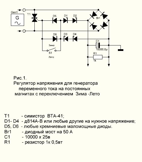

Получилось. Через некоторое время выложу процесс подборки стабилитронов и сборки действующего макета регулятора напряжения по схеме "Зима - лето".
Что-то схема в JPG не проходит.

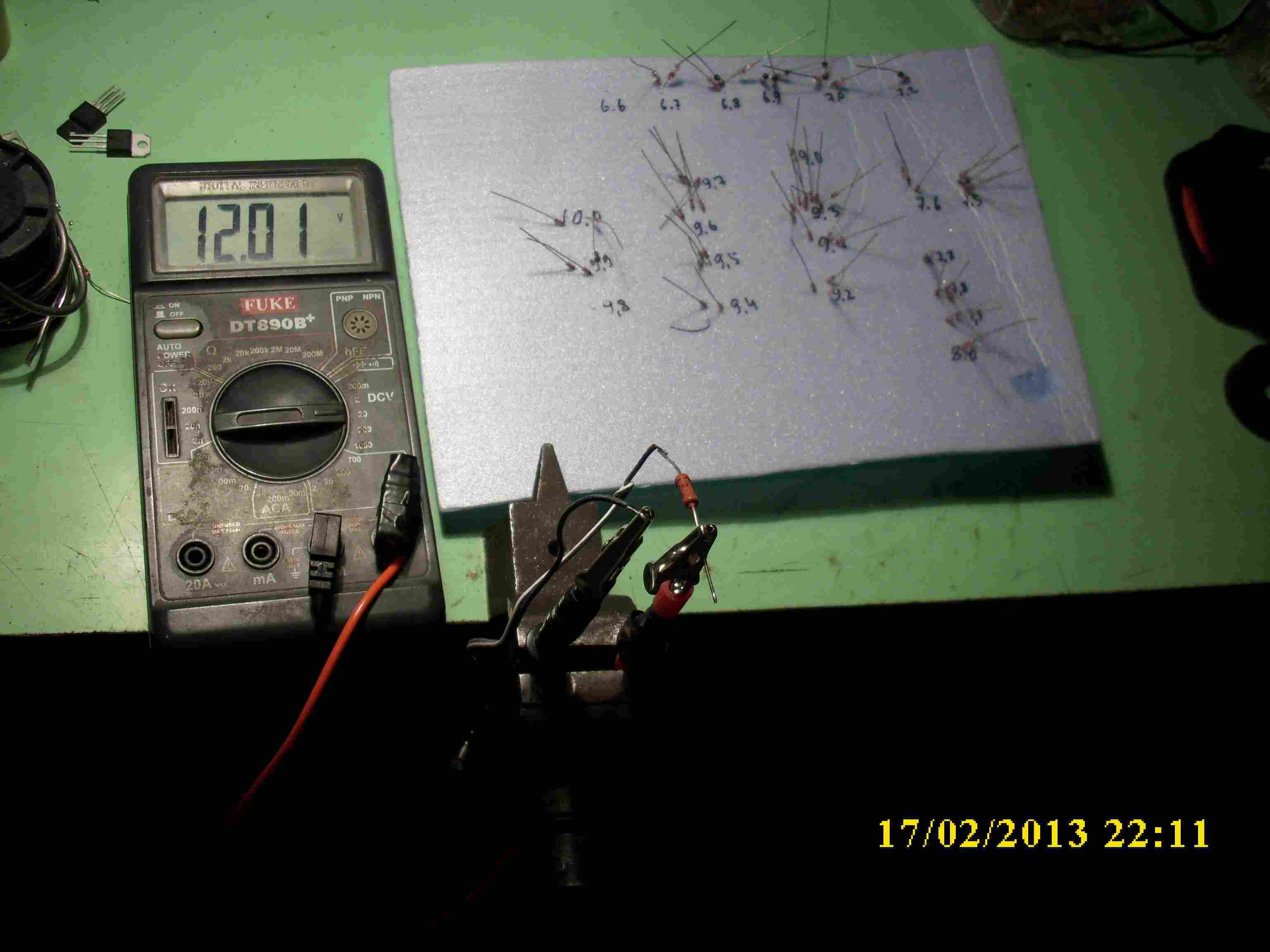

Отбор диодов. Нам нужно подобрать на напряжение 14,2 в. по два стабилитрона на 7,5в и 6,7в.
На фото приспособление для подборки стабилитронов. Два провода "+" и "-" .  Узел на проводе + 12в., резистор 750 ом. "Крокодилы" - это тестер.
