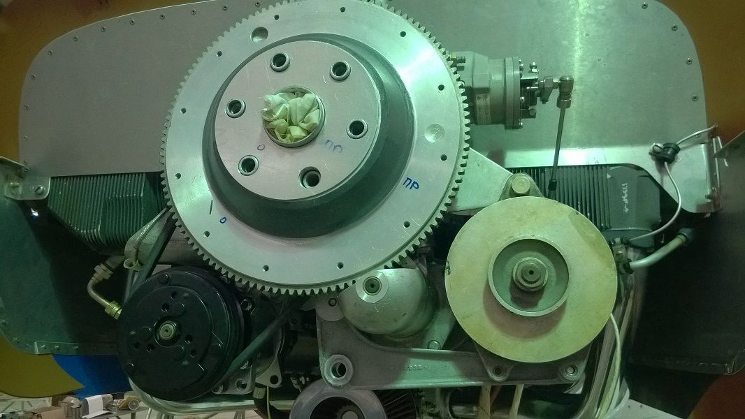

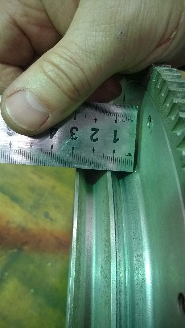

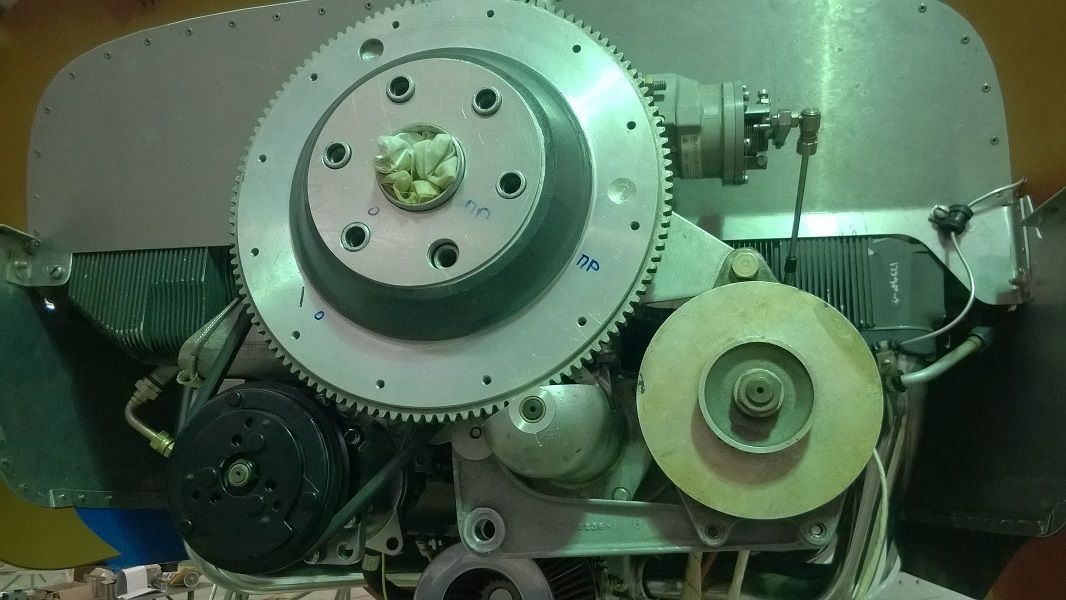

Добрый день ! Помогите подобрать ремень генератора  для LYCOMING IO 720 . Не могу подобрать профиль клина , с длинной проблем нет . Или только оригинал ? Спасибо .

Общий вид

Подбирал , но не подходит  :-/ ставил профиль Z 1092 узковат , а SPZ 1092 не подходит по клину . Мужики гляньте у кого такое расположение генератора какой ремень или каталожный номер lycoming.

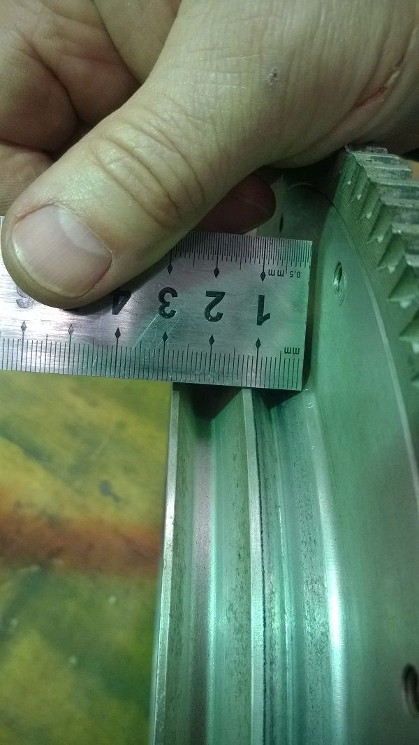

В том то и дело что пришел без ремня . Сейчас смотрю каталоги ,нашел профиль 11М размер 11х7 угол 60 градусов . Больше ремней с шириной 11 мм не найду .Завтра замерю угол шкива  😱 .

Сегодня замерил угол шкива , получилось 60 градусов , получается профиль 11M , а размер 1090 = ремень 11М1090 .

Извиняюсь за молчание . Ремни подобрал уже работают , на радостях не  отписался . Ремни GATES на Lycoming IO720 с расположением как на фото выше 11М1120 lдлинный и 11М1090 короткий . Ценник в Китае 87Юань примерно 1000 руб . Ремни отработали по 15 часов все ОК .
