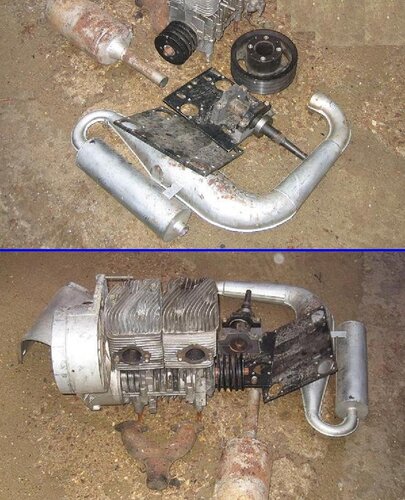

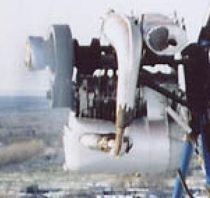

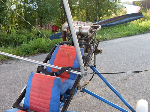

... Про  мотор  Буран  -  кажется  всё  давно  известно  ....

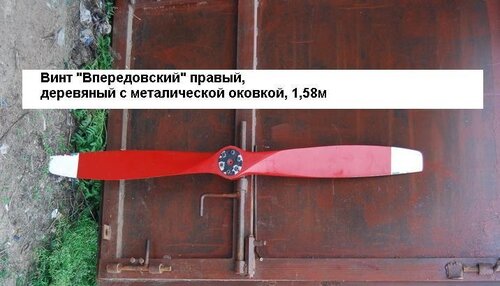

Вот  у  нас  да  дельтике  10  лет  работал  ремённый  редуктор  1 : 2.25  и  винт  -  клон  винта  фирмы  Вперёд.
Родной  Вперёдовский  тоже  был.  Разбили.  Жаль  тот  винт -  до  сих  пор.  Нравился.
В  таком  виде  у  нас  всё  отработало около 10 лет  без  претензий :
( статической тяги - было чуть больше 100 кг.  Порядка 105 кг... ).
«Дельталёт»
«Буран  с  ремённым  редуктором»

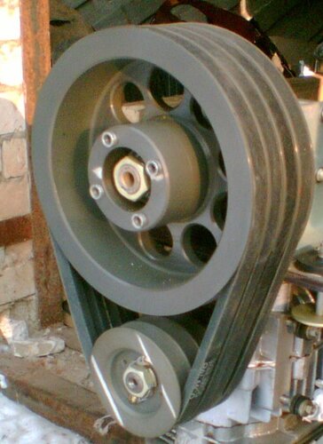

У  меня  нет  под  рукой  более  толковых  фото  нашего  редуктора  и  винта.  Поэтому  добавлю  несколько  фото  аналогичных  изделий  -  найденных  на  страничках  форума.  Изделия  то  фактически  серийные.
«reduktor_Buran.»
редуктор  и  резонатор  -  как  мне  сказали  -  изделия  конторы  Лилиенталь.  Просто  и  мило.  Всё  что  можно  сказать  -  большое  спасибо !
«редуктор .»
Фото  винта  " Вперёд ".
( винты  бывают  правые  и  левые -  кому  какой  нужен )
«винт.»

У  нас  было  отношение  1 : 2  -  но  мы  обточили  большой  шкив  и  поставили  на  прессовой  посадке ( и  пяти  болтах М 5 для  фиксации )  новый  обод  большего  размера.  Передача  1 : 2.25 -  для  Бурана  -  представляется  мне  оптимальной.  Так  показала  практика.
Проблемы  с  ремнями -  были  только  очень  давно - когда  небыло  ремней  Gates  и  летали  на  ремнях  от  икаруса  ( индийских - они  тянулись  ).  Как  появились  ремни  Gates  -  почти  10  лет  назад  -  проблем  с  ремнями  вспомнить  не  могу.
В принципе - если сделать редуктор с зубчатым ремнем и передаточным отношением около 1 : 2,25 -  все должно получиться в лучших традициях.... Раньше небыло доступных зубчаьых ремней и шкивов... А то неприменно попробовали бы приспособить к Бурану....
