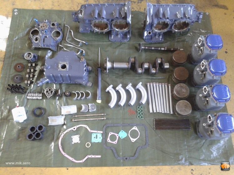

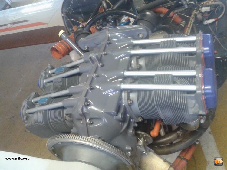

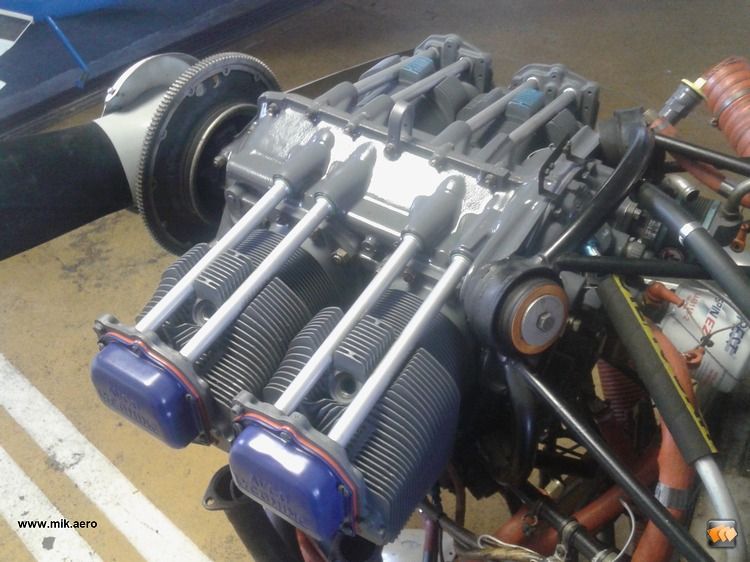

Закончили очередной ремонт двигателя.
Не часто приходится делать полный капитальный ремонт т.к. почему то большинство заказчиков считают что капитальный ремонт это кольца, вкладыши, прокладки. Мы конечно ведем разъяснительные беседы, но идем и на встречу владельцам ЕЭВС оставляя из обязательного к замене то что на поверхности и можно заменить самостоятельно позже.
В этот раз ремонтировали двигатель по-полной т.к. борт имеет сертификат типа. В этом случае я ни о чем не спрашиваю заказчика, а делаю всё что предписано Лайкомингом. Заменено при этом ремонте более 300 запчастей. Конечно такую цифру даёт куча мелочей, но чёрт как всегда именно в мелочах...
Фото перед сборкой:

Лайкоминг пишет примерно так ...
"Нет разницы между новым и полностью отоверхоленным двигателем"
Конкретному двигателю сделан третий капитальный ремонт, а размеры вкладышей - номинал. Своевременное обслуживание и своевременные капитальные ремонты - залог долголетия двигателей.

Конкретно этот двигатель ремонтировался как типовой и ставился на типовой самолет, получилось чуть меньше 14тыс.$ (цилиндры оверхолились).
В категории "experimental" примерно тот же ремонт не давно делали. Заказчику работа обошлась в 6000$ и запчасти примерно 2600$.
