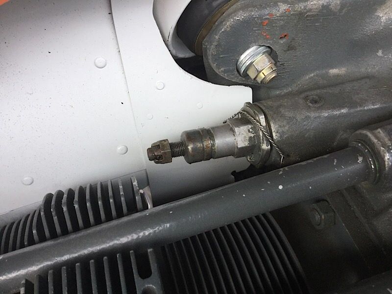

Добрый день.
Подскажите, пожалуйста , как проверить работу термостата О320?
Смущает настолько выкрученный винт
Термостат по симптоматике, по температуре. Если по колхозному, то можно выкрутить, смоделировать рабочую температуру и посмотреть его "эрекцию" :)
А термостат то на Вашем моторе есть? Не на всех моторах он стоИт.
Глядя на редукционный клапан не вполне понимаю зачем говорим о термостате   ;)
