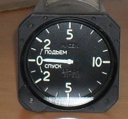

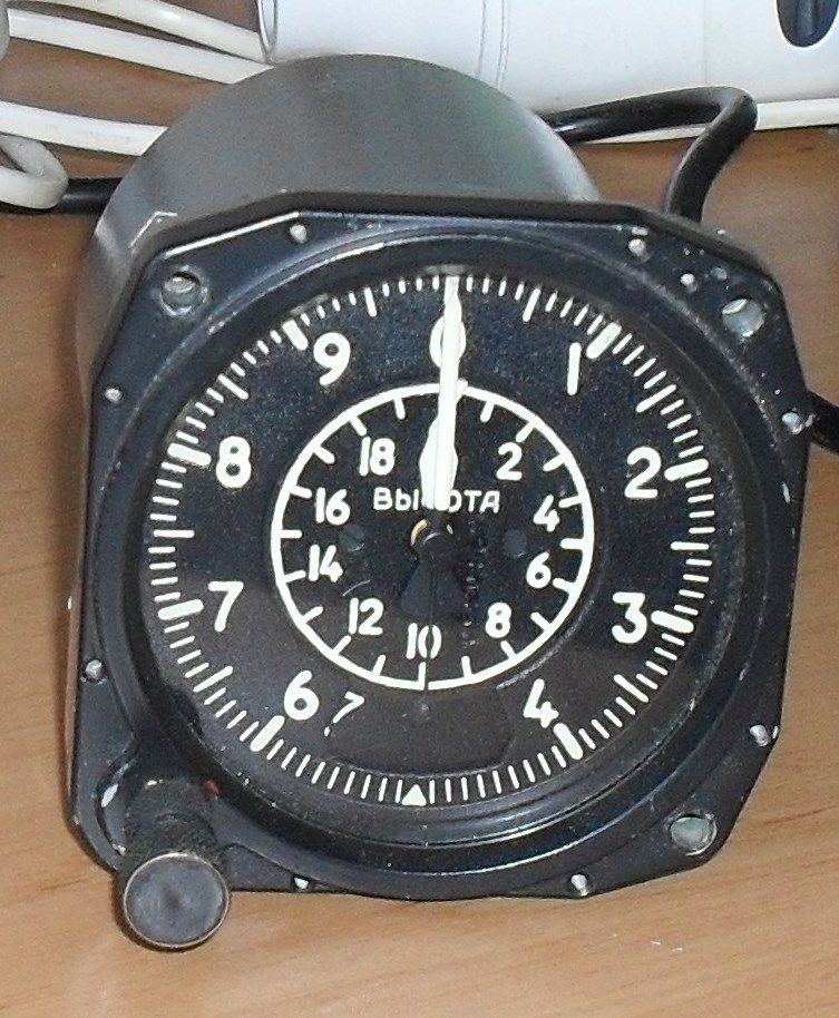

Ремонт ВД
1500м

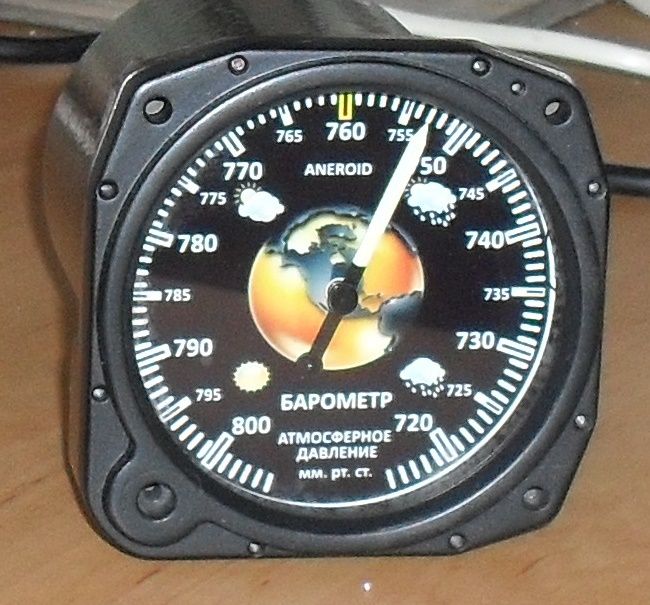

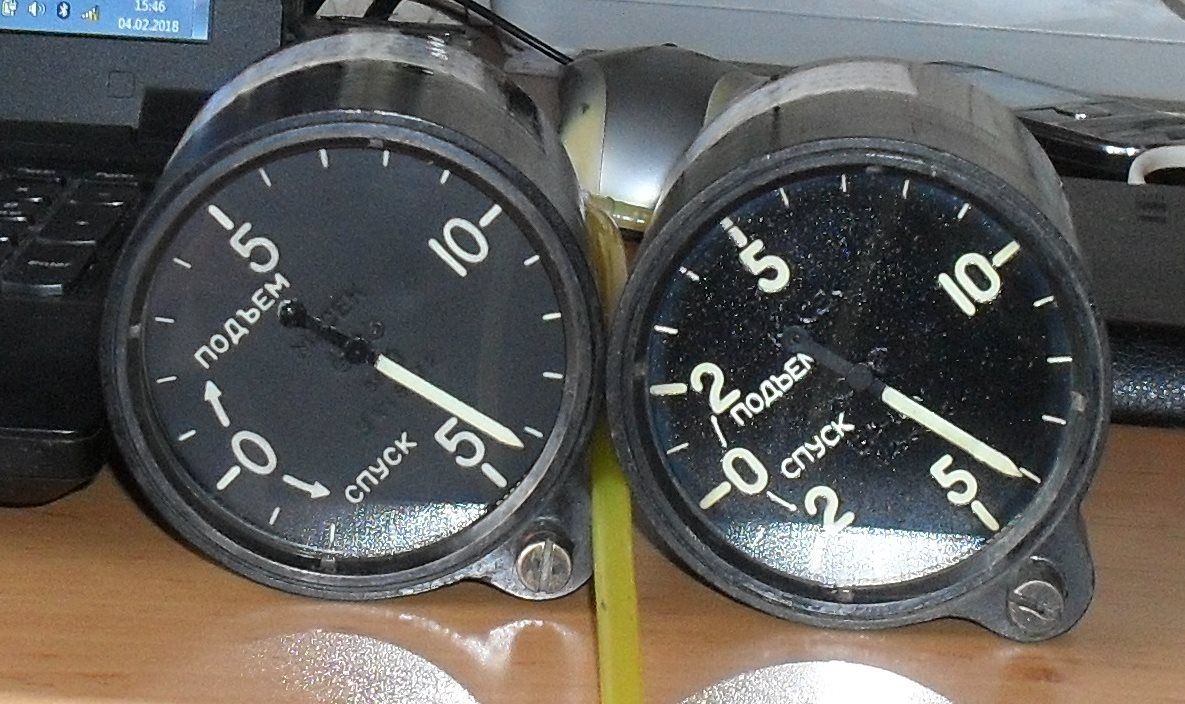

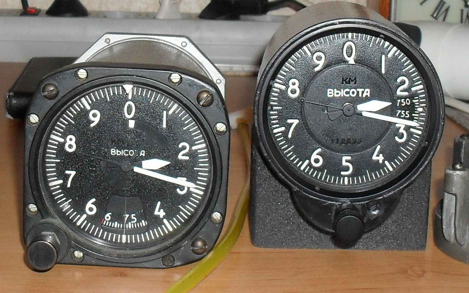

Текущее давление 750мм рт ст
1дюйм рт ст =25,3999 мм рт ст
750мм рт ст =29,5 дюймов рт ст

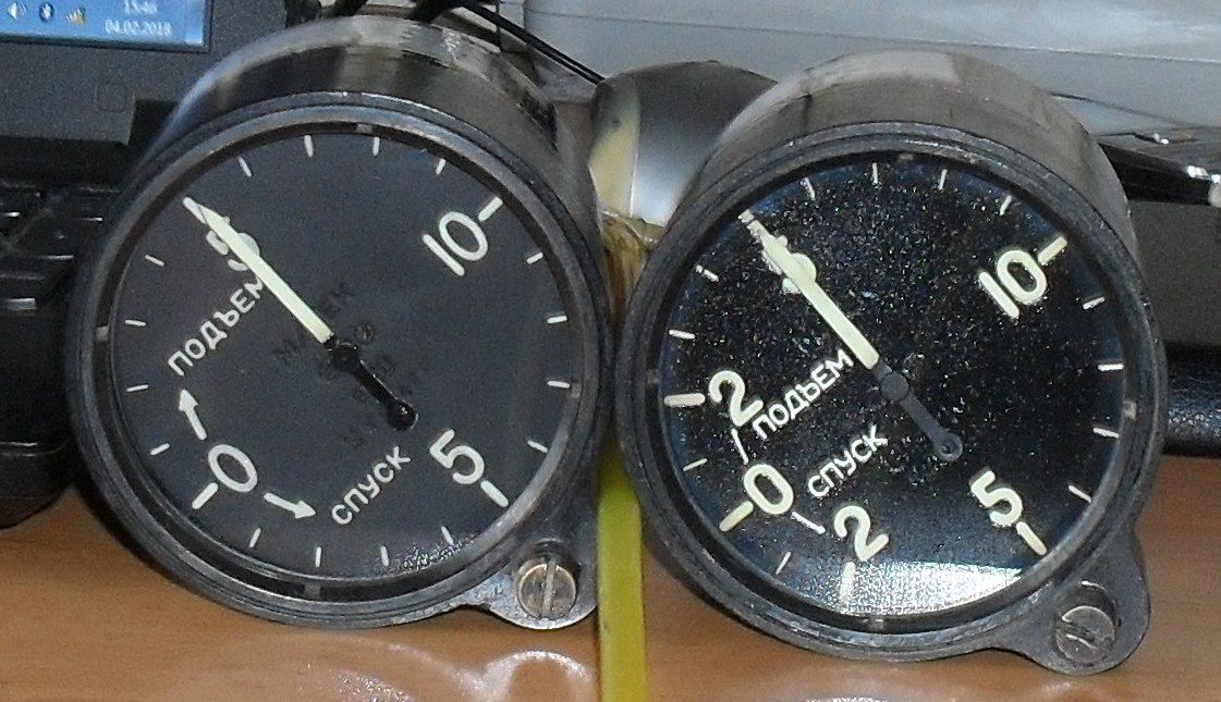

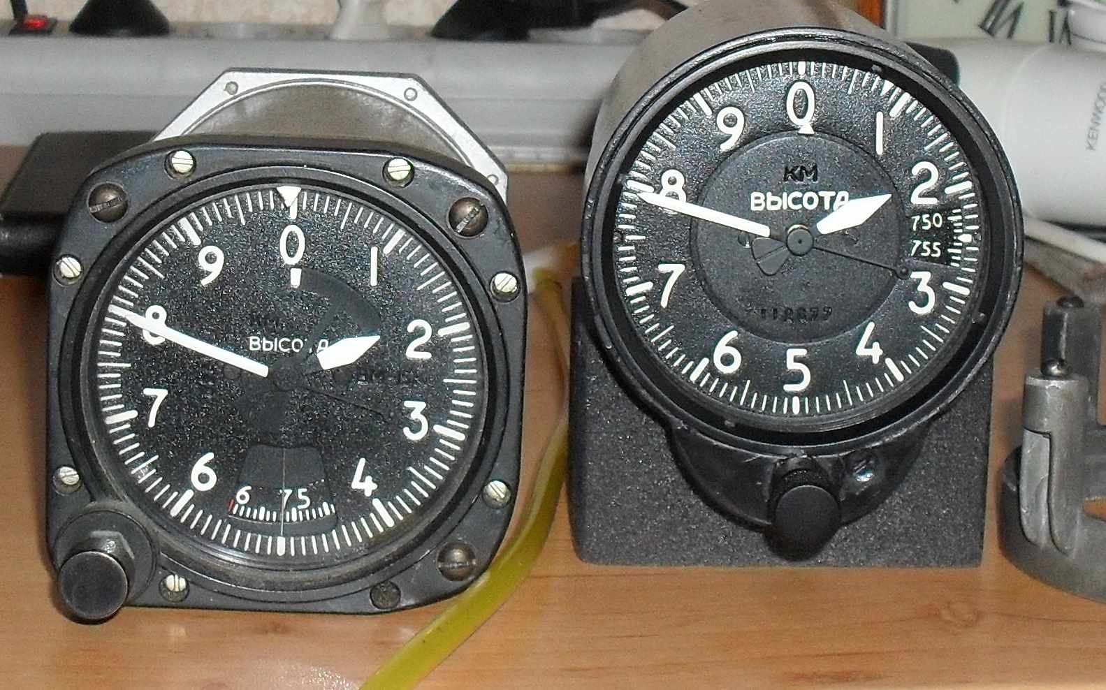

    65 КБ · Просмотры: 213

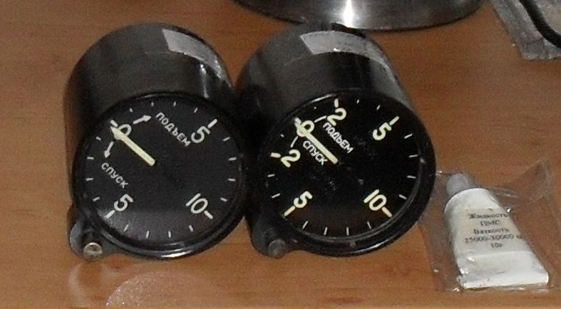

Вот этот был в разобранном состоянии(без шкалы и погнута ось стрелки) Собрал все в "кучу" что бы не потерялось. Т.к ось кривая -стрелка( к стати тяжелая) намертво зацепилась за циферблат в районе 2 м/с

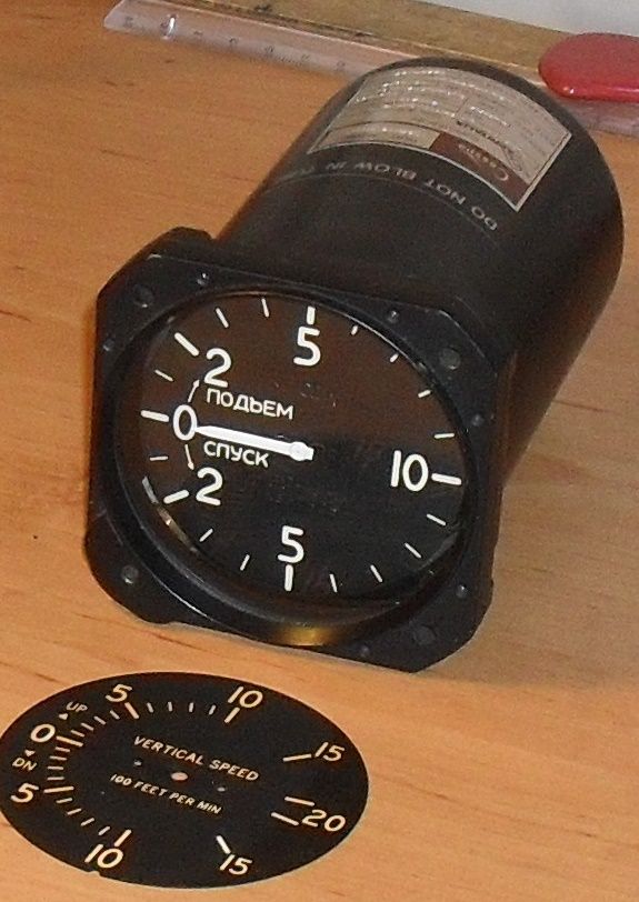

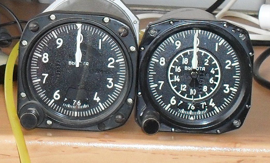

    77,3 КБ · Просмотры: 239

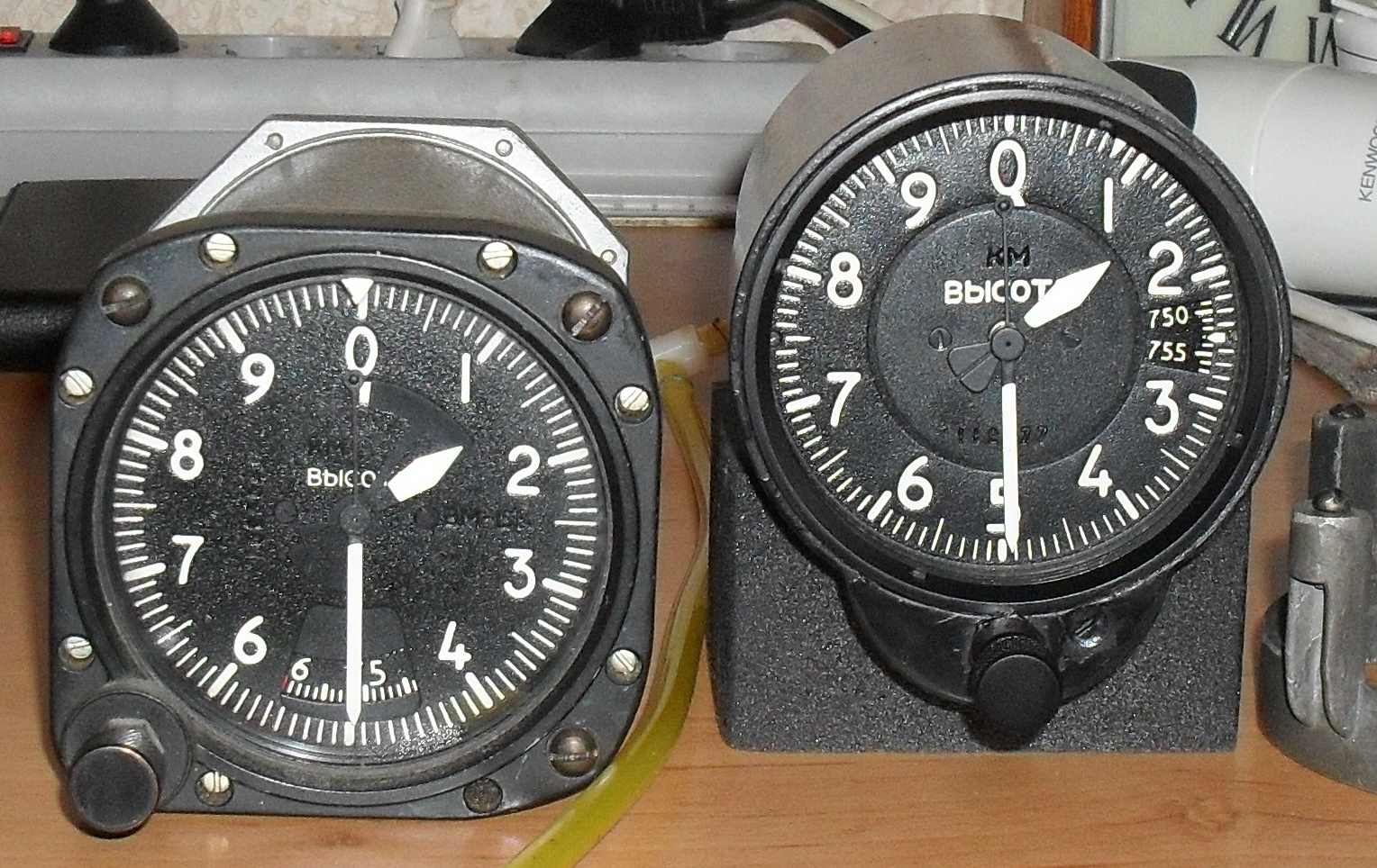

Поменял. Стекла поставил на жидкость ПМС. Герметичность 100%. Когда буду высылать не забудь напомнить- в качестве презента выделю тюбик, в твоей работе пригодится.

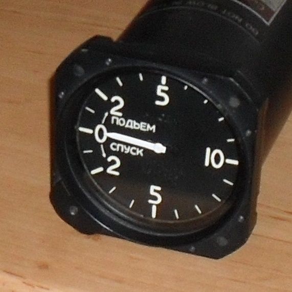

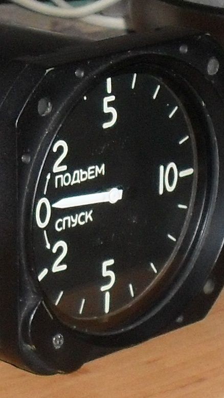

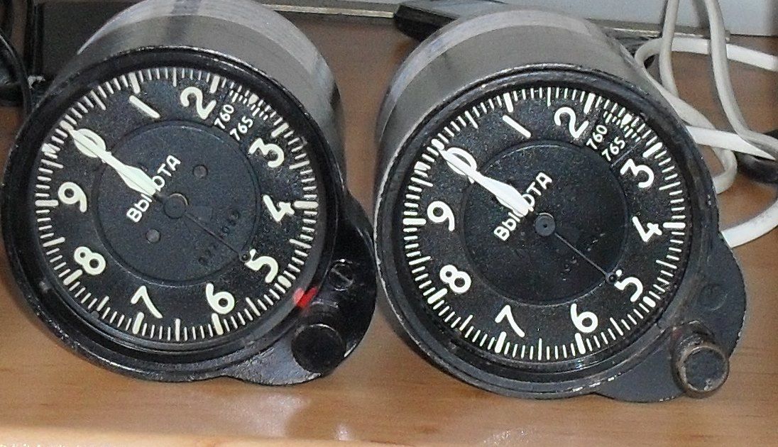

    52,1 КБ · Просмотры: 242
Я кажется уже отвечал, что такое ПМС, для чего нужна и с чем её "едят". Повторюсь - специальная жидкость, бесцветная , тягучая как свежий мед, с очень мудреным химическим названием " поли......чего то там", короче ПМС. Применяется для полной герметизации прибора (резъбовые соединения, стекло- резинка) Так как приборы в основном пожилого возраста уплотнительная резинка под стеклом уже может не совсем выполнять свою основную функцию. Встречались приборы,где пытались достичь герметичности как можно сильнее зажав кольцо, в результате либо стекло,либо кольцо,либо резъба. ПМС помогает легко справиться с этой проблемой. Более про ПМС мне добавить нечего.

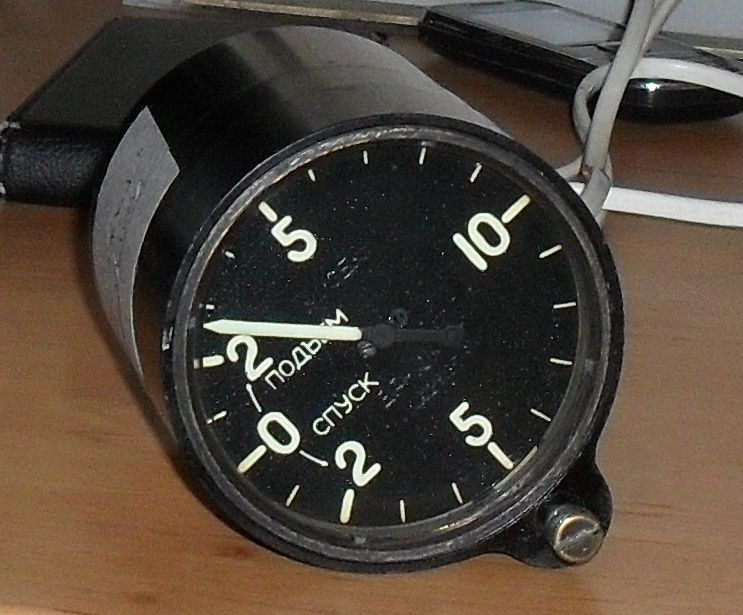

Высота 0м ,индексы сведены( должен показывать 760ммм) на изменение давления не реагирует.
