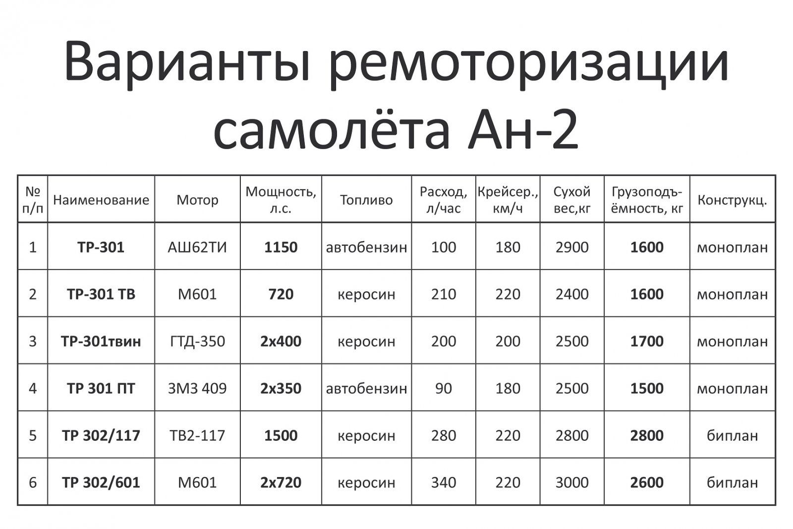

С 2025 года будут серийно выпускать ВК-650В с мощностью на взлётном режиме в 650 л.с. Если использовать схему твин, то получаем двухдвигательный эквивалент Ан-3 с максимальной пассажировместимостью 12 чел. Остаётся вопрос со стоимостью такой ремоторизации.
ВК-650 то еще яичко в п....е, ну Вы знаете где... Да и цена будет в облаках... См. варианты 5 и 6 , как эквивалент Ан-3, Ан-2-100, ТВС-2МС.. Будут в 4 раза дешевле. Только никому не надо..
