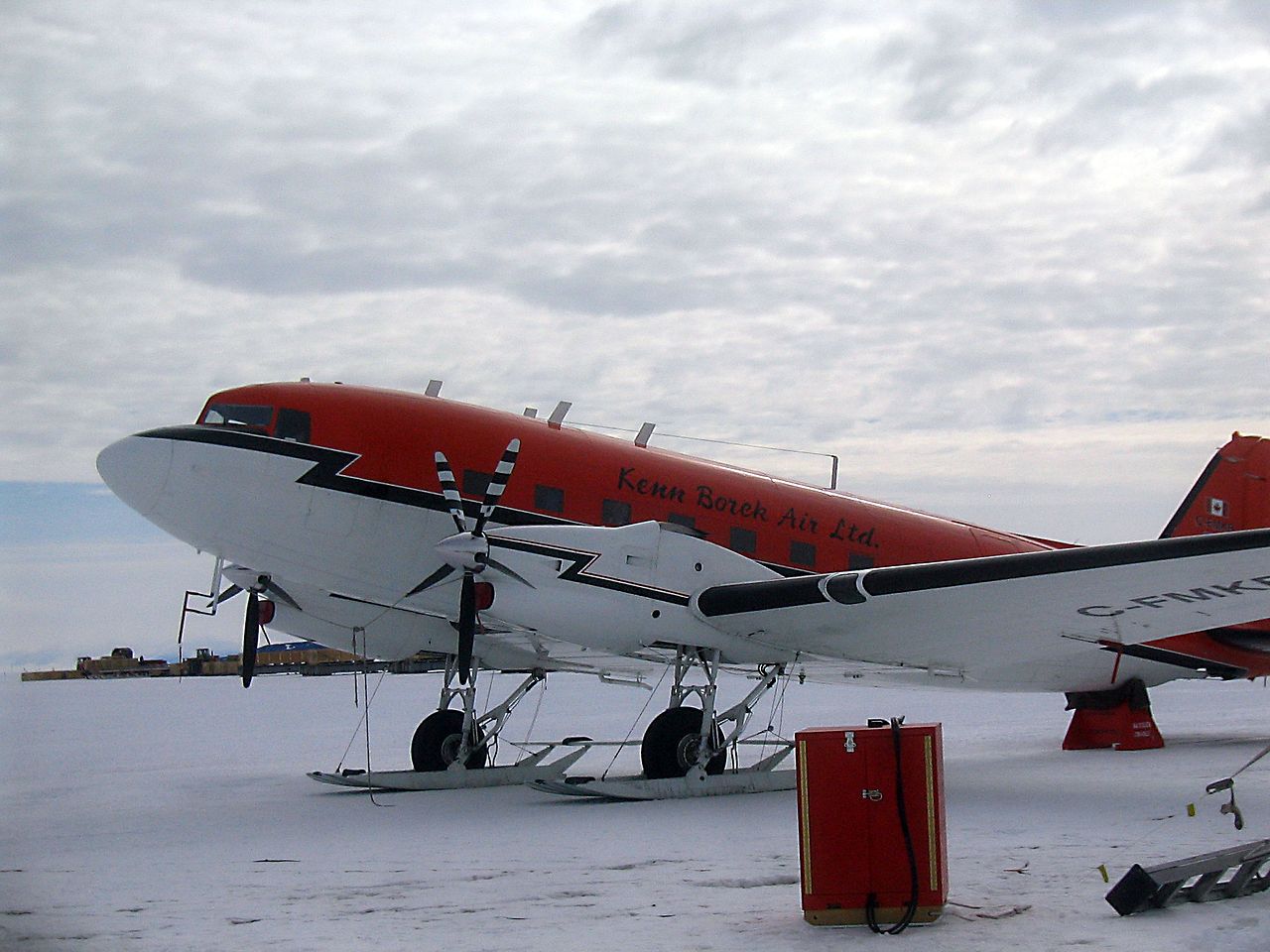

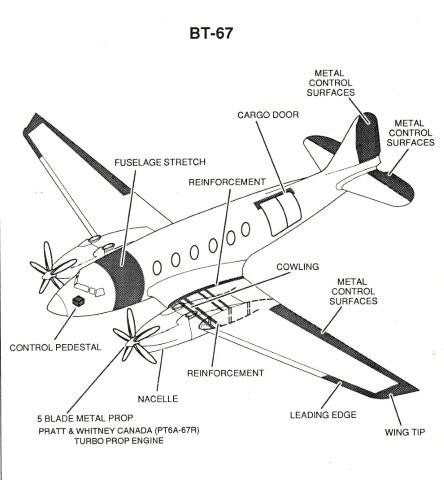

В Южной Африке на ДС-3 ставили ТВД (по-моему канадские), удлиняли носовую часть фюзеляжа (вставкой метрового "кольца" в зоне воздушных винтов - для поддержания нужных полётных центровок) и юзали их на грузовых авиалиниях. Назывались они вроде бы как DC-3 Basler Turboprop).
В Дурбане видел такой как-то, когда из Мапуто туда летали...

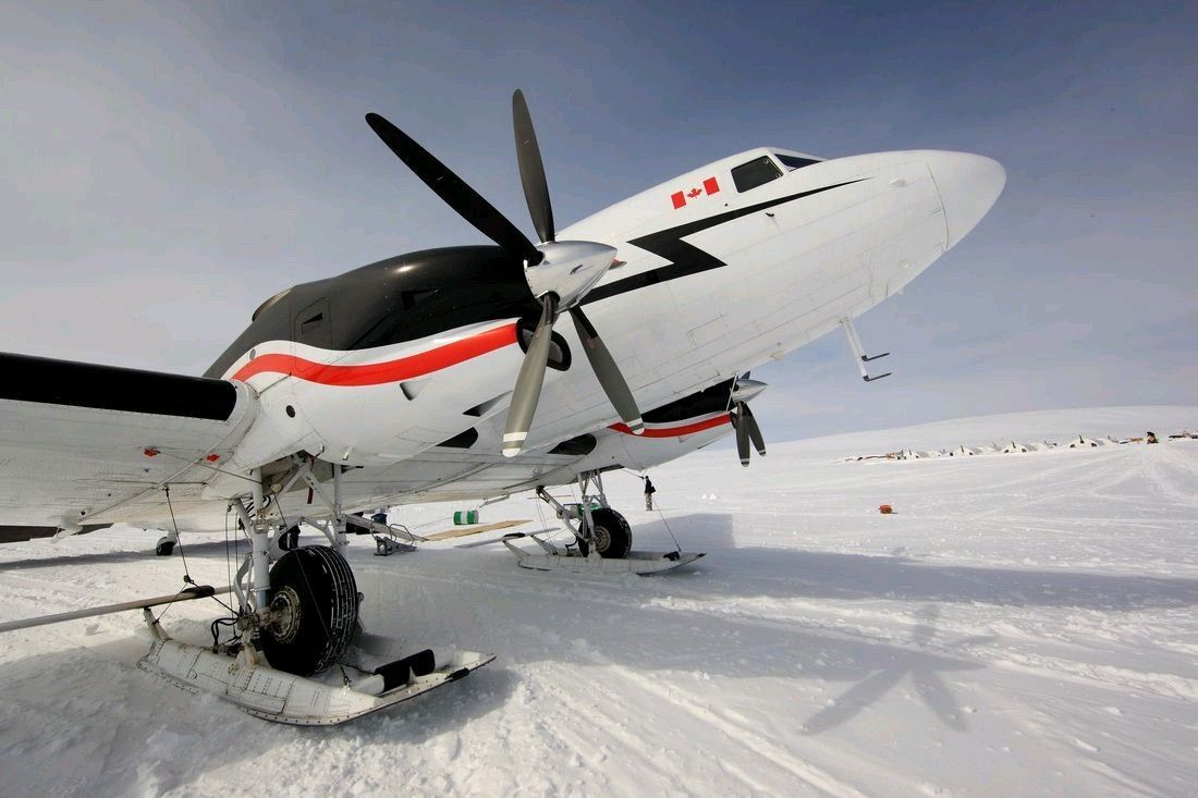

К теме , наверное , ближе моторизация самолета DHC-3 Otter:
FLY 116
Заблокирован
г.Казань
;)Итого, старичок из 2-й мировой спокойно летает по миру.
