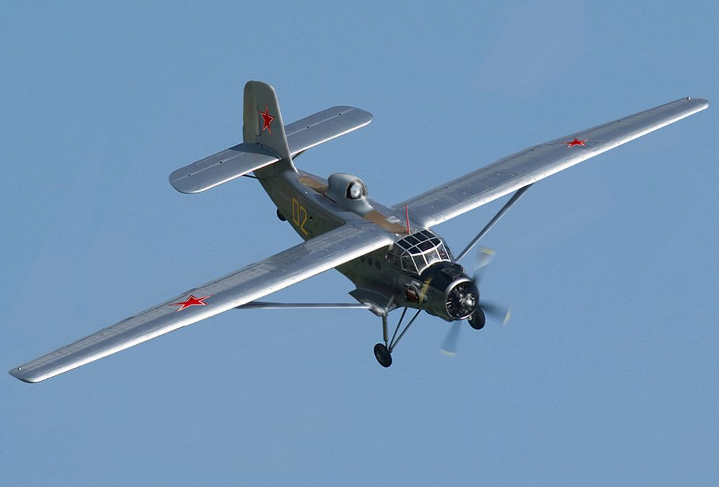

В 1949г был уже моноплан из Ан-2 с металлическим крылом. И очень приличный, за 55 мин забирался на 10км! Ан-2 за это время еле-еле на 4км. Так что тут мы не первооткрыватели, а хорошо забытое старое..))
Не было в металле этого самолёта! Данный проект носил название Ан-3.

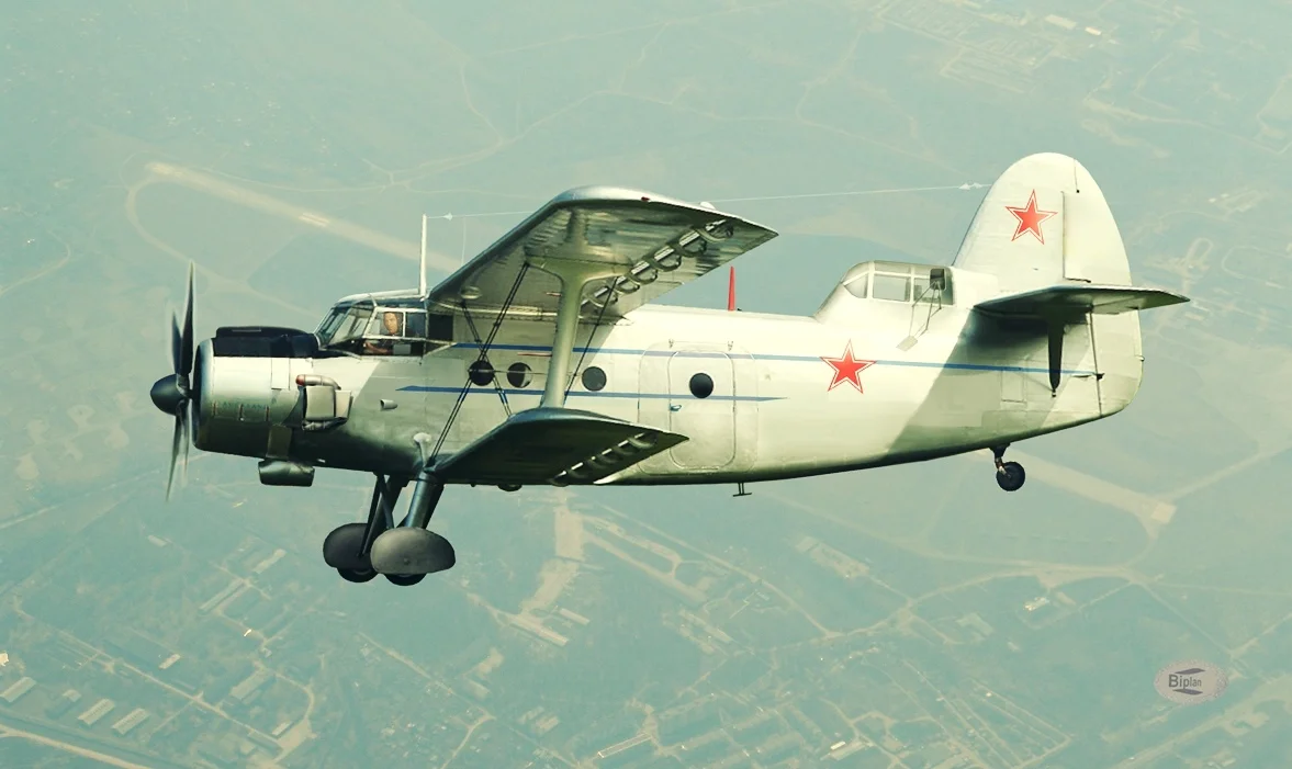

Да Лева, скорей всего так и было. В то время не было датчиков массового расхода воздуха и январевских мозгов.
На снимке просто Ан-2, Ан-6 Метео имел кабину наблюдателя в основании киля. Высотные Ан-2 имели нагнетатель с электроприводом на левой стороне двигателя в дополнение к центробежному нагнетателю самого Аш-62ИР. В кабине под полом с 5 по 8 шпангоуты устаналивались кислородные баллоны - на левом борту впереди входной двери был заправочный штуцер. В кабине стояли обычные кислородные приборы КП-4 с масками.
Ну а мне кажется могли и турбокомпрессоры быть от выхлопных газов.

любопытно что было взято за основу автором этой реконструкции ...
смею предположить то была фото модели из статьи в "Авиация и время" за февраль 1995 (хотя бортовые номера не совпадают)
а откуда тогда эта модель?
ни в двухтомнике Шаврова, ни у Антонова в "Планеры. Самолеты" упоминание об этом проекте я не нашел :rolleyes:
по мне так очен изящный силуэт у этого Ан'а

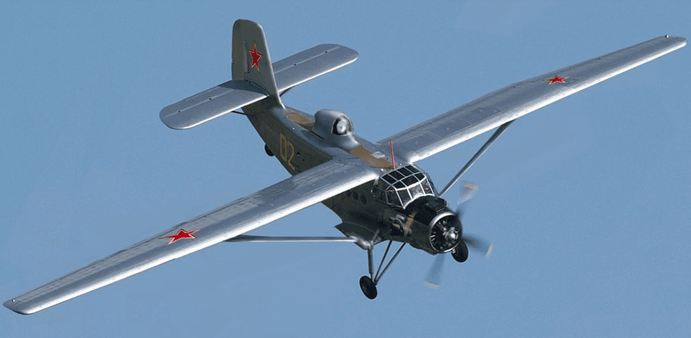

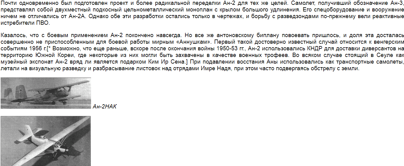

Лёш, так в двухтомнике Шаврова присутствуют только воплощённые аппараты...
Только не в 1949, а в 1958-1959. И дальше проекта дело не пошло.
Да, Вы правы. Но если это кому интересно, то можем изготовить и с цельнометаллическим. И можно с ПОС, я бы еще и профиль поменял..;) И легче, и экономичнее родного будет..
В юбилейной книге к 60 летию КБ Антонова проект есть.
