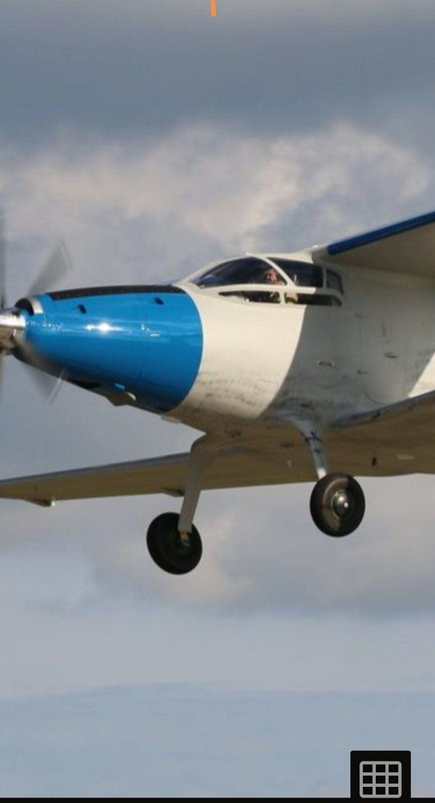

Ремоторизация Ан-2: самолет ТР-301ТВ
Malish
Волгоград
Всё хорошо смотрится, НО полотняная обшивка крыльев "убивает" все заслуги предприятия. Такого класса самолёт, с ТВД, классной "стеклянной"(сам фонарь и
приборное оборудование) кабиной и с "тряпкой" на крыльях - просто ужас не солидно...
arkair
Новосибирск
Мне то же кажется что это что то иное.
Как видим еще 4 шт. Заложены.
Ребята, вы только проснулись? Да, это проект СибНИА и томского бизнесмена на базе наработок монгольского варианта с Праттом. Но подзаглох он уже года два по ряду причин экономического характера, ещё до "санкций всяких". Фонари такие СибНИА и на свои ТВС-ы ставит, демонстратор "Партизана", например.

А фото фонарей ТВС -ов в студию можно, или на вашей ветке есть?
На сколько помним, был продемонстрирован глухой блистер ранее и более ничего.
Может ошибаюсь , тогда пардон.

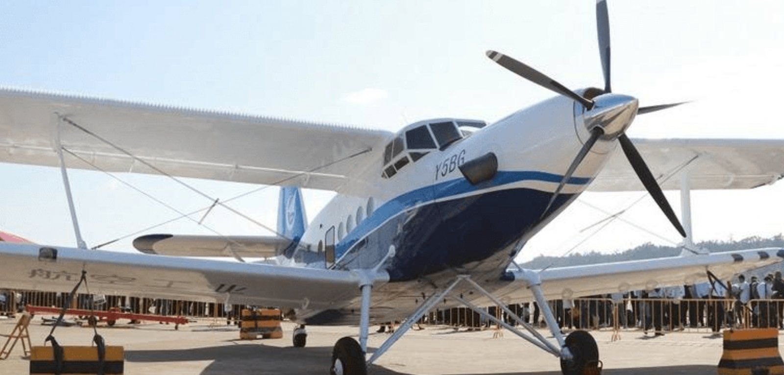

Китайский то же с балконом.
Да нашел на ветке. Видимо не моргнули а заспали , фонарь такой же . Отлично.
Выходит фото четырех заготовленных фюзеляжей это в Новосибирске.

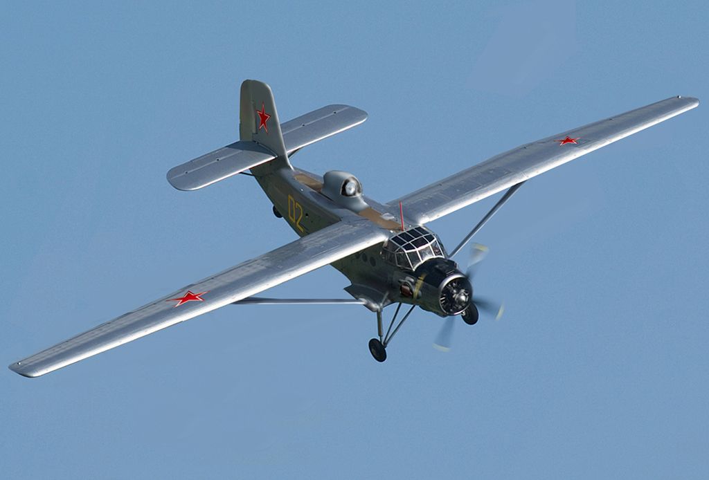

В 1949г был уже моноплан из Ан-2 с металлическим крылом. И очень приличный, за 55 мин забирался на 10км! Ан-2 за это время еле-еле на 4км. Так что тут мы не первооткрыватели, а хорошо забытое старое..))
borissg
Я люблю строить самолеты и беспилотники!
Ейск
Ан-2 за 55 минут на 4 км ???
Да Ан-2 за час, а наш моноплан ТР-301 за 22 мин на 4 км. В 3 раза быстрее!! Парашютистам это важно.. Можно доработать и будет еще быстрее.
