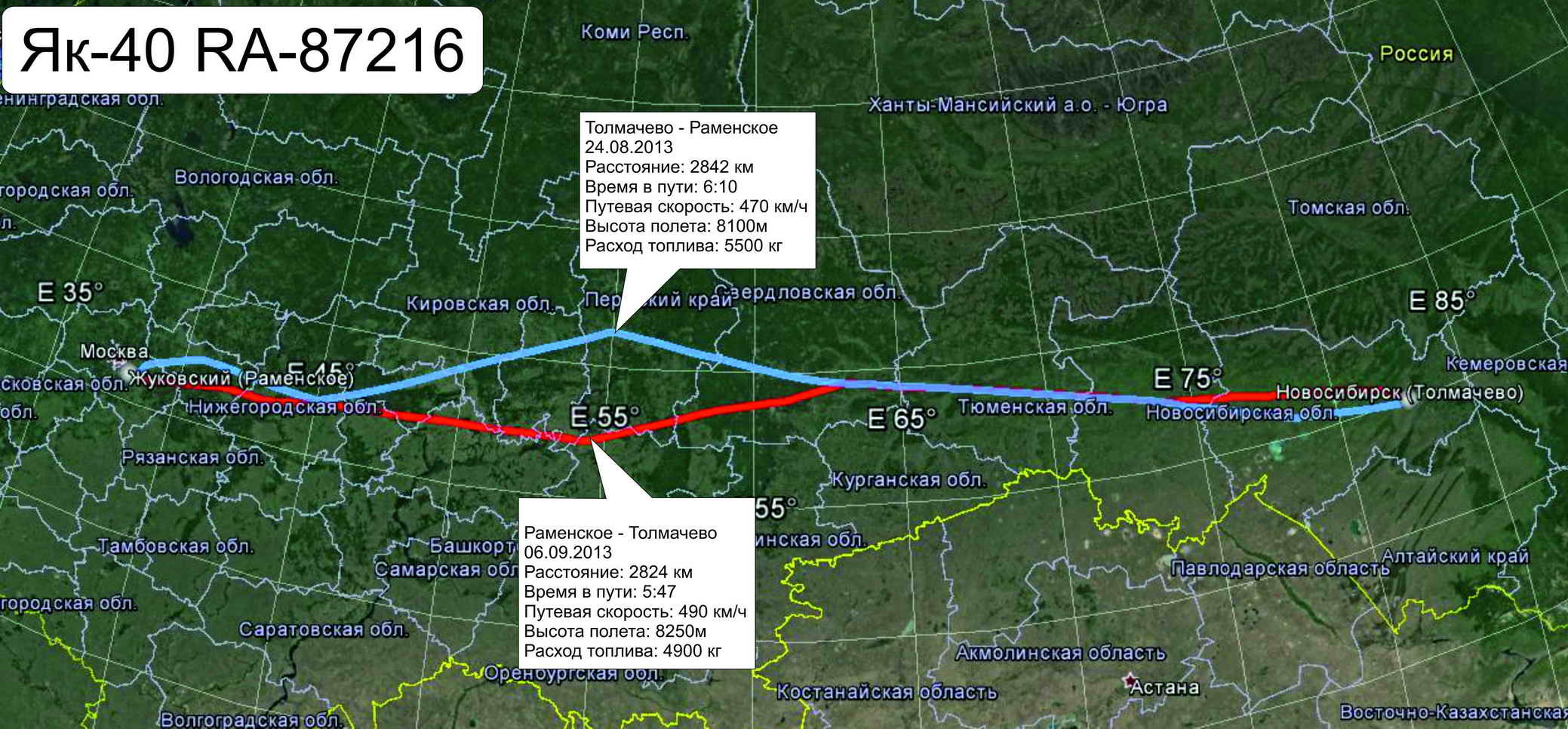

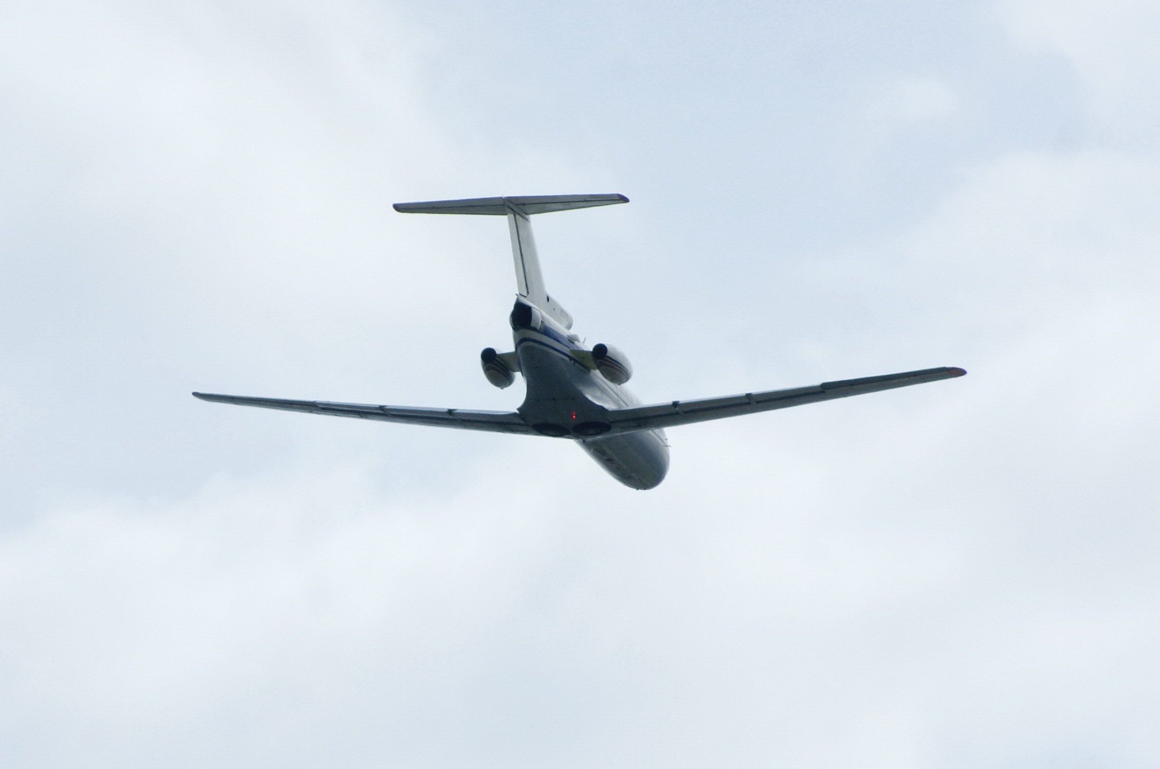

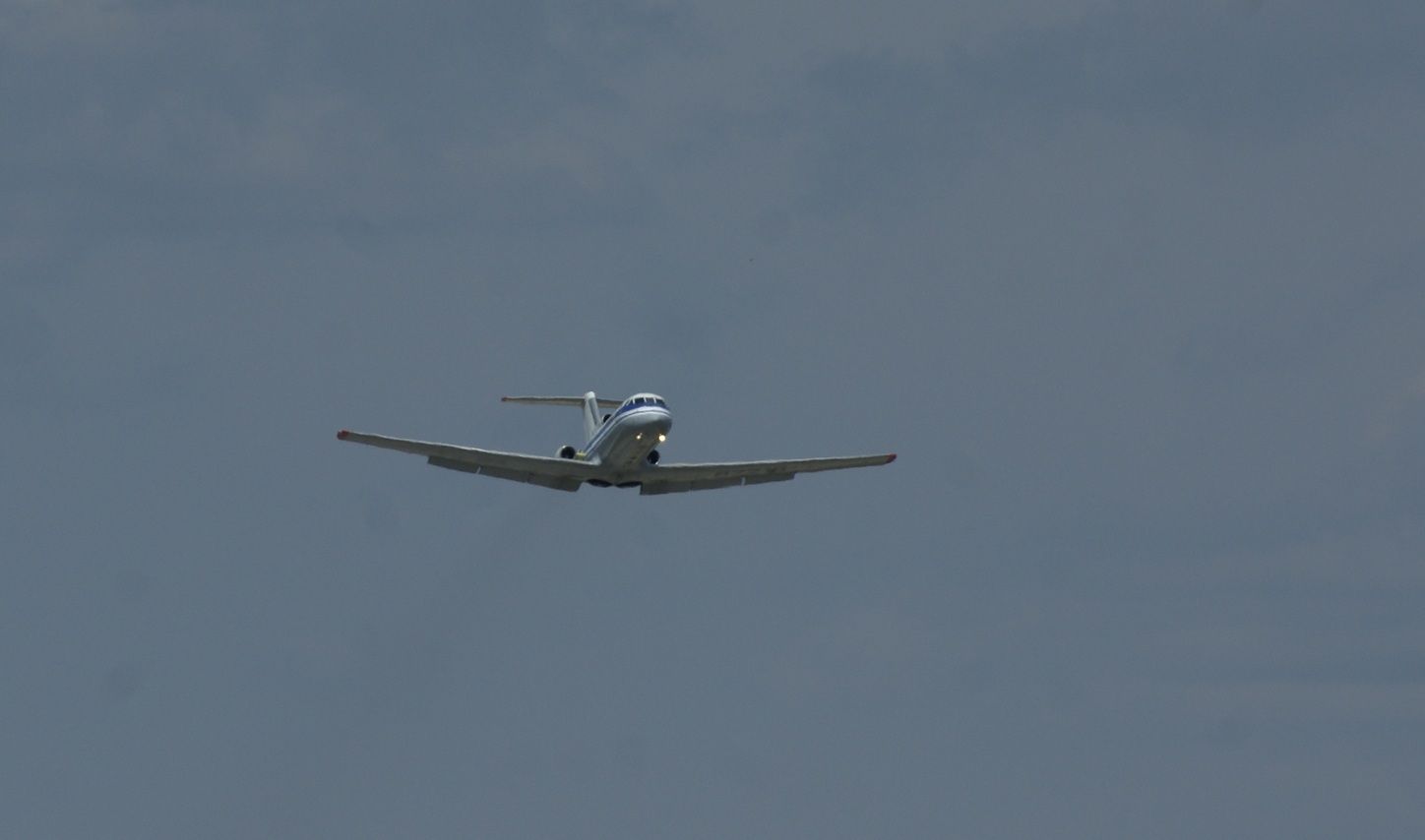

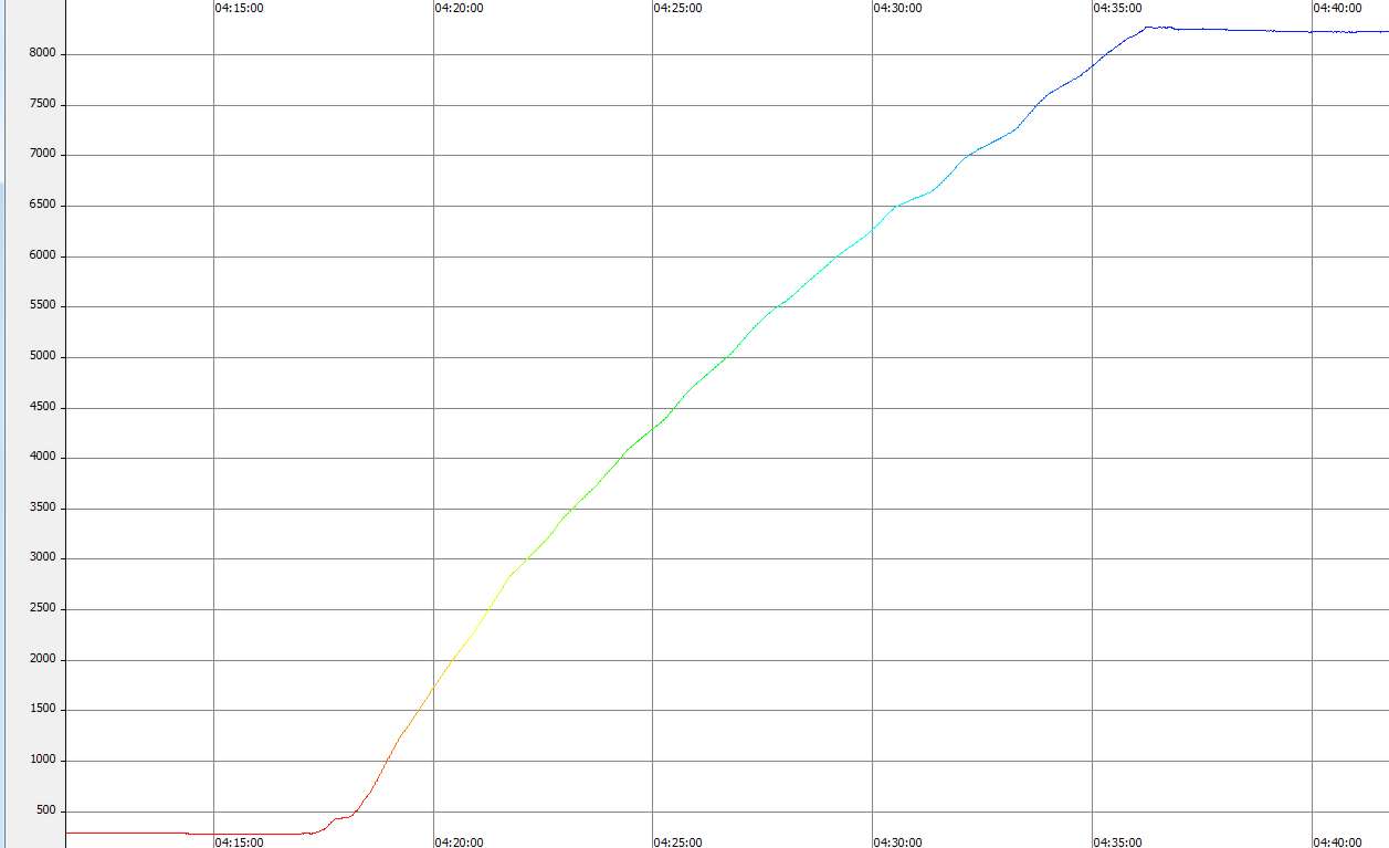

Сегодня, 20 мая Як-40 с двигателями TFE731 впервые был испытан в воздухе. Совершили два полета общей продолжительностью 50 мин. Была полностью задействована гидросистема от двигателей TFE. Всё работало ОК. Уровень шума субъективно заметно ниже, чем у АИ-25. Гидравлика также, по отзывам технарей работает тише. Характеристики скороподьемности - как у Як-40 с АИ-25.
Фото, видео будут позже от max414.

Фактический расход на высоте 7000 м и Vпр 350 км/ч
TFE 731-3  342л/час            АИ -25 476л/час
барограмма набора 8000м

Все три TFE ?
Неужели сбылась мечта советских авиаторов через тридцать с лишним лет!?!?!?

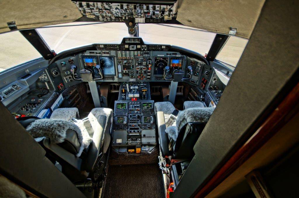

А посмотрите рабочее место

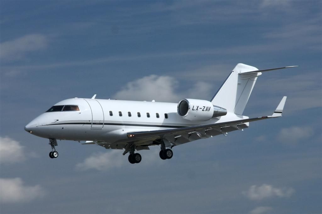

Мне Challenger еще 20 лет назад нравился. Хорошая концепция. В прошлом году был в Канаде на заводе Bombardier, правда по другому поводу. Что сказать - молодцы!
