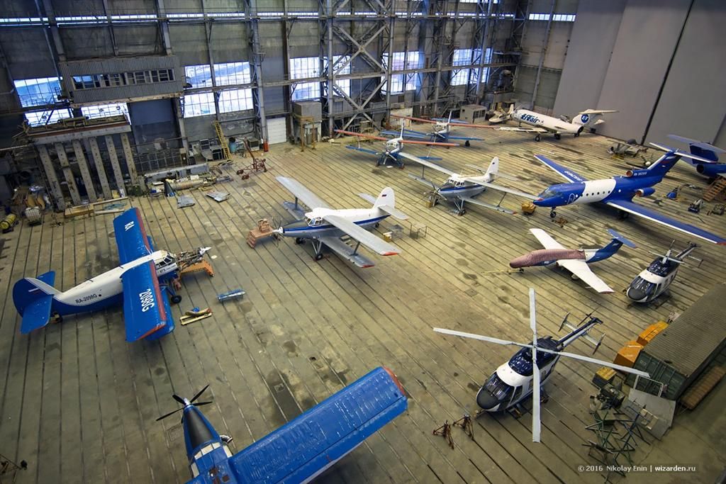

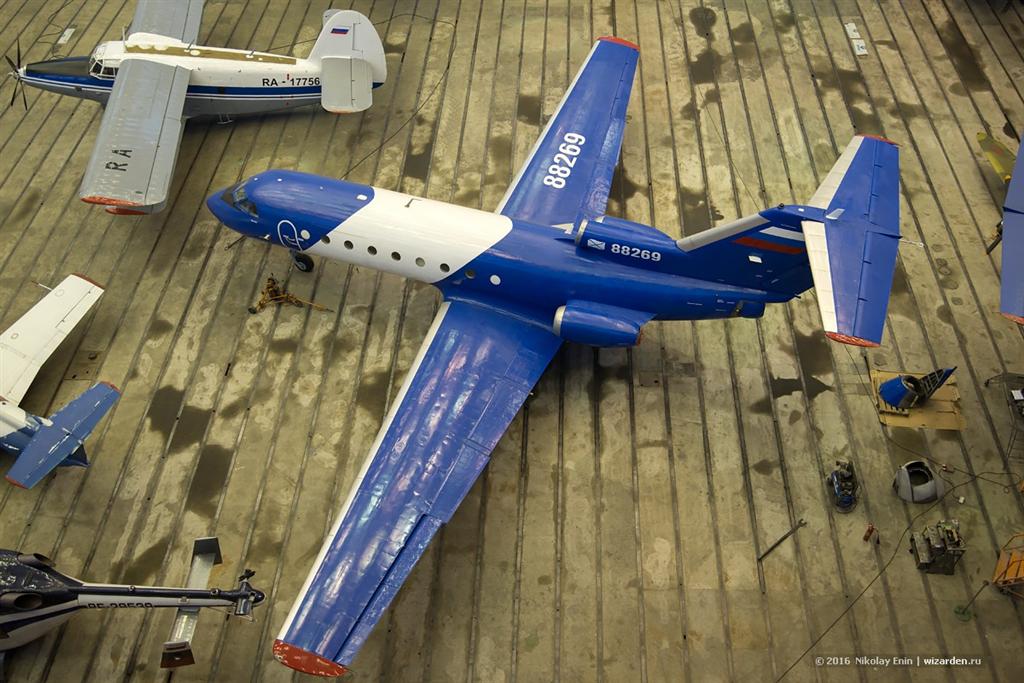

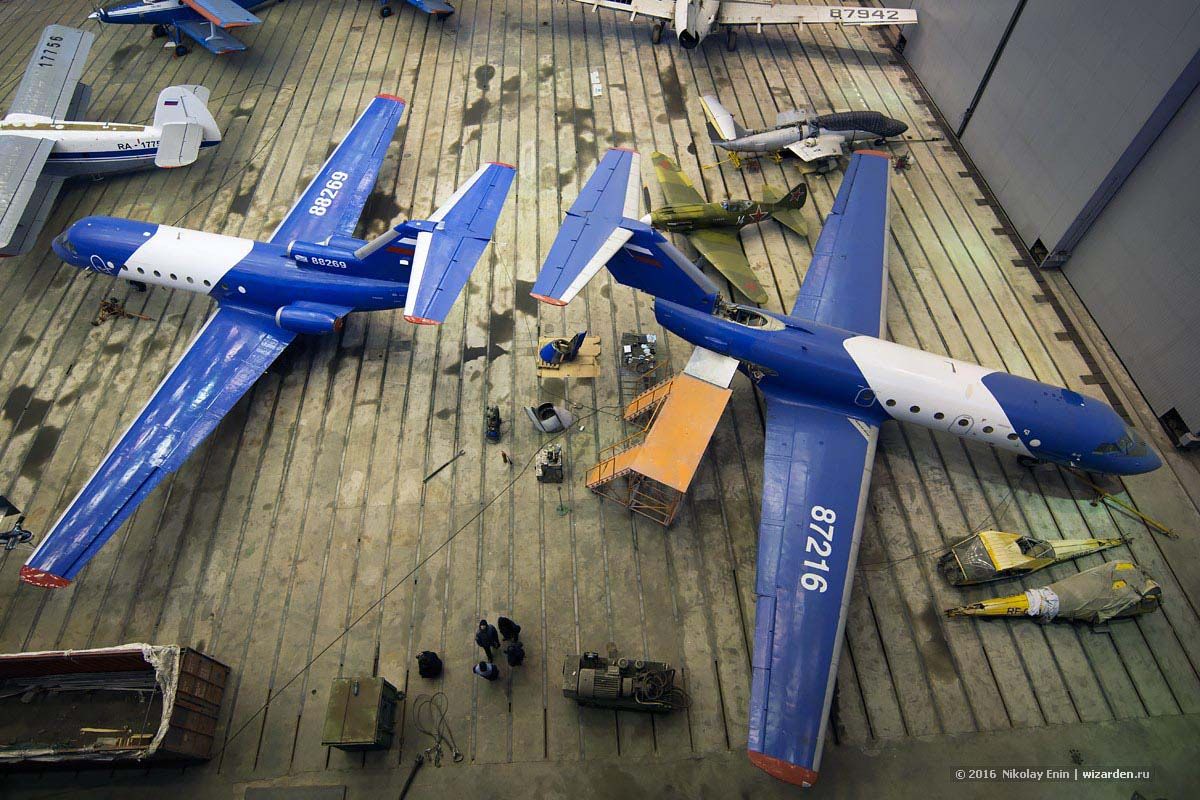

Больше похоже на МУЗЕЙ авиации, но только с грязными полами и "бардаком". Но никак не НИИ 😱
А где вы увидели грязный пол? Он разве что некрашеный. И бардак? Всё расставлено и разложено.  Вы не видели этот корпус несколькими месяцами раньше. Люди работают.
А на полу не масляные пятна? ЛА расставлены хаотично, что-бы выкатить один, нужно "двигать" остальные(это я назвал бардаком).
Интересно, как отапливается этот ангар/цех, с таким высоким потолком?
Это не масло - вода скорее от подвала. И изначально не ангар, а зал для статических испытаний с силовым полом. Временно как ангар используют. Система отопления там новая смонтирована с тепловыми завесами. Закатили после ремонта зала всё, что на улице стояло.
Теперь понятно.
Удачи.

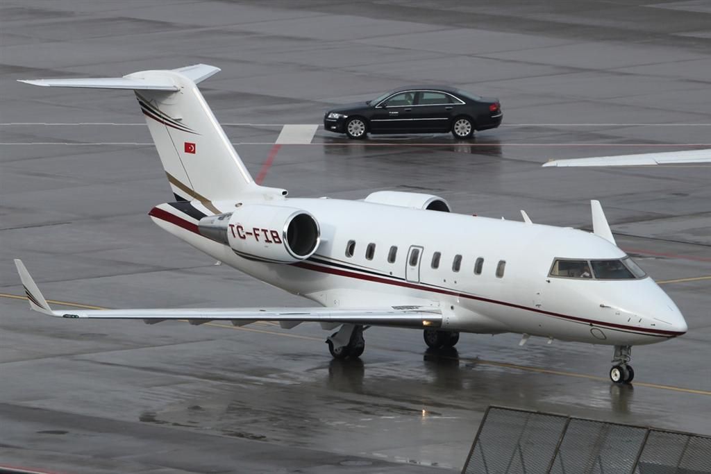

А вот этого не пробовали, Як просто рядом не стоит ;D
