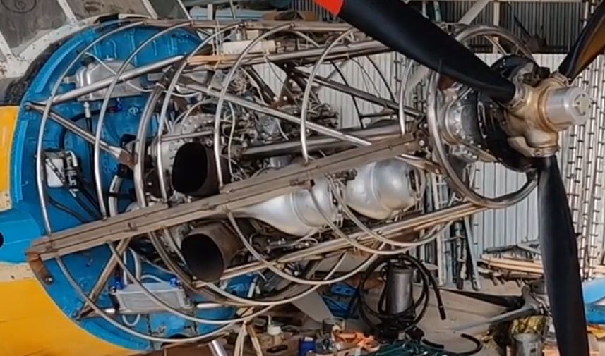

Ремоторизация Ан-2: самолет ТР-301ТВ

Всё же, в сравнении с М-601 должно быть чуть помощнее, я так понимаю?
А почему остановились на винте 2.8?
У прародителя 3.6, если не ошибаюсь.
Конечно, фюзеляж стал более обтекаемым.
Что остановило сделать больше?
Обороты двигателя?
Но на ТР-301/350 их можно понизить редуктором...
Или есть другая причина?
Ну так кардинально я не думал. Ф3.6м это АВ-2 от Ан-2, он же тяжелючий- под 200 кг, а тяга хреновая для 1000 л.с.- всего 1500кг. Я не пойму почему. V508 в 2 раза легче в пересчете на мощность. Ну мы его чуть удлинили и хорошо стало. Простое решение.

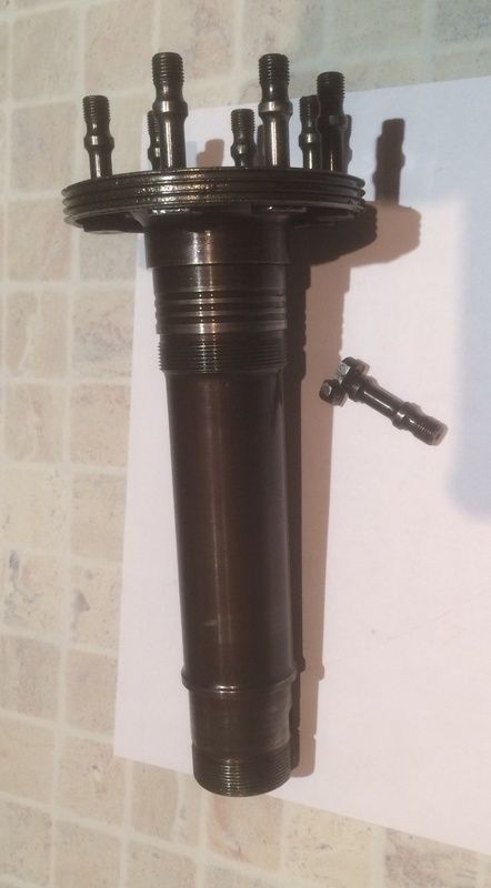

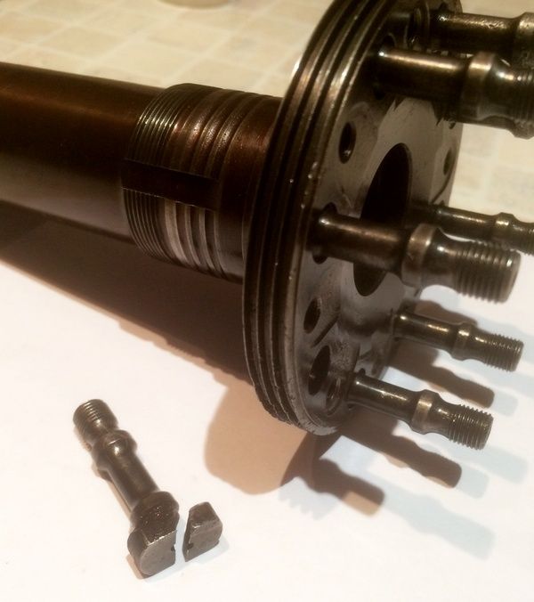

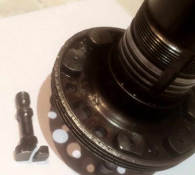

Ниже, на фото, результат использования гаек от "авто" с пластиковыми стопорами
в тяге (боудене) управления регулятора оборотов М-601.
Двигатель (мериканский) с (дукументами).Самолет оттуда же.
В полёте гайка отпала, тяга боуден тоже, пружина на регуляторе ударно переводит винт на малый шаг.
Перегрузка по линии -винт-редуктор- свободная турбина. (это по поводу разговора о Мкр.)
Одна из шпилек диска свободной турбины не выдерживает,обломок попадает в зону роликового подшипника .
А обороты там 30 с лишним тысяч.
Другие шпильки изогнуты, диск с трудом снят с них.
Результата использования гайки с пластиком не вижу. Вижу результат перетянутой или недотянутой шпильки. А может в нарушение правил эта гайка с пластиком была использована уже много раз (сэкономили) . Видно же, что на шпильках нет дырки для контровки.
По американским правилам гайки с пластиком вполне допустимы и выпускаются в их авиационном варианте, т.е. сертифицированы. Единственное ограничение-их нельзя использовать на вращающихся деталях,В смысле на тех болтах, на которых что то крутится.
Как раз тяга на рычаге регулятора оборотов деталь вращения.
Сергей, автор темы понимает о чем я.
Вы Leonid не знаете того,что на фото.
Точно не знаю. Но вижу что к этому фланцу что то прикручивается что вращается вместе со всей деталью, а не вокруг каждой шпильки индивидуально.
Диск свободной турбины весом 3,5 кг и оборотами больше 30 тысяч.
У него свои спец гайки.
Речь была не о них.
О другой гайке.

Интересная идея, очень необычная. ГТД-350 добротный двигатель, по надежности не хуже АШ-62, а если сравнивать техобслуживание так они вообще не сравнимы, особенно зимой. Несколько вопросов возникло, разход я думаю будет литров 240 в час, приемистость движков на ми-2 8 сек, здесь будет меньше, винт меньше. Главный вопрос это надежность редуктора, на редукторе мсх предусмортрены? И еще я думаю выхлопные газы из патрубков будут сильно греть кабину под напором винта.
