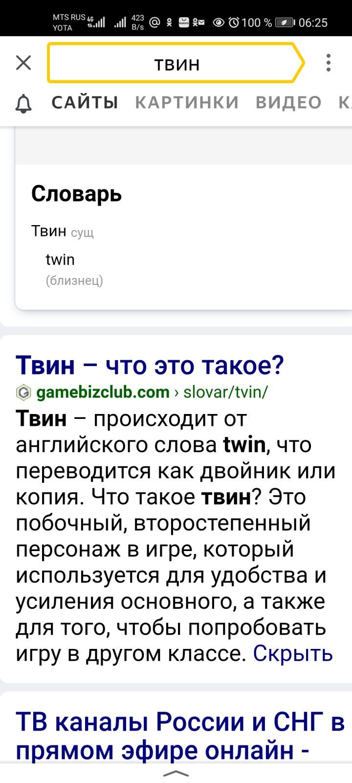

Твин😉
Непонятно что вы хотели сказать, но тот кто предложил такую приставку имел ввиду скорее такую закономерность:

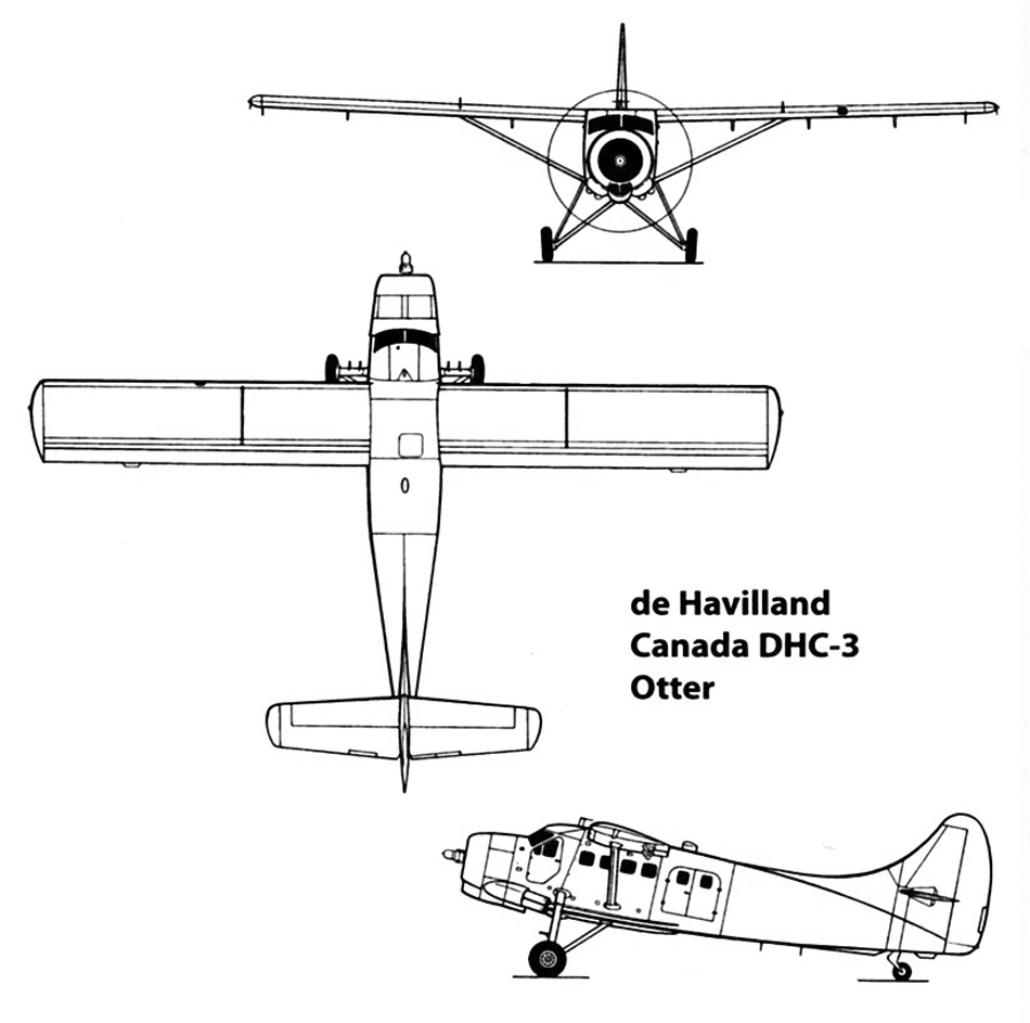

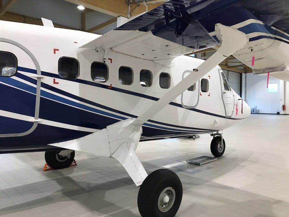

Зацепила меня история twin Otter.
Дело в том что TWIN Otter это развитие самолёта DHC-3 Otter.
Компания "de Havilland Canada" (DHC), имевшая богатый опыт создания удачных самолетов для эксплуатации в труднодоступной местности, приступила к созданию двухмоторного варианта самолета DHC-3 Otter в ноябре 1963 года

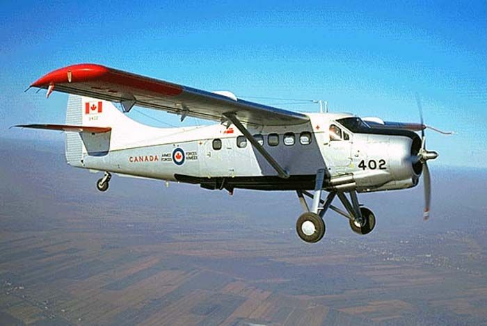

Так вот просто Otter выглядел так.
Как видим это подкосный высокоплан с двухстоечным шасси и звездообразным двигателем.

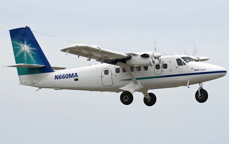

А вот наследник TWIN Otter выглядел совсем по другому: три стойки два двигателя.
Но несмотря на изменившийся внешний вид, Twin Otter сохранил многие узлы Otter, включая крыло (хотя и увеличенное в размахе), фюзеляж прямоугольного сечения и многое другое. В результате был создан подкосный высокоплан цельнометаллической конструкции, с двухщелевыми закрылками и зависающими элеронами на крыле (обеспечивающими свойства УКВП), крестообразным хвостовым оперением с килем, имевшим небольшую стреловидность по передней кромке, и трехстоечным неубирающимся шасси, которое при необходимости могло оснащаться поплавками или лыжами.

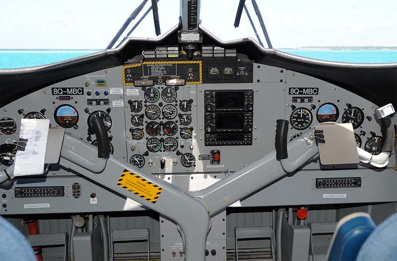

Кабину особо не переделывали
Получается чтобы построить что то хорошее необязательно бросать все старое и начинать в снова и идти "своим путем"...

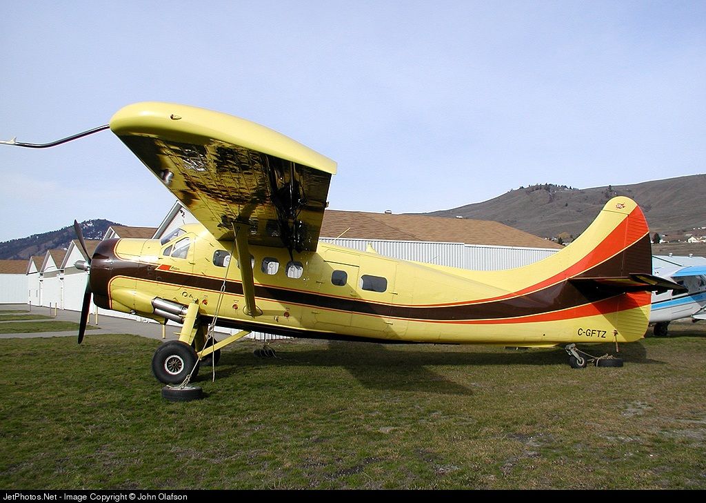

Так вот просто Otter выглядел так. Посмотреть вложение 461668Посмотреть вложение 461669

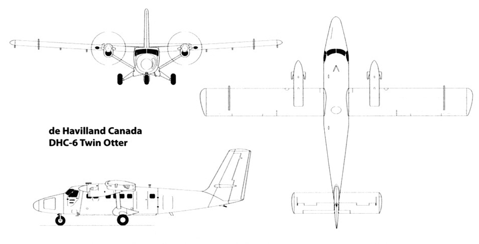

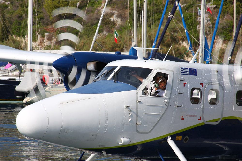

Посмотреть вложение 461674Посмотреть вложение 461675

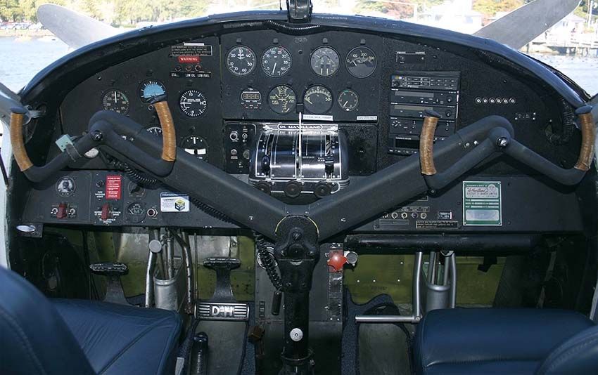

Посмотреть вложение 461672Посмотреть вложение 461673Посмотреть вложение 461677

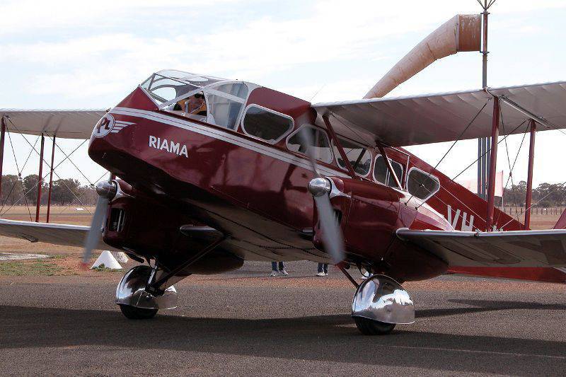

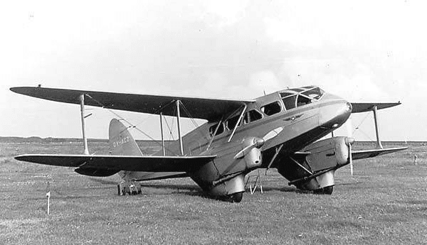

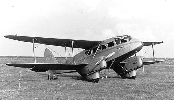

Если бы не отпилили нижнее крыло , могло получиться вот это :
Шютка , конечно же - шутка...
Каждый самолет закладывается уже с определенной концепцией. Расчитанной на дальнейшую модернизацию. Но переделать одномоторный биплан в двухмоторный высокоплан - это уже перебор , однозначно. Понятно , что всевозможные насилия над
Ан 2 еще не быстро прекратятся , но надо понимать , что и у него есть пределы. Думается , что дело не дойдет до изменяемой стреловидности бипланной коробки. Кстати , приведенный выше DH-84 показал себя с лучшей стороны. Тут про него подробней :

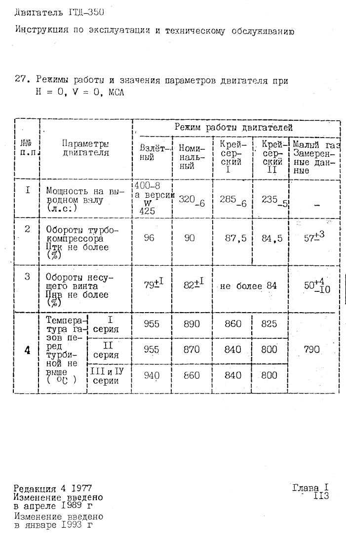

Проблемы. Никак до полетов не дойдем. То одно, то другое. Взвесили, центровку проверили. Ок. А вот с тягой пока проблемы. Вроде дует прилично, а динамометр показывает фигню -700 кг. Облако Mail.ru - облачное хранилище файлов Один мотор на 96% выходит, а второй только на 91%. Будем менять. Надо хотя бы 900 кг тяги получить. Может врут что там 420 л.с.?
ГТД-350 дает 350 л.с максимум , 4-ой серии может чуть больше.
